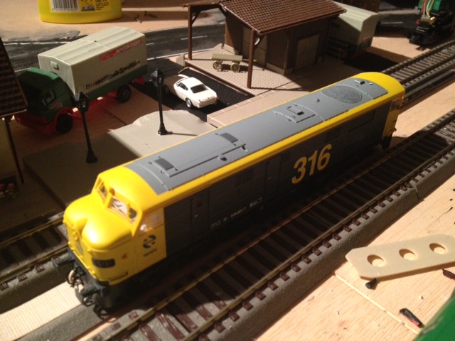

Tengo un pequeño problemilla con esta loco la digitalice hace como unos tres meses y me funcionaba perfecta, el otro dia al hacerla circular un poco, empezo a dar tirores pero exagerados, configure de nuevo la cvs y nada igual, le he cambiado el decoder y nada sigue dando tirones, he oido por hay que puede ser algo mecanico y no digital

Comprueba no haber pellizcado algún cable o que se haya quedado muy debil su unión, podrían deberse los tirones a esas "idas y venidas" de tensión , a otro compañero le paso algo parecido con ella hace poco.

cuando tenga un rato la desmonto y compruebo aunque la ultima vez los comprobe sere mas meticuloso esta vez. gracias

le has dado un buen limpiazo a los ejes o la via enque va?prueba y asi descartas cosas,porque si cuando la probastes con decoder iva bien,porque no iva ir de nuevo,esque es un rollo desmontar esta maquina y si se puede prescindir de hacerlo mejor que mejor,tu limpia los ejes y la via,y si sigue igual entonces si que es de interiores,ok.
