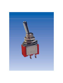

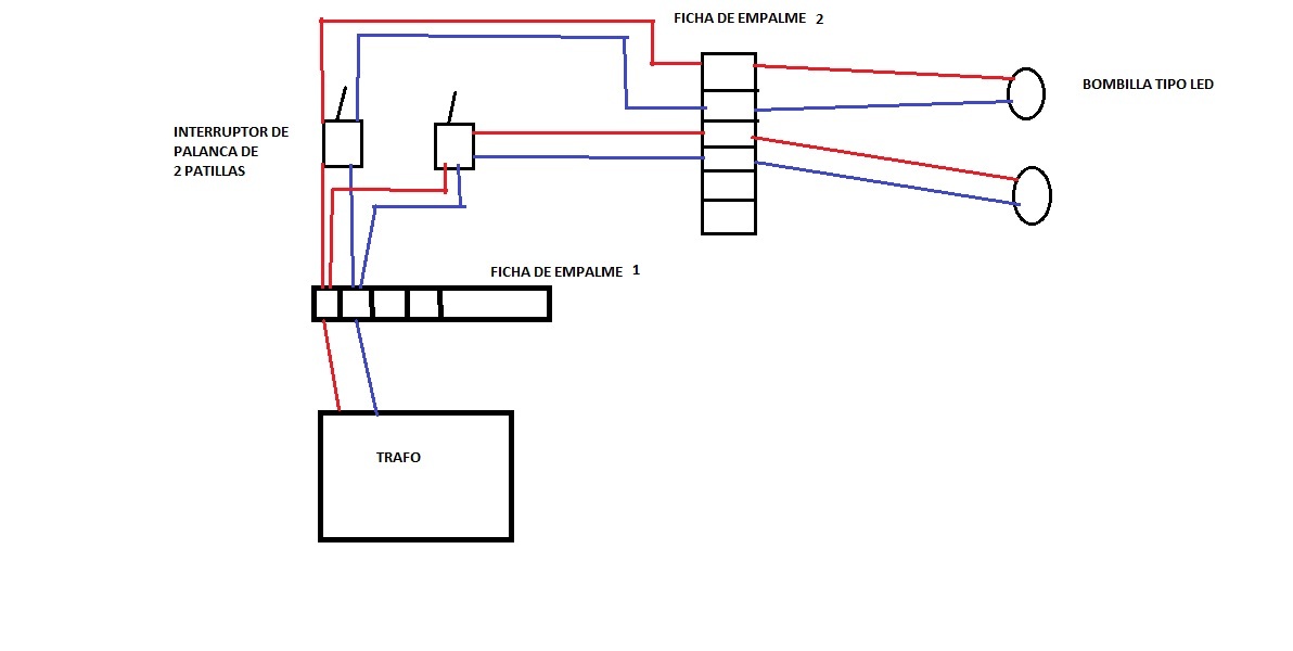

Buenos dias, os comento para empezar que mis nociones de electricidad son minimas, y queria saber si esta instalación que he realizado podría funcionar.
Se trata de iluminar varios edificios, pero no hacerlo simultaneamente, sino que por medio de interruptores poder iluminar aquel que yo desee.
Para eso he decidido poner interruptores de dos patillas (tengo tambien de 3 patillas pero no se para que sirve la patilla tercera).
Si hay algún problema de diseño me gustaría que me lo dijeseis.
Os pido disculpas por el diseño del dibujo, dado que el paint no lo domino bien, yo suelo trabajar con autoCAD.
Os adjunto el plano y el interruptor que voy a usar.
Saludos a tod@s y gracias por anticipado.

Por poder te puede servir.
Para iluminar, algo tan sencillo como lo hacemos con una habitación de casa. Desde el transformador lleva los dos cables hasta una regleta, como has hecho en el dibujo y de ahí a cada "interruptor" para dar servicio a la zona que quieras iluminar, como has dibujado. Quizá te puedas ahorrar la regleta ultima que has diseñado, porque puedes llevar directamente desde el interruptor los cables hasta la zona de iluminación, pero si lo que quieres es iluminar con ese mismo interruptor varios apartados de una estacion o casa, puedes llevarlo hasta la regleta y de ahí sacar las diferentes tomas.
Creo que te lo he explicado bien, de todas formas si tienes dudas dame un toque.

Tal y como lo has puesto no funcionaria. Del trafo o la regleta deves llevar un cable directo al borne de la bombilla.
El otro cable a un borne del interruptor, y el otro borne del interruptor al otro el otro borne de la bombilla.
Asi cuando accionas el interruptor abres o cierras el circuito a voluntad

El interruptor de tres patas te sirve para dos bombillas. Pero solo podras tener una encendida. Me explico cuando accionas el interruptor se apaga una y se enciende la otra .son dos circuitos independientes, no podras nunca tener las dos encendidas.
Ten en cuenta que lapata central es la comun de los dos circuitos.

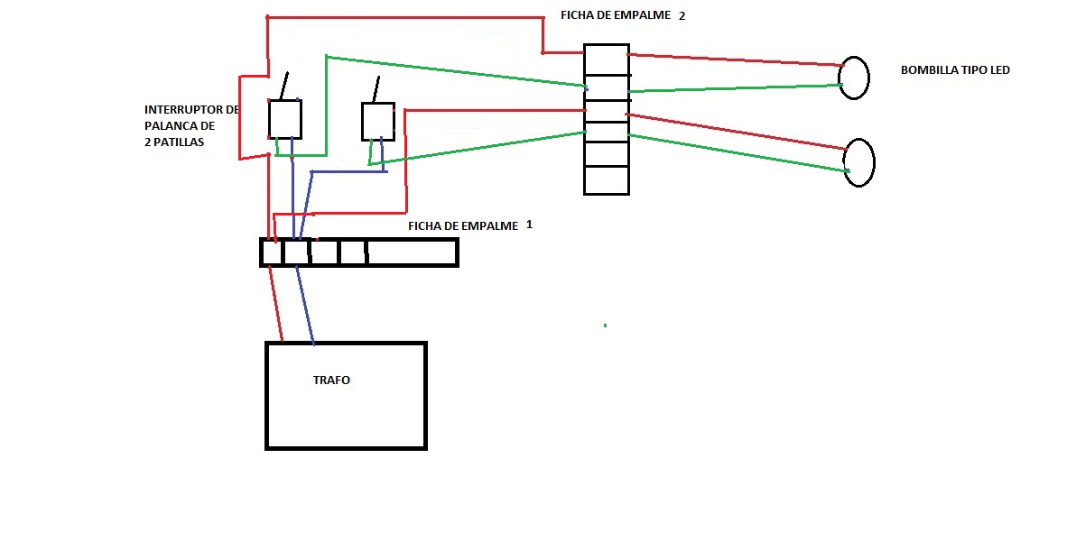

Este es mi nuevo diseño basado en tus explicaciones
¿funcionará?
Siu es así, la ficha de empalme nº 2 sobra ¿no?
Gracias por tu ayuda.

Lo has clavao. Eso es, y si la regleta2 sobra. Mejor llevar la corriente directa de borne a borne.
Exepto en el caso de que tenga que ser desmontable, como podrian ser mudulos.

Acabo de darme cuenta de un detalle, las bombillas son LEDS. Has tenido en cuenta poner una resistencia para no petarlos?

sí, aunque el en plano no esté reflejado sí lo que lo tenía presente.

Buenos señores, acabo de hacer la prueba y funciona a la perfección
Gracias a todos.
