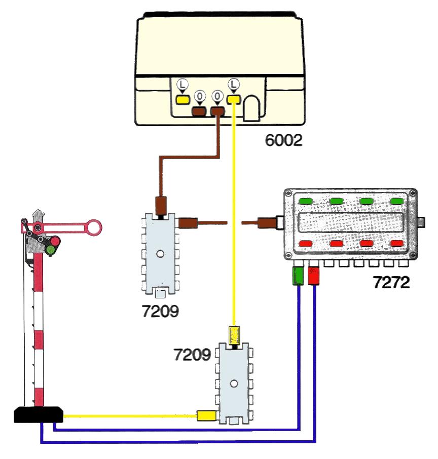

Imagen extraída de esta web:
http://trenesalterna.es/alterna

Hola amigo.
Los semáforos de Marklin analógicos se conectan así, como en el diagrama que te adjunto.

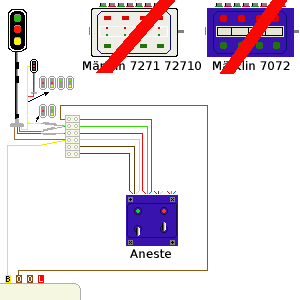

Mensajes: 49
Registrado: 14 Jun 2010 19:13
Pero tu hablas de un semáforo Aneste. Es un semáforo de 3 leds, sin influencia sobre la vía. No tiene bobinas; no admite pulsadores "de impulso", sólo luciría mientras estás apretando el botón; necesita pupitre de tipo "disyuntor en Y".
Esto es más complicado.
Yo tengo uno conectado en mi via marklin C así:
Tal cual el diagrama, sin influencia sobre la vía. Solo cambio de color.
Para poner influencia sobre la vía (cortar la electricidad cuando está en rojo), el cablecillo rojo del tramo aislado lo conectas a uno de los 2 marrones que en el dibujo no están conectados a nada, y el otro marrón sin nada le pones un cable rojo a la alimentación roja L que alimenta la tracción normal a la vía.
Los semáforos ilustrados pequeñitos es opcional; son una rayada para hacer de señal adelantada, pero eso no lo tengo instalado ni probado. :ugeek:
