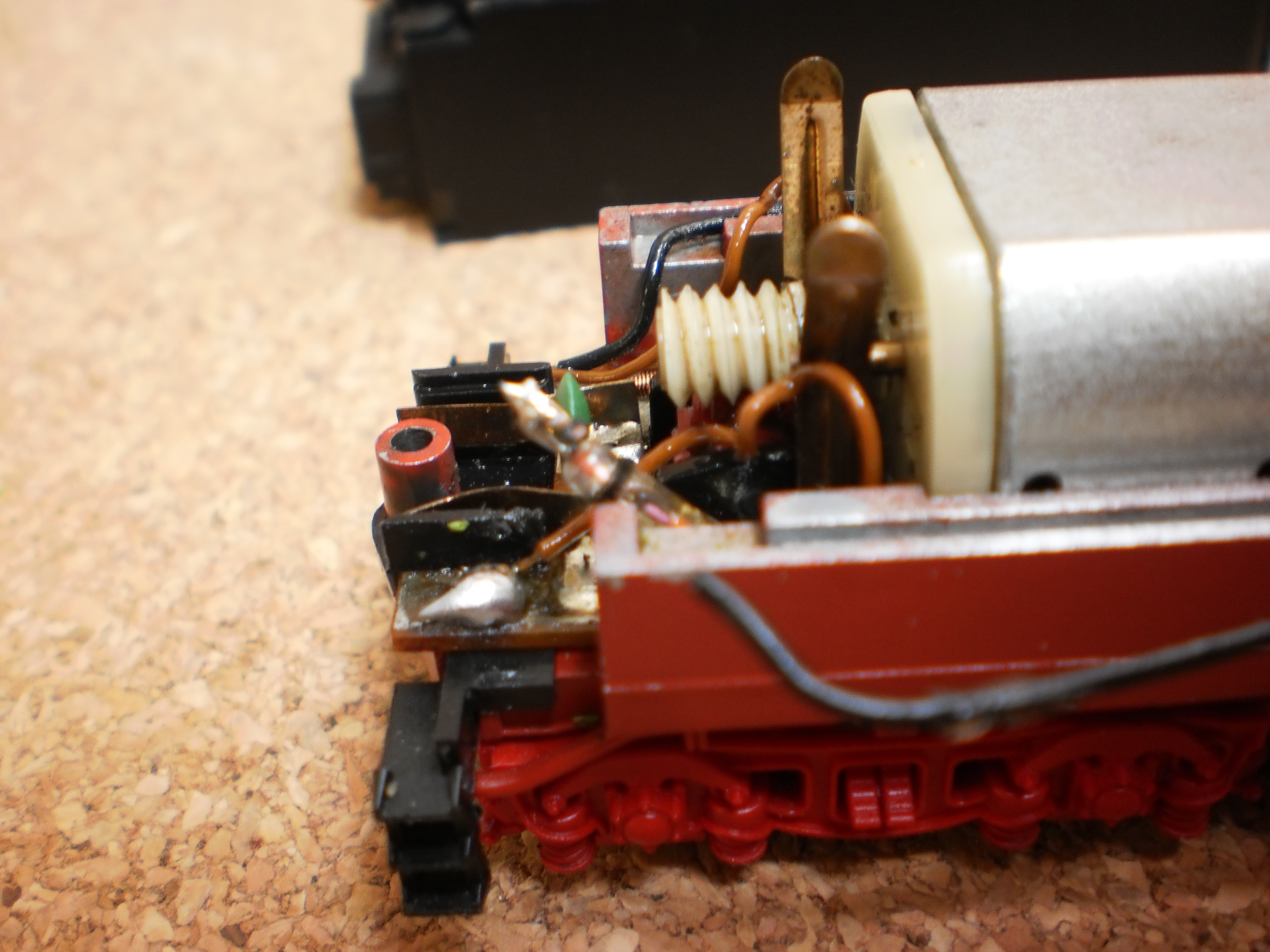

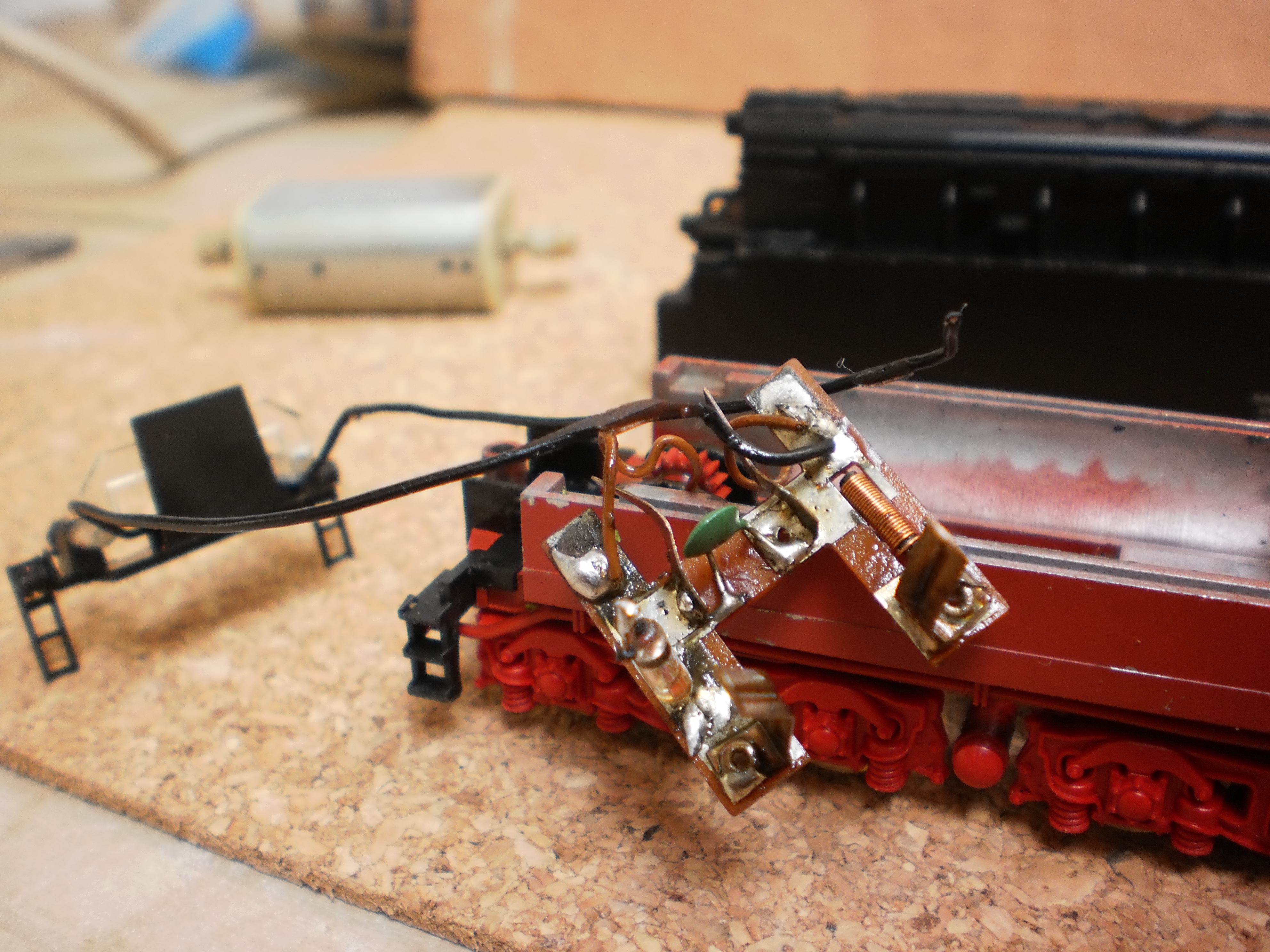

hola buenas noches amigos ,queria saber si alguien puede ayudarme con un pequeño problema que tengo con una locomotora de vapor roco analogica de c.c.de los ferrocarriles alemanes ,una BR 43, resulta que al abrir el tender me encuentro que habia un cable desoldado de las luces traseras ,al soldarlo me encuentro que cuando la pongo a funcionar las luces quedan encendidas tanto hacia adelante como en reversa no asi las delanteras que cuando la maquina va hacia atras las delanteras se apagan .El tema es que no se si lo solde en el lugar correcto al cable ya que me resulta bastante dificil poder detectar el lugar de donde estaba sodado originalmente ,hasta inclusive hay como una especie de resistencia suelta de un lado y sodada del otro .probe en unir ambas partes pero tampoco me resulto. espero que alguien me pueda dar una mano ,desde ya muchas gracias desde Buenos aires Gustavo.

Hola Gustavo,
si pudieras por favor poner una foto de una vista general y de detalles de la zona electrica que hablas podriamos ayudarte, asi como lo explicas no lo puedo ver ni saber donde estas conectando ese cable suelto que dices.

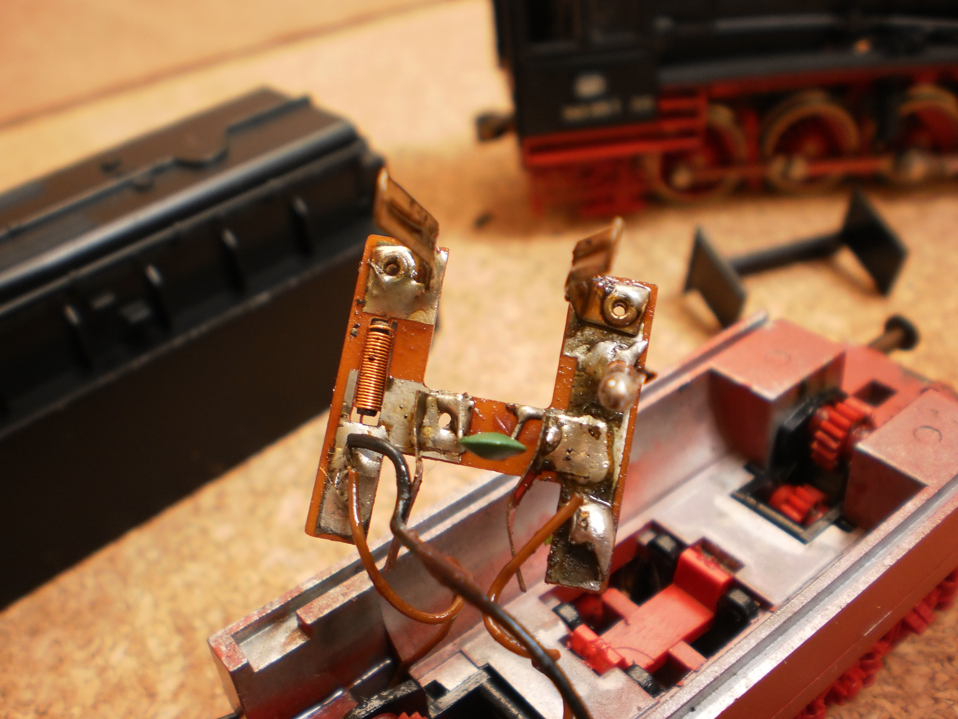

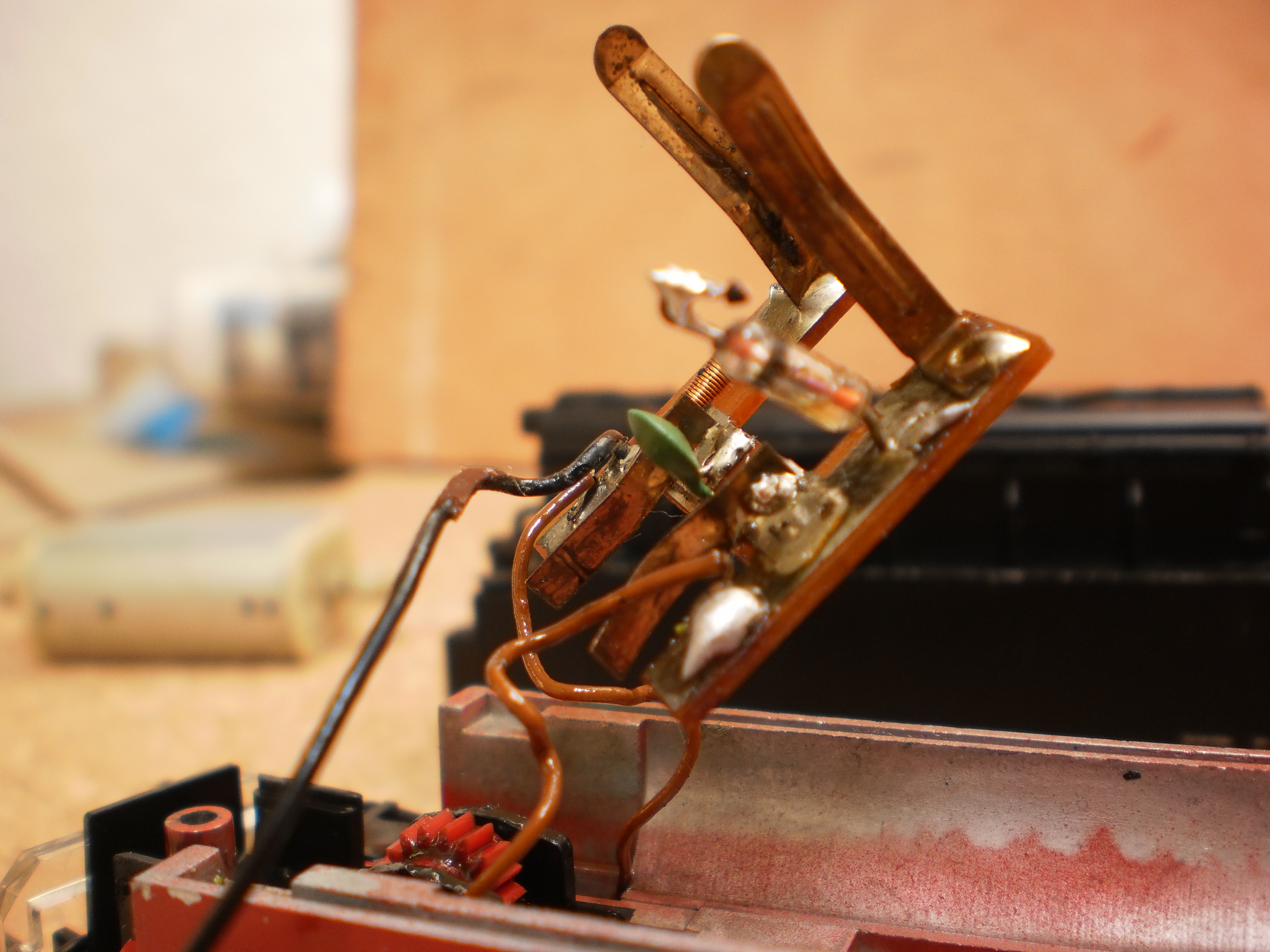

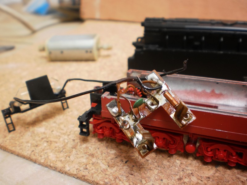

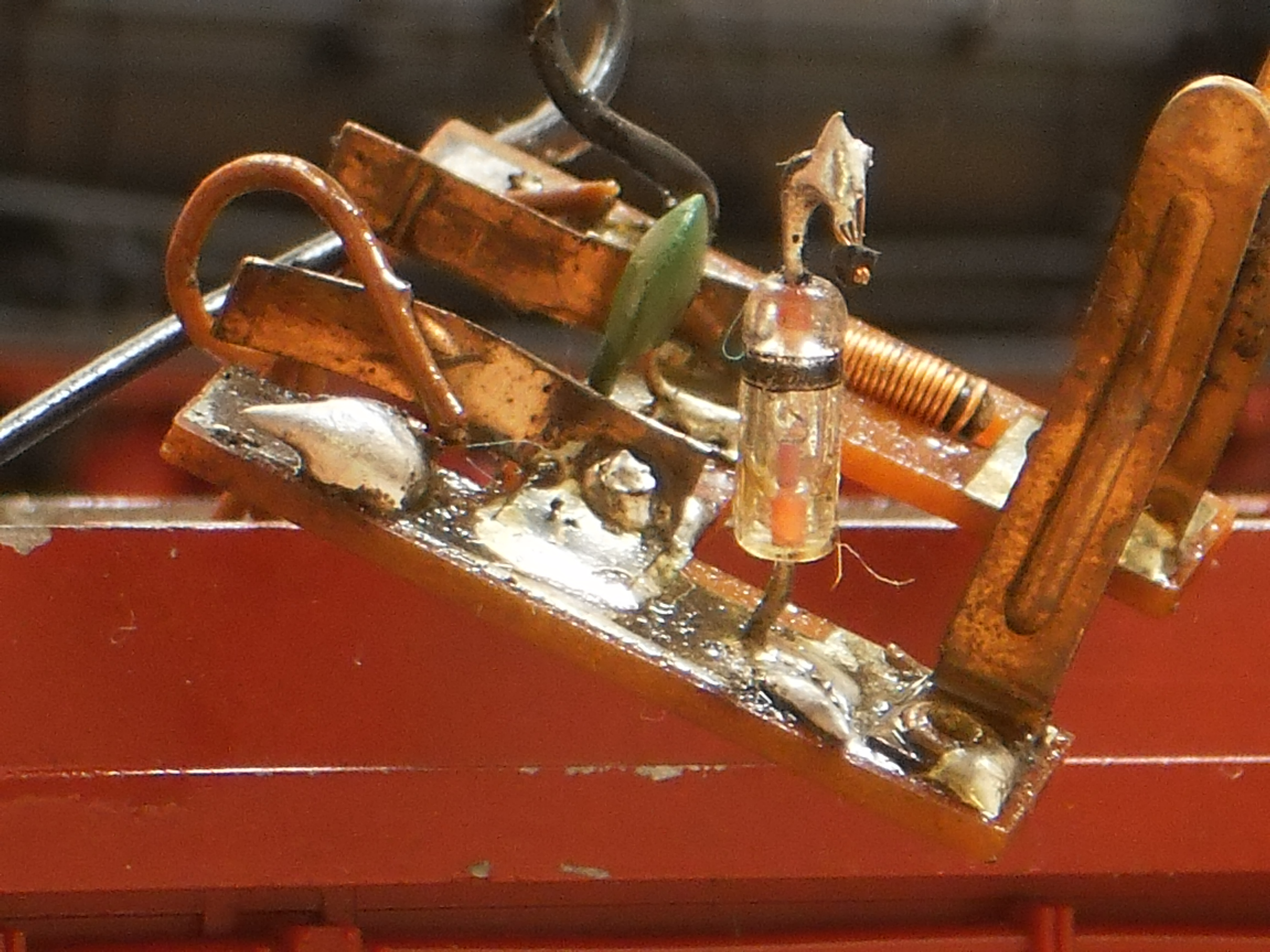

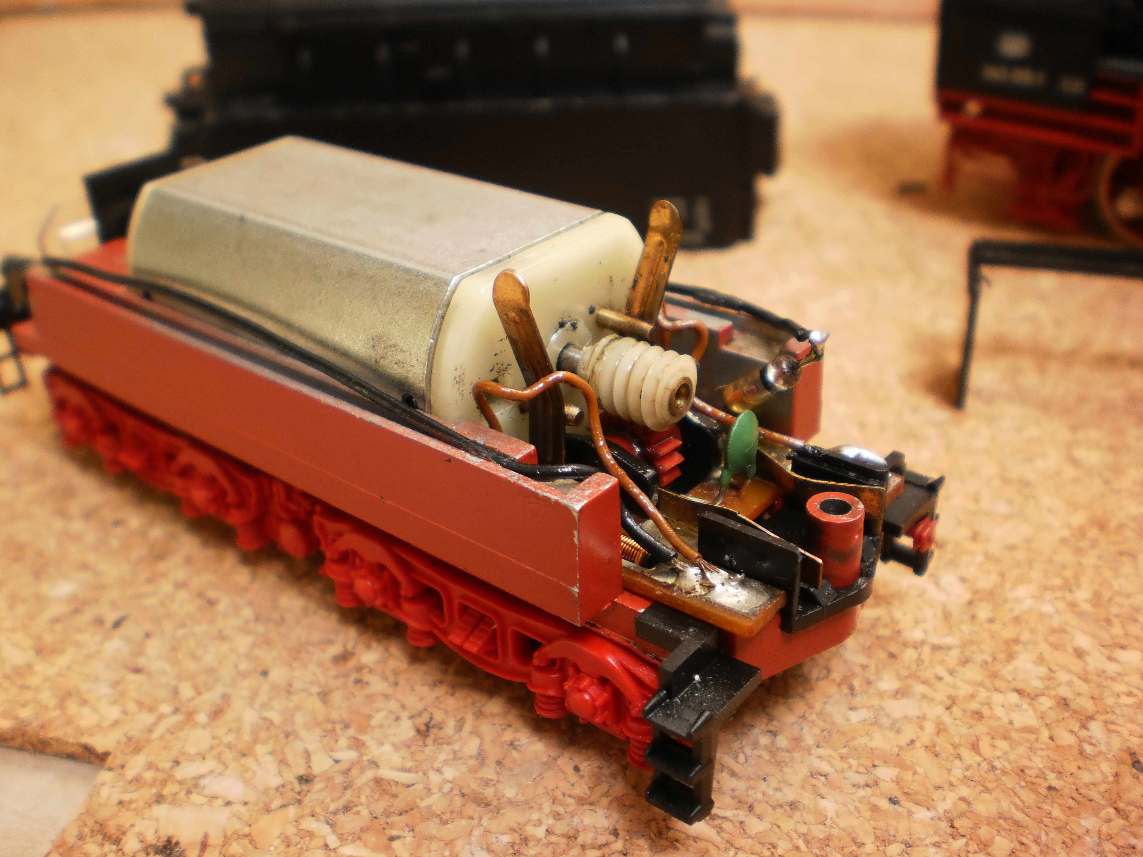

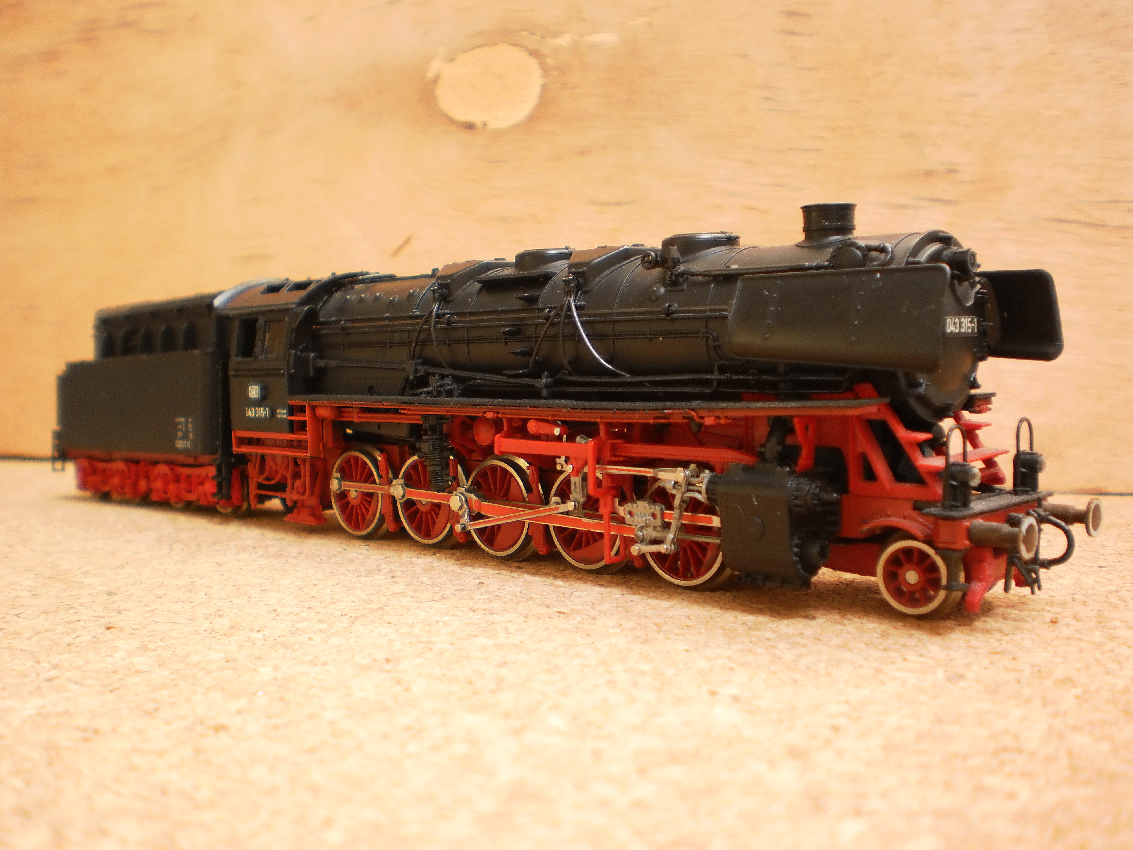

hola angel ,aca te paso las fotos que tome de la roco,espero que sirvan de ayuda para poder solucionar este tema de las luces y desde ya muchas gracias.saludos gustavo
en esta foto se ve esa resitencia o botellita medio parada,ahi lo habia soldado originalmente pero no resulto asi que lo corte nuevamente

Lo que está suelto es el diodo que permite que la luz funcione en un sentido y no en el otro, tienes que soldar uno de los polos de las luces a la toma que no tiene el diodo y la otra al diodo, puede que el anterior propietario cortase el cable por avería de dicho componente, prueba a poner uno nuevo, con la banda en la misma posición que la que el que está montado ahora.

o sea que el cable negro que viene de la parte trasera del tender deberia ser soldado en ese diodo que se ve suelto en una pata en la segunda foto,de ser asi y si sigue existiendo el problema debere cambiar el diodo no es asi . ahora bien ,que diodo es desde ya gracias .saludos gustavo

Yo todos los que he quitado de las locomotoras que he digitalizado son muy raros y pequeños, como de cristal, pero en cualquier caso imagino que uno de la familia de los 1N4004, 1N4007 o similares te valdrían, son pequeños e imagino que harán su función, que te lo corrobore alguien realmente entendido, salu2.
