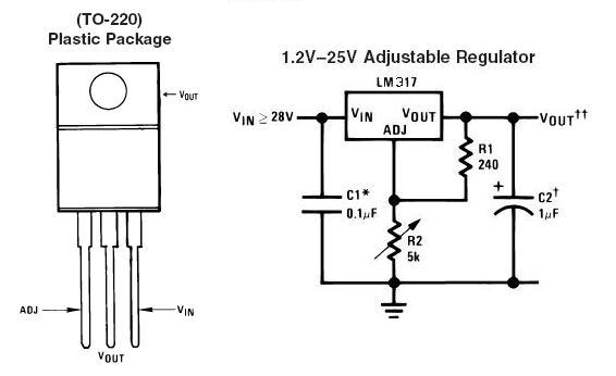

Hola Serranito. En ambos casos estás en lo cierto, lo que pasa es que una de las configuraciones que comentas es la del componente físico, y la otra es la del dibujo esquemático que se usa para simplificar los circuitos sobre el papel. Espero que la imagen te saque de dudas:
LM317T Application TO-220.jpg (20.65 KiB) Visto 1408 veces
El de la izquierda es el componente real (tienes que asegurarte de que es el mismo tipo, que hay muchos más), y el de la derecha es el dibujo esquemático.
En la mayoría de los casos no se corresponde la posición de las patas reales de los componentes con las del dibujo esquemático, has tenido buen ojo.

Muchas gracias Raptor 1, por responder. me podrías indicar el conexionado del LM317T - la patilla de la izquierda a un potenciometro lineal ( de tres patillas ) no me acabo de aclarar con los esquemas pues como tu bien dices no son "reales" con los componentes "fisicos" .

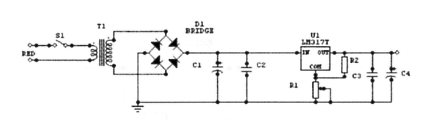

Un ejemplo de diferencias entre esquemas.
Mensajes: 1525
Registrado: 13 Ene 2013 01:23
en la imagen inferior ( perdon por la calidad del esquema) el polo negativo que sale del puente rectificador es, digamos, doble .

En el componente real, lo de va a la patilla izquierda es un potenciometro hasta masa. De la izquierda hasta la central, la resistencia normal, la derecha va a la salida del puente de diodos, y por la central sale la tensión que necesitas controlar. Si te hace falta, cuando llegue a casa esta noche te dibujo un paint ya con la forma de verdad, esque ahora ando fuera y respondo desde el móvil.
De los dos esquemas que pones, no lo veo bien con el móvil, pero me parece ver que son idénticos, sólo que en el de abajo ponen un interruptor para el cambio de sentido de la marcha.

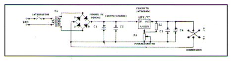

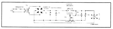

Buenas noches foreros, adjunto algunos esquemas ( alguno previo no se visualiza bien )

Hola. El 78xx es distinto al LM317T por que es fijo. Lo venden de distintas tensiones fijas: 3,3V, 5V, 6V, 8V, 9V, 10V, 12V, 15V, 18V y 24. Pero si lo que quieres es cambiar la tensión de salida no te sirven.
Ahora que se ve algo mejor el circuito, lo de la derecha sí que se ve que es un conmutador para el cambio de sentido de la marcha. Lo que me hace dudar un poco de éste circuito es que si lo quieres para controlar locomotoras nunca podrás dejar la vía sin alimentar, ya que el LM317T se puede ajustar desde 1.2V hasta 37V, y no podrás conseguir 0v a no ser que añadas un interruptor.

Respecto a la línea de masa duplicada no es que esté duplicada, es porque lo han dibujado así, daría igual que hubieran continuado la que sigue por C4. En ese mismo circuito que fuera a ser usado para slot no existiría esa línea, porque no se necesitaría el interruptor para cambiar se sentido, ya que los coches corren en uno sólo.

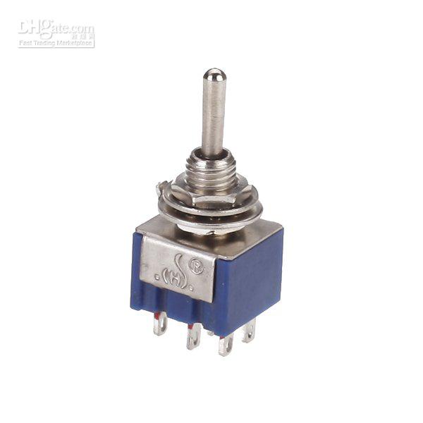

Yo ese conmutador no lo veo, el que aparece es de 2 posiciones y dos circuitos, o sea dos hileras de tres pines.

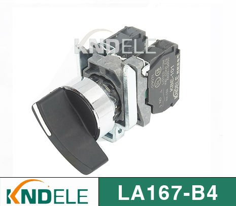

Ese que comentas será de otro esquema, pero que yo sepa los conmutadores de tres posiciones en la que un pin es común (es decir, de los cuatro pines en cualquiera de las posiciones siempre hay uno en contacto con cualquiera de los otros tres) es de tipo rotativo, y esos son caros. Parecido a esto:
Creo que más bien será un interruptor de tres posiciones en la que una posición es neutra y el pin común queda al aire. Es de la misma forma que el de dos posiciones, sólo que también queda en reposo en la posición central. Parecido a esto, que cuesta 1,5€ aprox:
