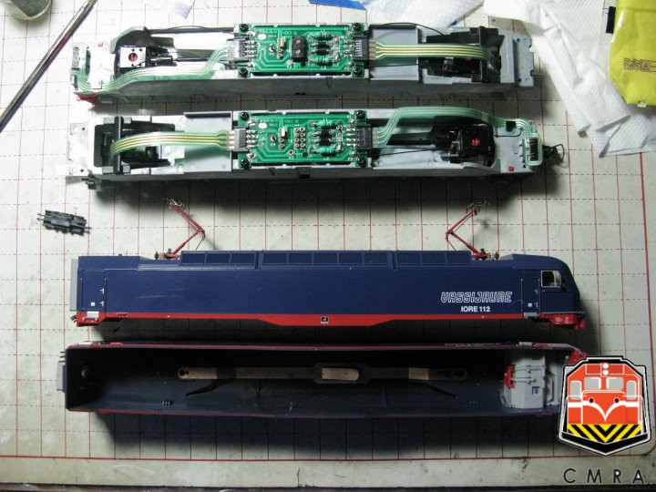

Querido nagumo, creo que os estáis equivocando, tiene un motor cada locomotora.
Es lo mismo que la tandem de electrotren, cada locomotora funciona independientemente de otra, y cada una tendrá su propio conector nem, para ponerle un decoder . El consumo no te preocupe, sólo soportará un motor cada decoder.
Tendrás que programarlas con la misma dirección, y todo funcionará normal. Incluso una con sonido, como ya tienes el decoder, y otra sin sonido, o ambas con sonido.
Fijate en la foto, las dos locomotoras, sus chasis y sus motores,
Espero lo tengas más claro
Juan Olmo

Hola, es verdad que cabe la posibilidad de poner dos decoder diferentes, pero en principio está prevista para poner uno solo (que mandará idéntica orden a ambos motores) como así pone las instrucciones, ya que si lo normal fuera poner dos decoder no tendría sentido la conexión eléctrica entre ambas partes. De hecho he probado con un solo decoder de Krois que si da (creo) 1´5 amperios y se mueven ambos motores y funcionan las luces de ambas.
Por desgracia no tengo aparato para medir, pero creo que un amigo si lo tiene y entiende bastante más que yo. Lo que en principio me extraña es que el decoder de esu no sirva, porque que yo sepa solo Roco ha sacado este modelo, y si hcen el sonido para esta en un ESU 54400, se supone que es para la máquina de roco, pero en fin, ya veré.

Si dices que las has probado, vale, pero no veo esa conexión eléctrica entre las locomotoras, y si las pruebas con un decoder en sólo una locomotora, las luces de la otra encienden por que tiene el puente del conector nem, pero casi seguro que su motor no gira, o las estas probando en analógico.
En éste enlace que te paso, las locos llevan un decoder cada una, y no van enganchadas.. sin embargo ves que circulan a la misma velocidad
http://www.youtube.com/watch?v=zVb6Sz7ex78
Así que algo se nos está escapando. Sube unas fotos de esa conexión entre locos para ver como es...
Juan Olmo

La he probado digitalmente, con un decoder, y claro que funcionan los dos motores. La conexión es a través de los enganches especiales NEM, donde se introducen las dos "planchas" traseras de cada locomotora, que llevan como siete conexiones diferentes, cuatro por arriba y tres por abajo.
