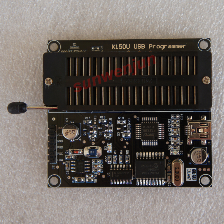

Mi problema surge nada más empezar y es que hay que programar los pics antes de montarlos. Me compre un programador de pics por eBay (el de la foto) pero no consigo que funcione. Windows no me lo reconoce, no tengo ni idea de cómo configurarlo y aunque me he bajado todos los programas que he encontrado y he leído todo lo posible del tema no consigo nada. El aparatejo cuando lo conectas se enciende un led rojo pero ningún programa me lo reconoce, tal vez sea por falta de drivers o que no lo configuro bien, el caso es que estoy atascado y necesito ayuda.

Al ser usb no te lo va ha reconocer, ya que windows no tiene los drivers instalado por defecto. No se si te vendria un CD o algo con los drivers, pero al conectarlo en la lista de dispositivos (Administrador de dispositivos, puedes acceder a traves de menu inicio - ejecutar y tecleando devmgmt.msc o tambien menu inicio- panel de control - sistema y seguridad - sistema - administrador de dispositivos) lo tienes que tener, con un triangulo amarillo (tienes un conflicoto con el dispositivo) y en su interior una admiracion. Pues bien, insertas el CD y lo instalas, si no tendras que actualizar los controladores a mano. Clica 2 veces en el triangulo amarillo que te comento antes y pulsa el boton actualizar controlador, vete al CD y deveras seleccionarle un archivo cab o sys. Con esto deberia bastar y comenzara la configuración.
Igual te falta una fuente de alimentacion externa, para que no coja la tension del USB.
Ya nos contaras.

Tienes Windows 64 bits? Porque a mi, al cambiar de PC (antes tenia un 32 bits) me dejo de funcionar. Lo solucione virtualizando el windows XP 32 bits sobre el windows 7 (virtualbox de Oracle que es gratis). Recuerda que tambien necesitas un programa para el usb serial de la placa.

Uno de los chips de la placa es del fabricante FTDI, este chip se encarga del puerto USB, bajate los drivers del pa pagina del febricante, instalalos según tu sistema operativo.
Con esto el PC te reconocerá el puerto USB, explica como te ha funcionado.
