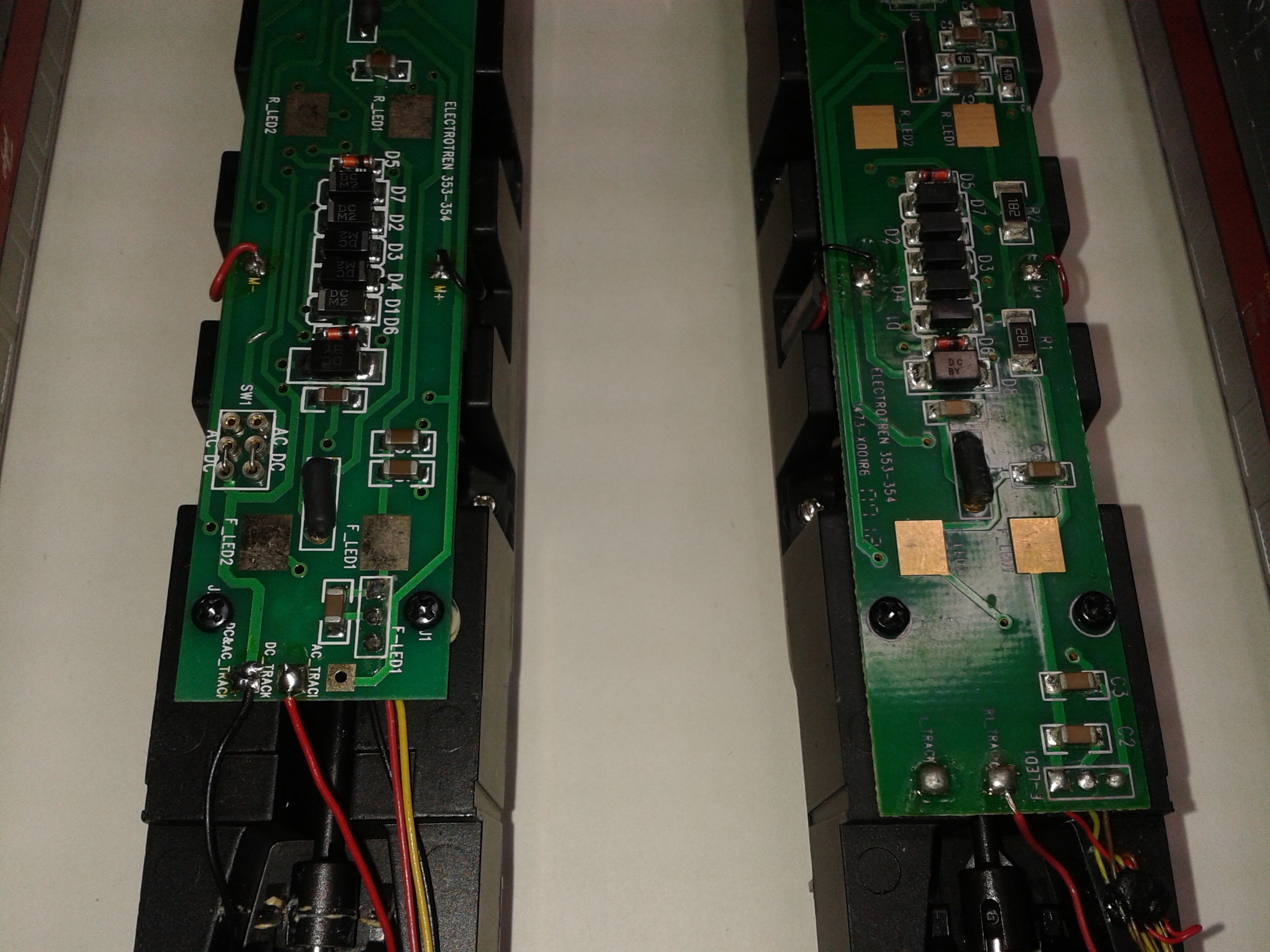

RESULTA QUE TENGO VARIAS LOCOMOTORAS 353 Y 354, ALGUNAS EN ALTERNA Y OTRAS EN CONTINUA. Se me ocurrió abrir dos 353 una de alterna y otra de continua y ahí está la sorpresa. Aunque la placa del circuito impreso no es igual, quizá sea por la diferencia del año de salida al mercado, pero pasar de un sistema a otra me parece muy fácil. Antes de meter la pata me gustaría contrastar opiniones.
Veo que hay una especie de conector de 6 pins hembra, que permite elegir DC ó AC, con solo unir dos a dos los pines. En la parte inferior de la placa de circuito impresa hay dos salidas para soldar también marcadas como DC, AC.
Se me ocurre, que si yo quiero pasar la locomotora de DC a AC, tendría que conectar en su lugar correspondiente la unión de pins y la soldadura de AC con cable a patín. En el caso de DC está colocado, como se ve en la figura DC y la toma va a la rueda, no al patín.
¿Estoy en lo cierto o si lo conecto así me cargo la locomotora?
¿Qué pensáis?

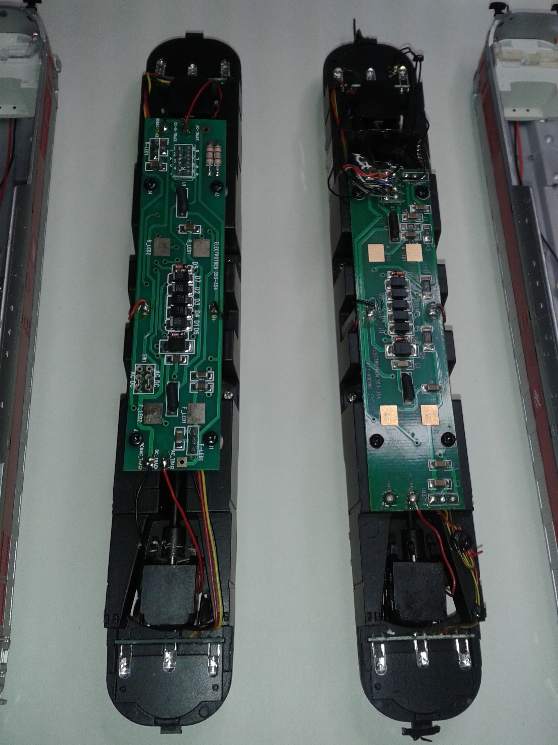

Adjunto varias fotografías
Mensajes: 1141
Registrado: 01 Sep 2009 09:07
La locomotora de la izquierda es DC y la derecha AC

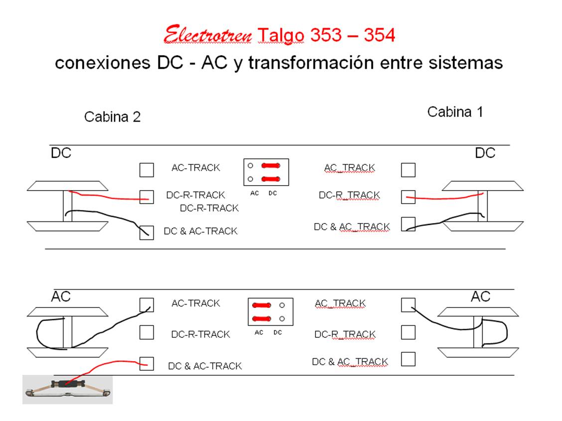

Bueno, pues era más fácil de lo que yo pensaba. Pongo un esquema de las conexiones para poder pasar las 353 y 354 de DC a AC y a la inversa.
Mensajes: 1141
Esquema de conexiones:
