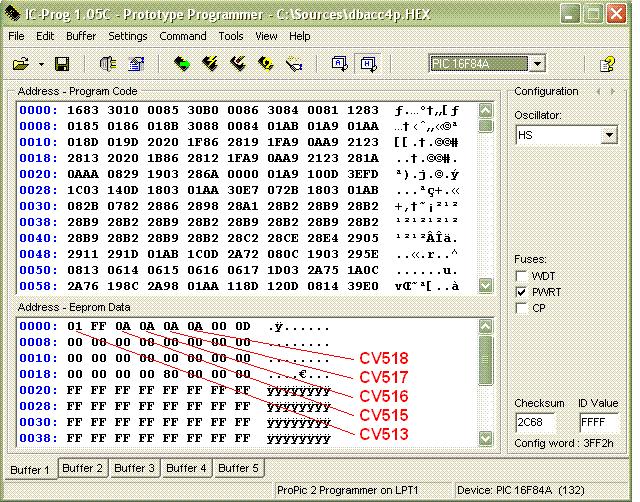

Siempre tienes un atajo para realizar las programación y es mas sencillo de hacer ,puedes hacer la programación en la eeprom , mira este cuadro
Configuracion de la llamada del decoder de paco.jpg (132.85 KiB) Visto 868 veces

Madre mia, que complicado todo, no entiendo nada, al final creo que sera mas facil comprar decoder de servos comerciales porque en su dia me lei el manual del de Esu y parecia todo bastante sencillo, de momento de este no entindo nada :(
