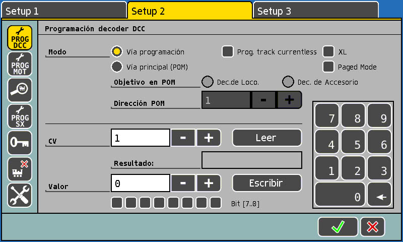

Para esto, si es necesario conectarlo una vez a la via de programacion, y en la Ecos buscas esta pantalla:
En la pantalla que ves, esta en Modo via programacion, y en la CV 1, puedes poner en el Valor la direccion que quieras que tenga este deco, para diferenciarlo de los siguientes.
Luego cambiaras la CV 29 y le pondras el Valor 136
Luego cambiaras la CV 28 y le pondras el Valor 6
Con esto has activado el RailCom con informacion bidireccional entre la Ecos y el Swichpilot. Lo tienes que hacer en todos los swichpilot, ya que son ellos los que no vienen activados de fabrica.
Ahora ya lo puedes montar en su lugar definitivo y conectado a la via principal para que reciba ordenes.

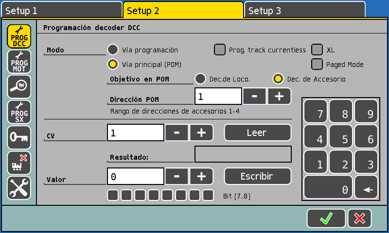

Para programar algun cambio mas, fijate en la siguiente pantalla lo que hay marcado:
Modo Via principal
Dec. de Accesorio
Direccion POM, la que le pusiste en la CV1
y a partir de ahi ya le puedes cambiar valores.

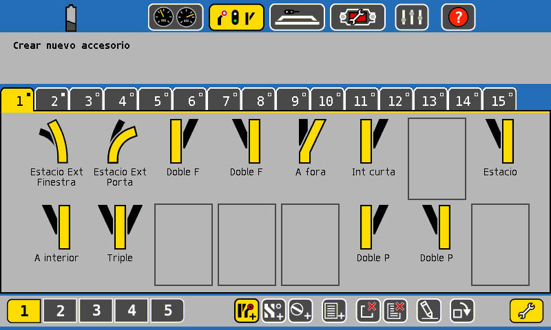

Como deduzco que lo vas a utilizar para desvios, entras en esta pantalla
Pulsas la llave de la derecha, el icono amarillo de la izquierda, y uno de los recuadros vacios
Y dentro aparecera esto, que es donde añadiremos el accesrio en concreto

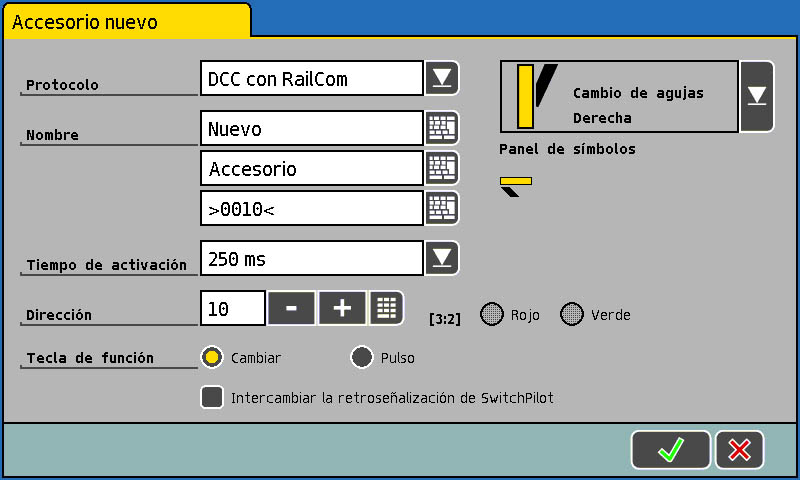

Aqui seleccionas DCC con RailCom, el iconito, como se llamara, etc... y lo mas importante o confuso:
En el ejemplo vemos Direccion 10 [3:2]. Esto quiere decir, que el accesorio 10 esta conectado al swichpilot con CV1 = 3 en la salida 2.

Para intentar programar sin usar la vía de programación, en la pantalla "Setup 2" selecciono la dirección POM que le ha tocado al decoder, selecciono "Dec. de Accesorio" y a partir de ahí... las opciones leer y escribir están en gris y no puedo seleccionarlas.
Creo que esto se debe a que no he conectado nada a las salidas FB A y FB B del accesorio, y creo que la señal RAILCOM viene por ahí...
