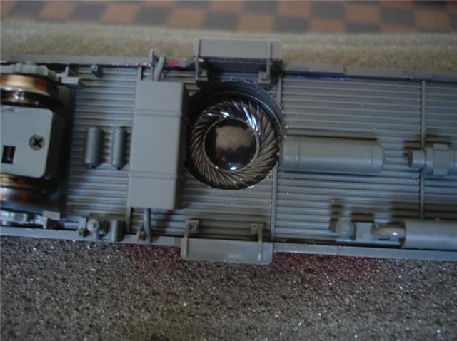

Respecto a lo del camello decirte que yo lo tengo con sonido y suena maravillosamente, pero hubo de sacrificar los bajos del coche motor y no me importó pues si nó no se oia nada. Lo que hicimos fue fresar un agujero del diametro del altavoz y éste colocarlo con el sonido acia abajo, funciona como te dijo, muy bien y ni hace falta estropear ningun componente del tren, pues hay espacio quitando solamente suelo liso del coche motor.

Muchas gracias Mak por lo del aire fresco jejejej, ya que hoy hemos llegado a los 40 en el centro de la ciudad y es poco comparado con otros dias. Gracias por explicarme como lo has realizado, pero una preguntilla, ¿a que altura mas o menos del coche central lo has colocado y si le has colocado alguna rejilla protectora para evitar que las virutillas metalicas se peguen en el iman del altavoz?.

Mañana le hacemos una foto y intento que lo veas. Por cierto, en este momento 18 grados y a dormir tapados. Son cosas de aire norte, a las 7 de la tarde había 30 y ahoa ya ves. Saludos, Mak.

Hola fernandocordoba como lo prometido es deuda, aquí te pongo la foto del coche motor con el altavoz colocado, como ves no hay que sacrificar ninguna pieza de los bajos, coincide justo debajo de las puertas. Respecto de lo que dices de cojer alguna porqueria, en el tiempo que lleva (2 años) no he tenido problemas, pero no estaria demás ponerle una tapa enrregillada, que se pude hacer con cualquier cosa y nos ahorrariamos algun sustillo. Por lo demas, ya te digo que se oye de maravilla. Espero haberte dado una buena idea, si no ves una mejor. Un saludo, Mak.

Buenas tardes Mak. Muchas gracias por la foto. La verdad que es como tu dices, queda fenomenal y ademas se debe de oir de "cine". En cuanto a lo de la rejilla habia pensado en ponerle una telilla enrejada, de las que utilizo en las maquetas.
Pues lo dicho compañero, muchisimas gracias por tu interes y en caunto haga la instalacion ya te pondre una fotillo y te dire como suena jejejej.
