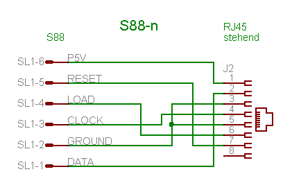

Todo lo que te dice Angel es muy correcto. Te puedo añadir lo que he leido y algo probado de lo que hay en la red al respecto.
1- para poder alargar el bus S88 debe apantallarse como se ha dicho o pasarlo en configuracion S88N, que es conexion similar pero empleando cable tipo ETHERNET CAT5 ( RJ45 el 8 pines conexion red antiguo de oredenadores sin wifi) del cual hay mucha info y se consiguen baratos. Solo debes hacer unos pequeños adaptadores de los 6 pines de la placa a las bases de 8 pines que menciono. te anexo link al respecto y un esquemita para que veas la simplicidad del adaptador si te fuera necesario hacer, aunque esta en "teuton" se ve clara la idea, sino pon S88N en san google.. Si llegas a realizar esos adaptadores te recomiendo que te asegures muy mucho del correcto orden de señales y no confundas con las alimentaciones porque un fallo de ese tipo puede dar al traste a una cascada de S88, eso solo es hasta que tengas clara la conexion.
http://www.digital-bahn.de/bau_s88n/s88-n-p_v2.htm

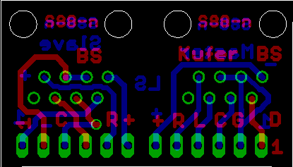

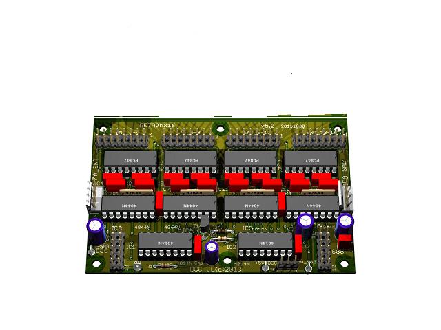

4- Mis PCB S88 los he modificado para que a su entrada en vez de 6 conex sean 12, las 6 standar y alternadas a cada una un hilo de masa, asi puedo usar cable plano comun. Sobre esto aun no puedo decirte el resultado pues solo lo tengo en prueba en un trozo pequeño. Te adjunto mi PCB para que te hagas una idea a que me refiero los conectores S88 estan abajo a izq y der de la placa.
Igualmente me añado a la opinion que cada caso ( maqueta ) es diferente, pero todo esto creo te podra ayudar a conseguir inmunizar tus S88 ante el ruido.
