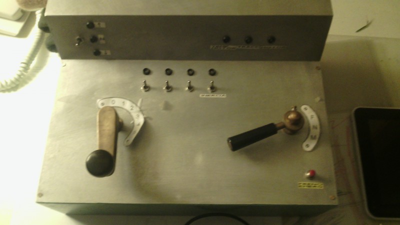

Estoy dándole vueltas a la digitalización de mi maqueta en H0m. La antecesora de vía ancha la tenía digitalizada con una centra de Roco. Al pasarme al H0m coincidió con la visita a un compañero que me redescubrió el analógico. Había construido un mando muy sencillo que le ofrecía una aceleración progresiva por puntos y un frenado también progresivo que permitían un operativa casi real. Construí el mío siguiendo sus indicaciones y estoy encantado con el funcionamiento. La cuestión es que me gustaría aprovechar las ventajas del digital, pero mantener el formato del mando.
He visto algunos productos comerciales pero el precio se sale de mi presupuesto. La cuestión está en saber si alguien sabe cómo modificar una central digital para hacer que la aceleración, el freno y la inversión de marcha se puedan hacer desde un panel como el que tengo en analógico.
Podéis ver en la foto que resulta bastante tosco, pero tiene su encanto acelerar por puntos, y frenar con un mando a parte.

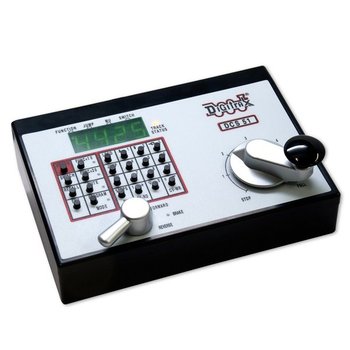

Pero lo mejor sería una solución comercial como la de Digitrax http://www.digitrax.com/products/throttles/dcs51/
Imagen extraída de la web de Digitrax

Muchas gracias por la contestación Norber. Por otra vía me han indicado una posible forma de hacerlo con una central Bachmann, incorporándola a mi mando. En las próximas semanas haré pruebas.
