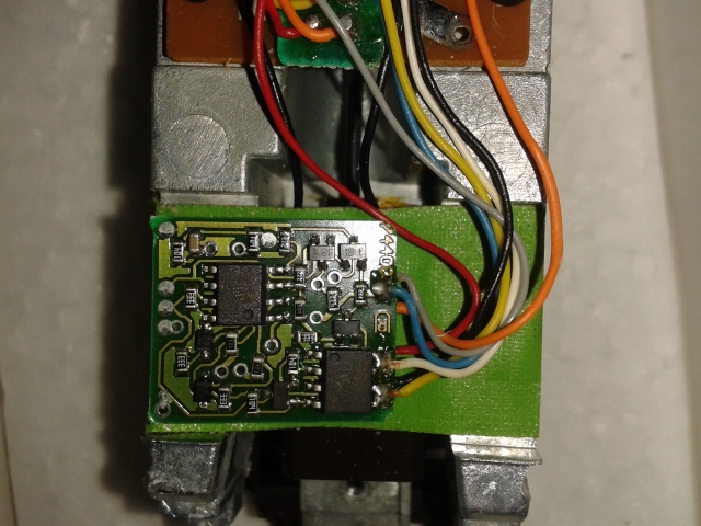

¿Alguien podría reconocer este decoder? Pongo dos fotos, una de cada cara.

Si tu central lee CVs, lee la 8, según el nº sabrás quien es el fabricante, pues hay listados faciles de encontrar en internet, por ejemplo Lenz es 99, ESU 151 etc,etc

Y en este mismo foro si no recuerdo mal hemos puesto ficheros con los códigos de los fabricantes....

Aquí van los códigos de fabricante.

El caso es que tengo el mismo problema que Galloro. Tengo un decoder que venia montado en una loco H0 de Mehano(Consolidation) a la que le estoy haciendo algunas travesuras (me he iniciado en la aventura digital hace muy poco..). La cuestión es que quiero sustituir las bombillas por leds, pero como los cables no coinciden con los colores standard no se a cual de ellos conectar las patillas del led.
Tengo un par de fotos del decoder en cuestion, una por cada cara, pero no se como subirlas. Si alguien me dice como, las subo.

Las fotografías las puedes subir pinchando en "Subir adjunto" y en "Elegir archivos". una vez selecionados los archivos JPG pinchas en "Agregar archivos" y te los inserta al final del post.
Si quieres insertarlos en mitad del texto, te posicionas en el lugar elegido y pinchas en "Insertar en texto".
En cualquier caso dinos qué color tienen los hilos que van a las luces.
Y si tiene lámparas y les quieres colocar led intercala en el circuito una resitencia del orden de 1K.
