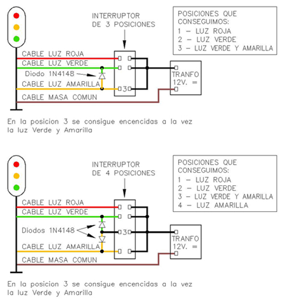

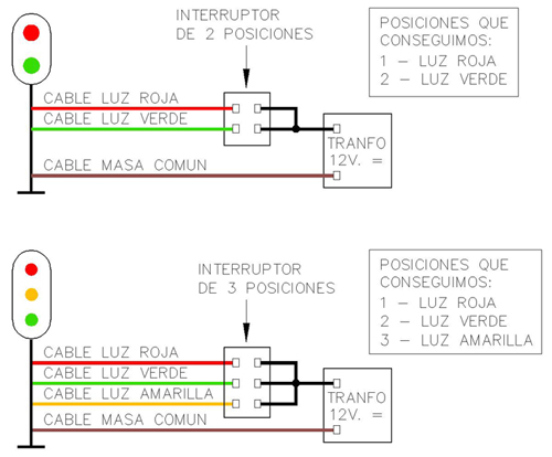

Buenas tardes, existe algún esquema para instalar los semaforos anaste de tres colores,gracias INDALTRENSA

Da igual que sea de Aneste o de la marca que sea todos se cablean igual.
Aqui tienes varias opciones:
Cableado de Señal con Interruptor.jpg (83.47 KiB) Visto 690 veces
Cableado de Señal con Interruptor 1.jpg (129.25 KiB) Visto 690 veces
Un saludo, Angel

Orbahn muchas gracias por tu informacion saludos INDALTRENSA
