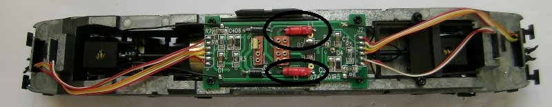

No me anda la locomotora sin que se escuche nada, sabe alguien como solucionarlo, enciende las luces pero no se escucha el motor.

Si enciende las luces es que corriente al decoder le llega. Si al cambiar el sentido de la marcha cambian también las luces es que el decoder va bien. Mira unas bobinas que lleva en la placa que a veces la soldadura falla (las que te marco en negro en la foto).
También comprueba que la placa hace contacto con los terminales del motor por medio de unos muelles que lleva. Parece que no le llegase corriente al motor.

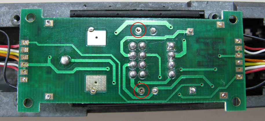

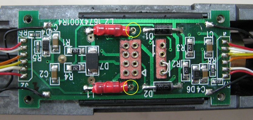

Yo diría que no es que falle "a veces", sino que directamente no estan soldadas como se ve en las fotos que adjunto. En las azul amarillo es muy habitual y en la estrella 601 habitual.
Otra cosa que recomiendo es sustituir los muelles por dos cables soldados de la placa al motor.
