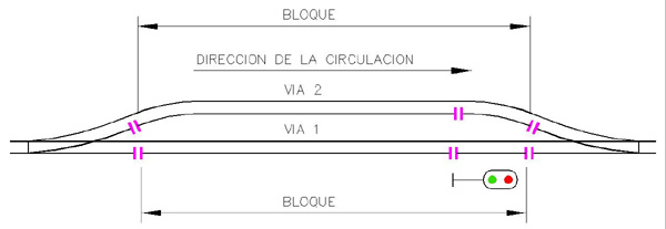

Todo esto también se hace para que cuando crees los bloques en la estación con sus retromodulos “el bloque” te entre entero entre los desvíos, hay que procurar dejar fuera de los bloques a los desvíos y que no queden dentro a no ser que sea una situación especial o sea imposible sacar el desvío fuera del bloque.
Tenemos que procurar tener las vías de apartadero bien dimensionadas para que se cumpla la premisa = En un bloque tiene que entrar un tren entero.

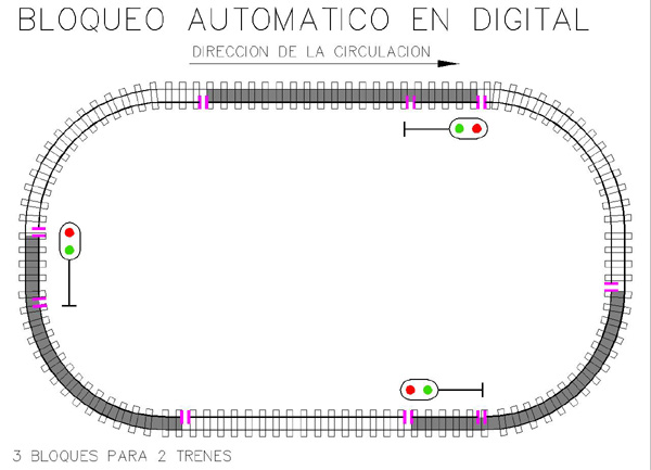

Fíjate en el siguiente dibujo que para crear el típico circuito de bloqueo automático los bloques SOLO abarcan ciertos trozos de la vía (zonas grises) y entre ellos no hay nada, SOLO zonas de plena vía sin automatismo.
Bloqueo Automatico en digital.jpg (65.22 KiB) Visto 1128 veces
En este caso se pone un bloque de más que los trenes que vayan a circular.
3 bloques = para dos trenes en marcha.
4 bloques = para tres trenes en marcha.
5 bloques = para cuatro trenes en marcha., y así sucesivamente.

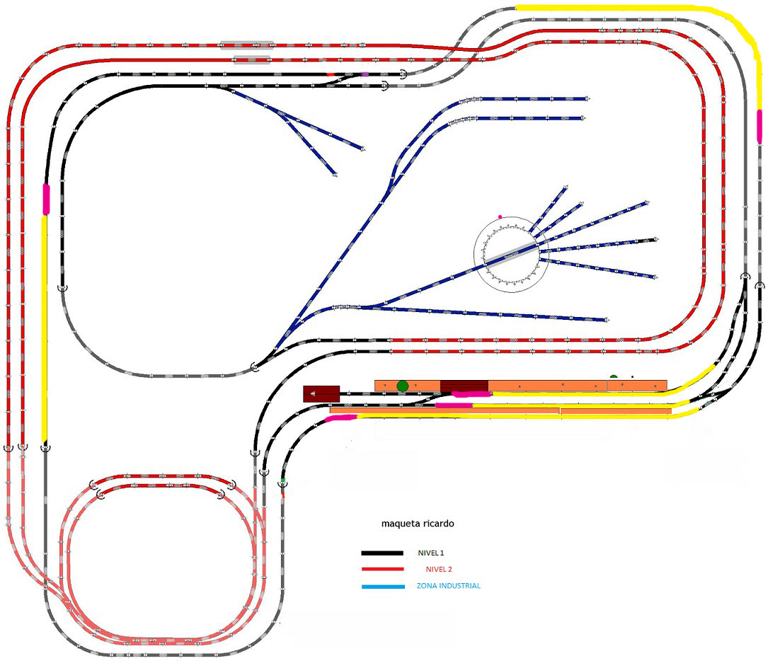

Según lo que he expuesto, tu plano se queda así solo para el circuito que habías puesto con bloques:
Bloques en una sola dirección (tramo corto color Magenta, tramo largo color amarillo).
Como veras solo hay pintados tres bloques (incluyendo uno de la estación) en toda la vuelta del circuito, con esto consigues un bloqueo automático para solo dos trenes funcionando a la vez en este circuito.
Tú puedes poner muchos mas bloques si necesitas más trenes funcionando a la vez pero continuando esta disposición.

Caray. Lo hice asi porque leia que tiene que estar todo el circuito retroalimentado para que el.pc supiera siempre donde esta el tren. Movere el anden al centro, lo unico que esta la maqueta terninada desde hace tiempo y vere si entra bien el andel entre las dos vias.
Muchisimas gracias por el tiempo empleado en mi circuito. La verdad que tiene logica lo que has comentado sobre el tema de los bloques larguiiiiisimosss,jajjajajja, errores de novato.
