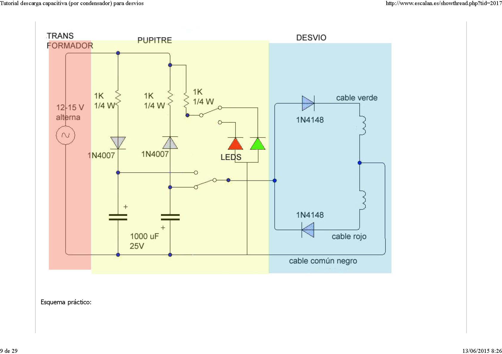

Hola... un esquema iría bien para valorar lo de los diodos unidos en un unico hilo ??

Te paso el esquema. Pertenece a un tutorial de foro http://www.escalan.es/showthread.php?tid=2017

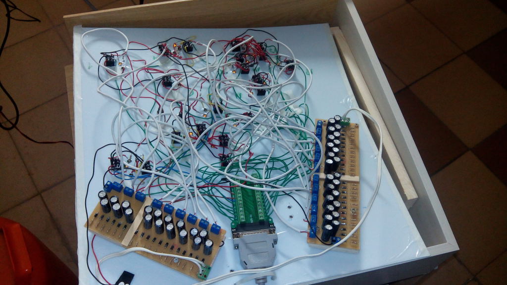

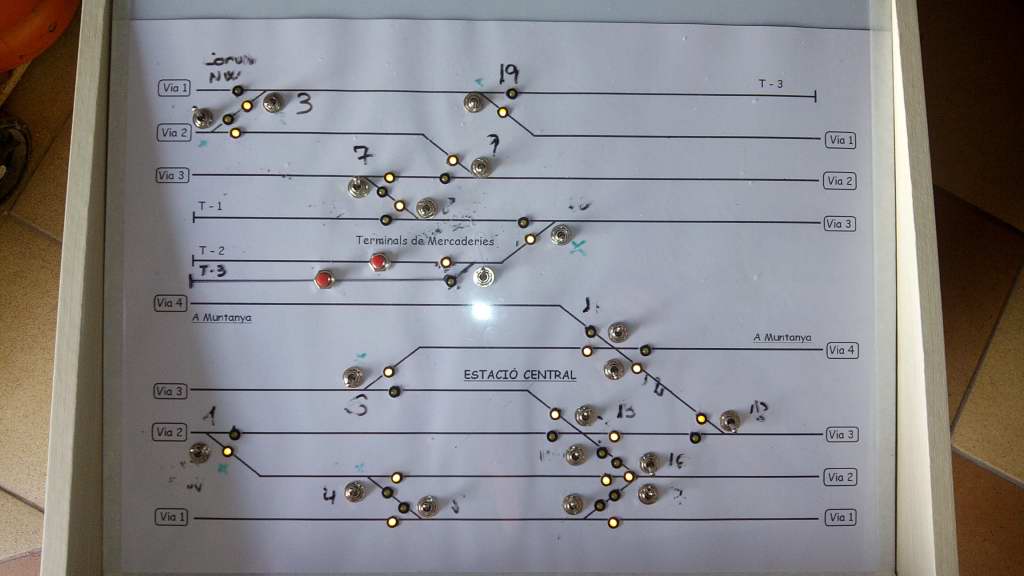

Aquí tienes el TCO
Y sus "tripas"

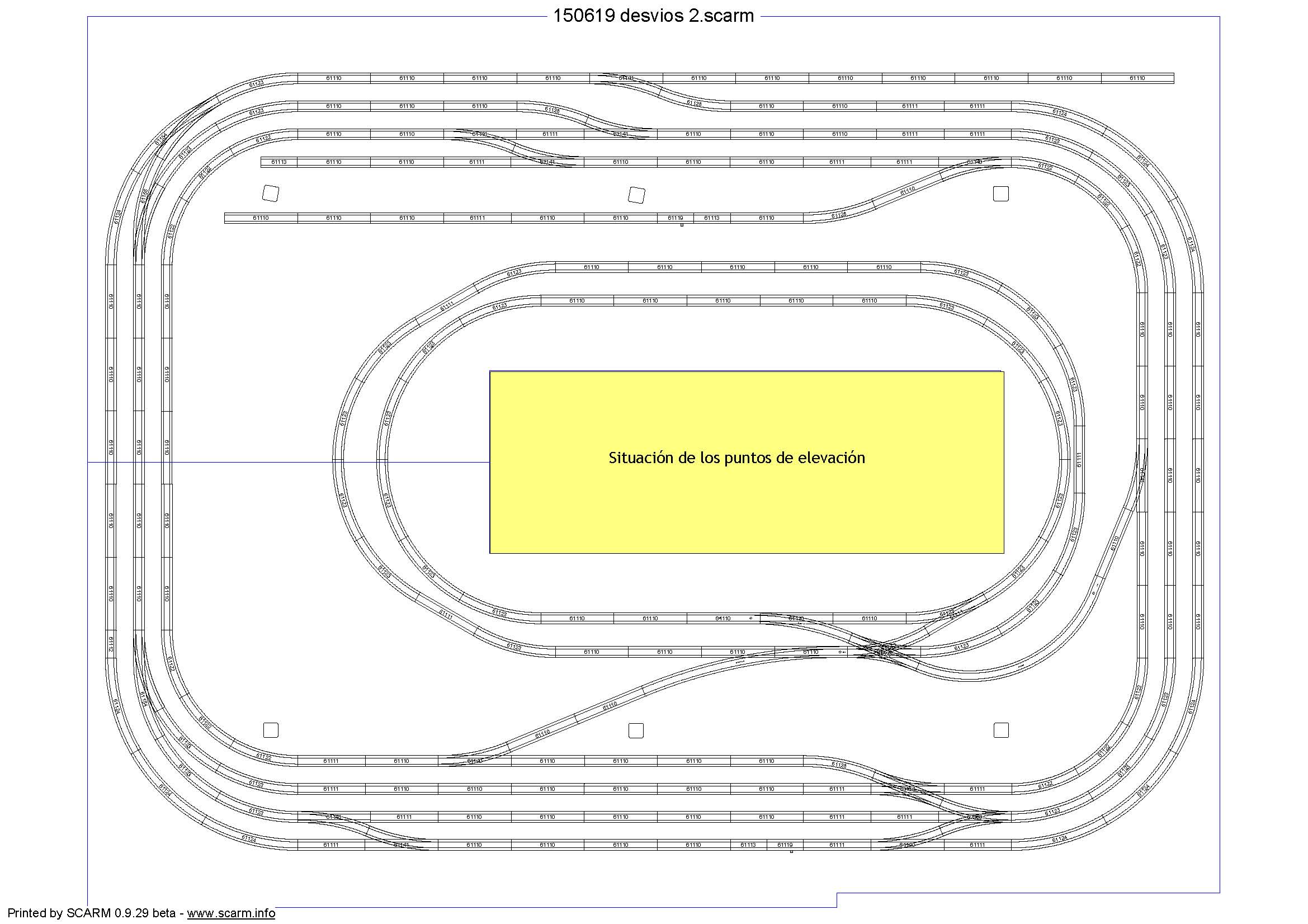

El diseño del circuito con Scarm

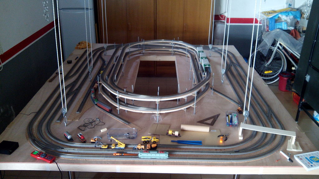

Y como ha quedado. Pueden circular 4 locomotoras simultáneamente. Y hasta 5, con 2 en las espirales (4 vueltas completas, 2 de subida y 2 de bajada) controlándolas que no se alcancen.
