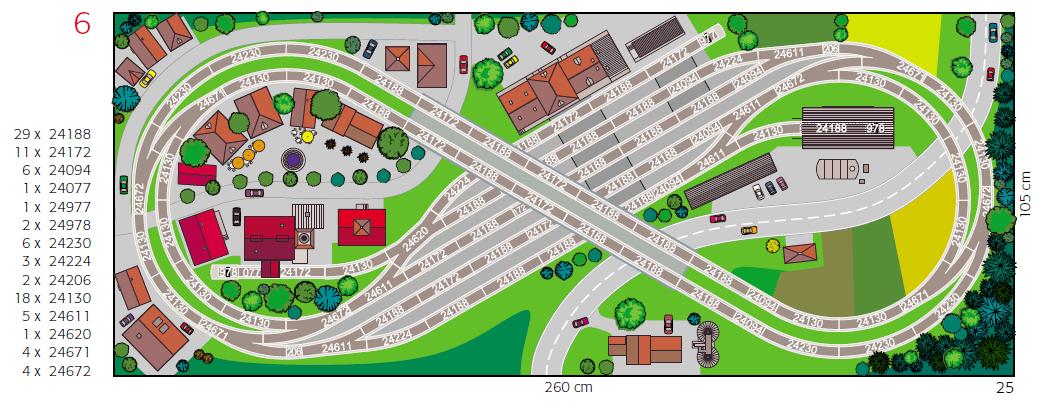

Hola a todos, entro por primera vez a este foro para pedir consejo. Gracias de antemano.
Soy nuevo en lo de montar maquetas de tren, aunque siempre me ha gustado el tema, pero por falta de tiempo y espacio no me he podido dedicar a ello.
Ahora que dispongo de tiempo y espacio quiero intentar montar “MI MAQUETA”.
Tengo bastante material que me han ido regalando poco a poco y quiero ponerme a ello. El material con el que cuento son vías del tipo C de Marklin, escala h0, analógico y de corriente alterna. La caja de iniciación que me regalaron hace tiempo decía que era de la época V.
Tengo ya diseñada y a punto de montar la maqueta pero ahora viene cuando lo matan, estoy encallado en el tema eléctrico y ahora vienen algunas de las preguntas:
1.- ¿Tengo bastante con un transformador? El que tengo es el que venía con la caja de iniciación, Transformer 32 A modelo 6647 de Marklin.
2.- ¿Debo separar el alumbrado de la maqueta, los semáforos, los desvíos del circuito de las vías?
3.- ¿Debo alimentar las vías en más de un punto y cómo hacerlo? ¿Desde el mismo transformador?
4.- ¿Cuantos semáforos y de qué tipo creéis que debería colocar en mi maqueta?
Quizás pensareis que estoy haciendo preguntas muy básicas y que para algunos de vosotros serán muy fáciles pero a mí se me ha hecho una “GRAN MONTAÑA” difícil de superar, el tema eléctrico.
¿Algún sitio en Internet donde sacar información sobre el teme eléctrico del material del que yo dispongo?
Pues bien ya no quiero abusar más de vuestra paciencia, que por ser la primera vez que escribo creo que me he pasado un poco, ¿NO?
