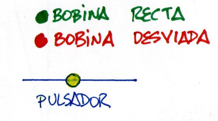

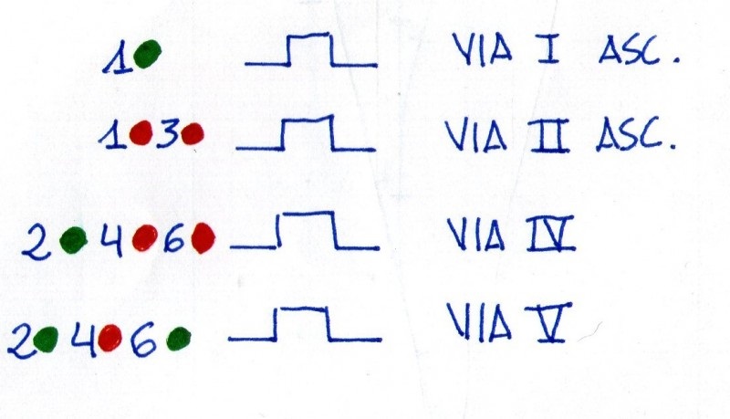

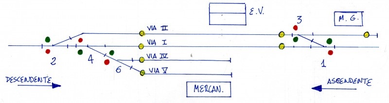

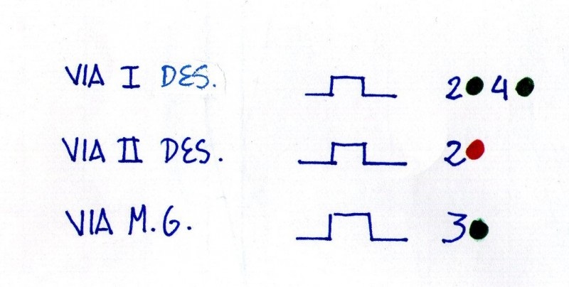

Mensajes: 1525
Registrado: 13 Ene 2013 01:23
agujas de entrada a la estación en sentido descendente numerados pares y de entrada en sentido ascendente impares
en amarillo el pulsador, bobinas recta en verde y desviada en rojo
al pulsar via I I descendente se activa la siguiente bobina : 2D (0,7 Amperios )
al pulsar via IV descendente se activan 3 bobinas simultaneamente (2,1 Amperios ) 2R 4D 6D
fijate que en el esquema de pulsadores puse por error los terminos ascendente y descendente invertidos
simplemente cambia los terminos...
SALUDOS

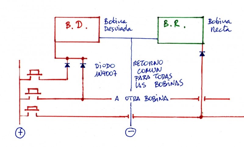

Mensajes: 1525
Disculpa los terminos creo que están correctos
Mensajes: 1525
EV : edificio viajeros
M.G. : muelle ganado : via I I I
al accionar el pulsador das corriente positiva a la(s) bobina(s), puedes hacer un cable común de retorno ( cable negativo ) a todas las bobinas
SALUDOS
esquema conexion con diodos.jpg (68.39 KiB) Visto 2257 veces
