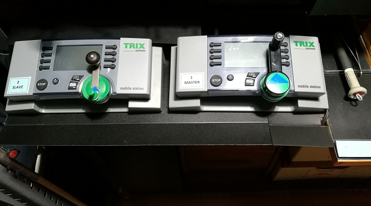

puedas utilizar de nuevo la central. Pongo una foto de las que tengo en mi explotación:
Centrales Mobile Station Trix.png (506.37 KiB) Visto 1465 veces
