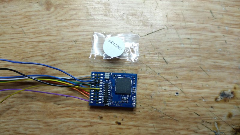

He estado investigando con los Lokpilot V4 y he estado intentando ver si se podían sacar aux 5 y 6.He recibido hace poco un par de ellos y físicamente me parecían distintos a los algo más antiguos mirando el manual eran revisión 10 de Octubre del 2016.
Me he puesto manos a la obra después de actualizar al último firm con el programmer y siguiendo el esquema del manual en los antiguos no funcionaba pero como he dicho antes los últimos son distintos físicamente y he probado a sacarlos en estos, et voila funcionando os pongo una foto del deco con los cables soldados en los puntos correspondientes.
Como no había leído nada de esto espero que sirva para poder dotar de más funciones a nuestras maquinas.
Saludos Luis.

Gracias por la información. El tema me interesa
¿Sabes si lo que sale por esos cables que has añadido (AUX5 y AUX6) es sólo señal lógica o tienen capacidad de potencia?
Guillermo.

Es logica hay que amplificar.
Saludos Luis.

Ya tenemos más AUX para meter mas luces :lol:
Buen trabajo ;)
