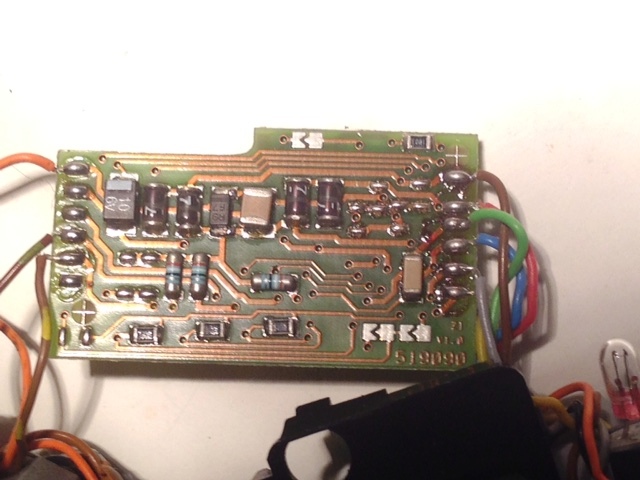

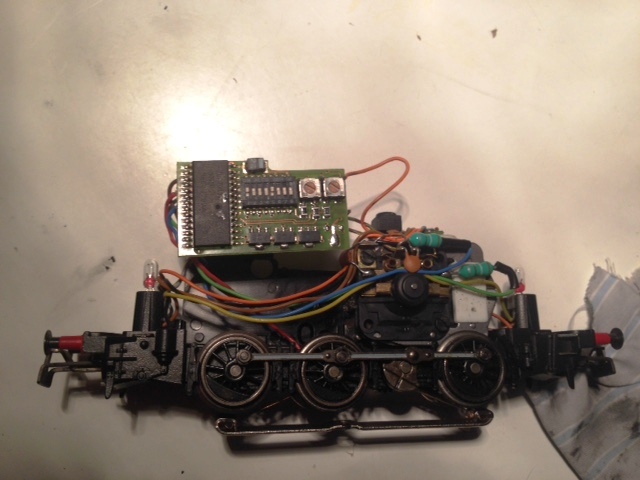

Mi inexperiencia y las prisas me han hecho cargarme el decoder de una de mis locomotoras.
Se trata de una MARKLIN, creo que de referencia 37.653 (diesel de maniobras con enganches telex), con bastantes años y uso encima.
El decoder que traía es el que os adjunto en la fotos.
¿Cual sería su sustituto?.
¿Donde encontrarlo?.
Como siempre gracias anticipadas y espero vuestras noticias.
Saludos cordiales
fje

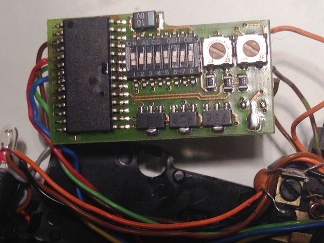

Hola, creo que es un decoder Marklin 60901 o 60902, me despistan los tres transistores que se ven en la parte inferior derecha de la última foto, yo los he visto con sólo dos transistores, es como si le hubieran puesto el transistor de la tercera salida para darle salida física a una función adicional.
Lo que sí es cierto es que tanto el 60901 como el 60902 tienen 4 funciones, que coincide con la descripción de la 37653, dice que tiene un decoder fx con cuatro funciones
No creo que te sea difícil encontrarlo en internet eBay o en tiendas por internet, antiguo, pero funciona muy bien, yo tengo alguna locomotora con ese decoder (o incluso anterior) y va muy bien si no pretendes virguerías.

No, si mirando la descripción de la locomotora, con Telex, y de su decoder en la web de Märklin, habla de un decoder tipo 4 funciones, y tanto el 60901 como el 60902 tienen 4 funciones, pero sin ese tercer transistor que me despista.... por eso te decía....
Hay una forma clara de saberlo... Mira la conexión de cables que tiene, colores y a dónde van, ponlo aquí y comparamos con el conexionado de esos decoders y así lo tenemos claro.

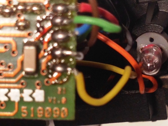

Bueno, gracias por tu interés , de verdad, y te envío lo que me pides:
Del decoder salen 9 cables, distribuidos de la siguiente forma:
LADO DERECHO:
- Hilo amarillo ...... luz delantera.
- Hilo gris ...... luz trasera.
- Hilo azul ...... motor.
- Hilo verde ........ motor.
- Hilo Rojo ........... patín.
- hilo marrón ....... masa.
LADO IZQUIERDO:
- hilo marrón amarillo ....... placa de distribución ....... hilo negro a telex delantero.
- hilo marrón verde ....... placa de distribución ....... hilo negro a telex trasero.
- hilo naranja ....... placa de distribución ....... hilo naranja a telex delantero.
....... hilo naranja a telex trasero.
Bueno, esto es todo lo que veo.
Suerte en la investigación y de nuevo gracias.

Confirmado, parece ser un 60902. Consíguelo a través de eBay internet o en alguna de las tiendas que venden en internet y conéctalo usando exactamente el mismo cableado que tiene el que tienes ahora.
Igual tienes que programar las funciones después, pero eso ya será otra cosa.
