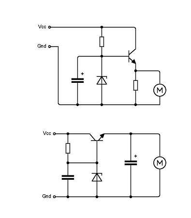

Le he preguntado al maestro que tengo en casa y me ha dicho, que seguramente el esquema del regulador, estará entre estos dos:
José

Pues desde luego que parecido parecido es... Luego pongo el esquema de la 2100 y lo comentamos, lo tengo casi.
El adjunto bd135.jpg ya no está disponible

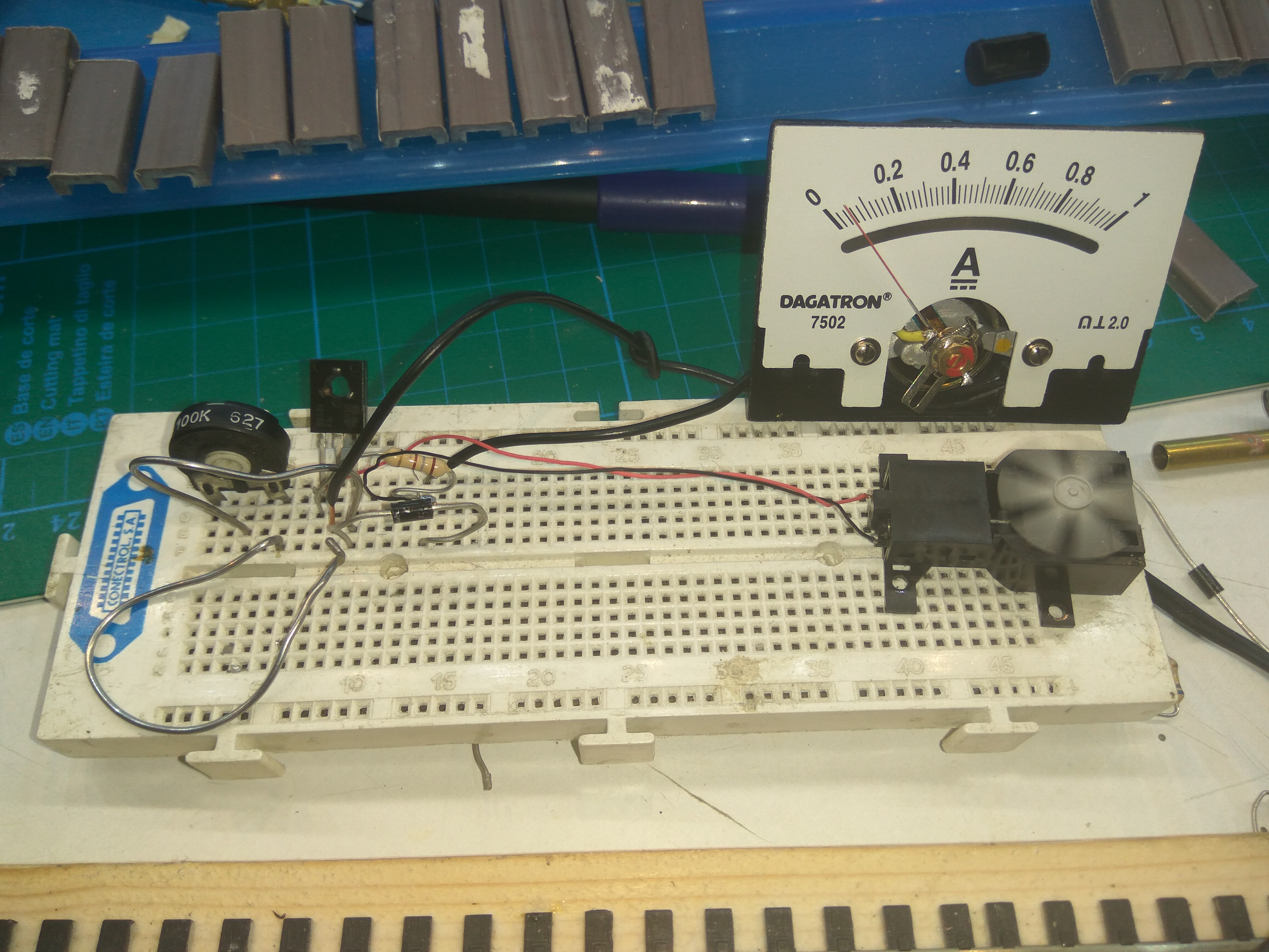

Buenos días, pues efectivamente los dos esquemas son muy validos. El primero es casi exacto al que lleva la 2100, siguiendo el esquema que ha aportado el compañero he conseguido hacer funcionar el ventilador con un consumo total asumible y sin calentamiento de ninguno de los componentes. La resistencia entre colector y base la he puesto regulable de forma provisional para dejar girando el ventilador a una velocidad adecuada, cuando esté montado dentro de la locomotora irá con una resistencia de valor fijo y si hay que ajustar la velocidad se hará mediante CVs.
Los componentes que he usado han sido un transistor bd135, un diodo zener de 3.3 voltios, una resistencia variable de 100k para la resistencia entre colector y base y una resistencia de 100 ohmios en paralelo con el motor. En paralelo con el diodo zener he puesto un condensador de 47 micros electrolitico.
Toda esta lista es provisional, cuando tenga el montaje definitivo ya pondré los valores definitivos, que poco variaran. Un saludo y gracias a todos por vuestras aportaciones.

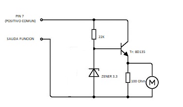

Buenas tardes, finalmente he simplificado el esquema y he hecho pruebas con los valores de resistencia, adjunto el esquema con los valores que he utilizado.
La posibilidad de hacerlo en SmD la he contemplado, pero tenia ya los componentes listos y en el caso de las 1600/1800 hay espacios suficientes en los laterales del motor ventilador. Entra sin problemas.
Cualquier mejora o comentario es bienvenida, solo espero no tener que volver a desmontarlas para reparar algo antes de tiempo.
Un saludo y gracias a todos.
