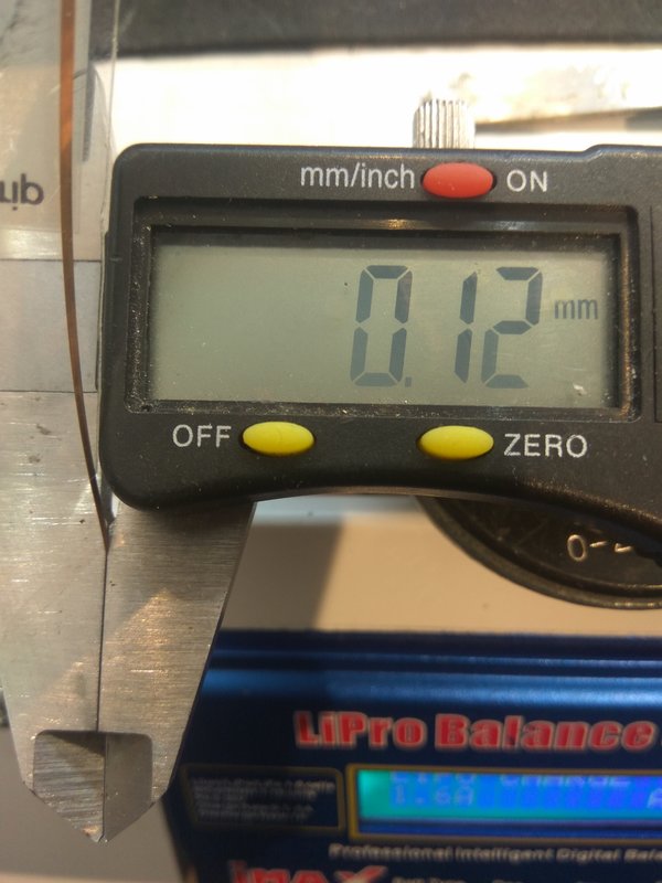

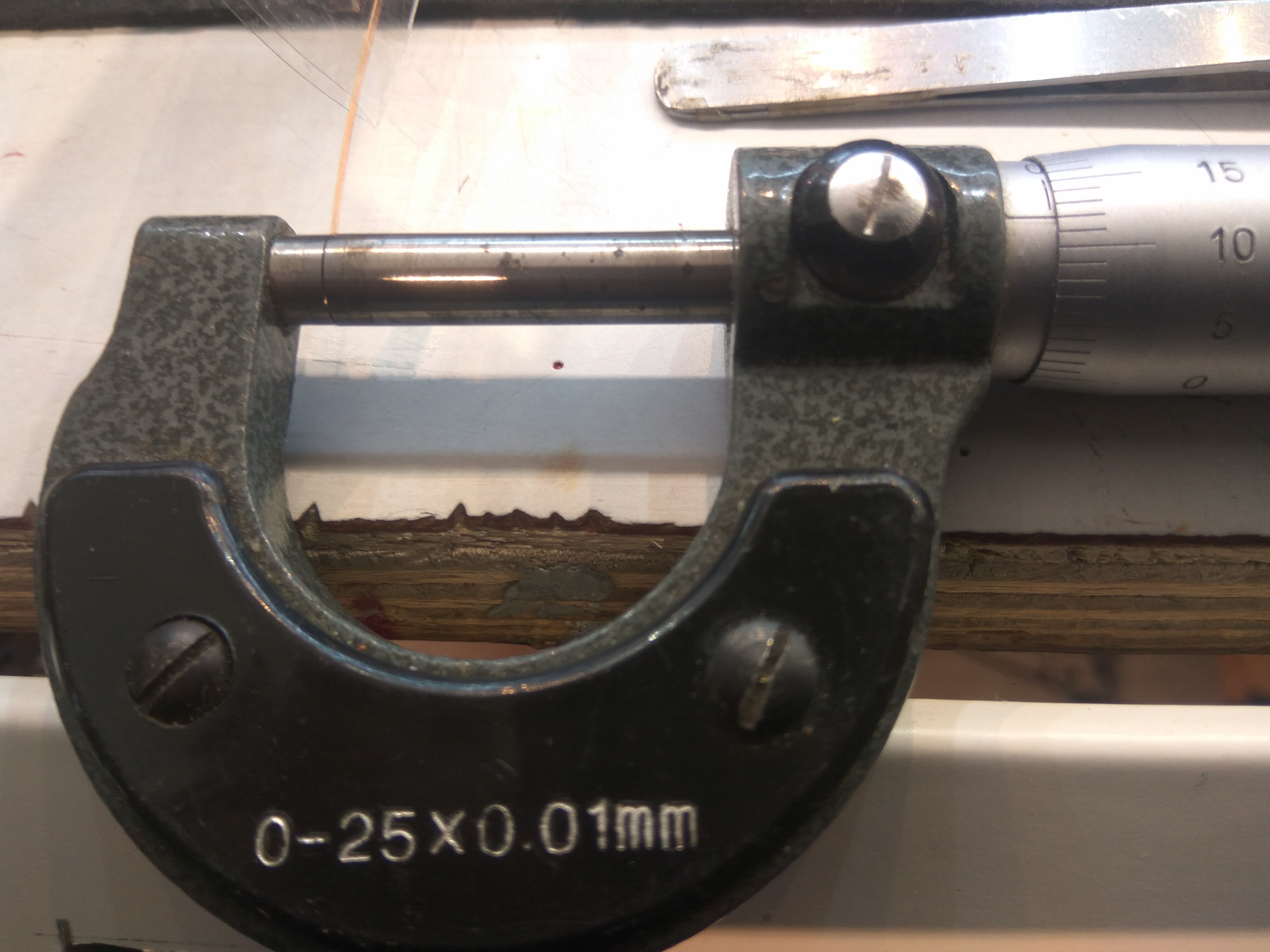

Buenos días. A ver, el grosor de las láminas de albion alloys es de 0.12 mm (las acabo de medir con micrómetro), pero es importante que tengas claro que es un producto específico para hacer tomas de corriente, no es un cobre normal, es cobre tratado (cobre fosforoso). Yo soy el primero que usado cualquier cosa para hacer tomas de corriente: desde simple hilo de cobre , laminas de cobre o hilo de acero finísimo. Y funcionar funciona casi de todo, pero el mejor resultado se obtiene de cobre fosforoso ( bien en tiras finas o bien en alambre, que también se vende en este formato). Piensa que es un cobre templado y tratado para que tenga una flexibilidad determinada, y además el tratamiento fosforoso (normalmente al 15-25%) limita la oxidación natural del cobre, lo cual lo hace excelente conductor de la electricidad sobre todo a largo plazo. El cobre normal se suele oscurecer, sin embargo las tomas de cobre fosforoso permanecen brillantes y no le afecta la humedad ambiente. Créeme que marca la diferencia.
Ya te digo que yo he hecho experimentos con casi todo, y al final acabo siempre arrepintiendome de usar otra cosa que no sea cobre fosforoso. Mchas veces he tenido que repetir las tomas de corriente porque a la larga dan problemas, ahora ya ni dudo, directamente uso las tiras de albión. Es mi consejo.

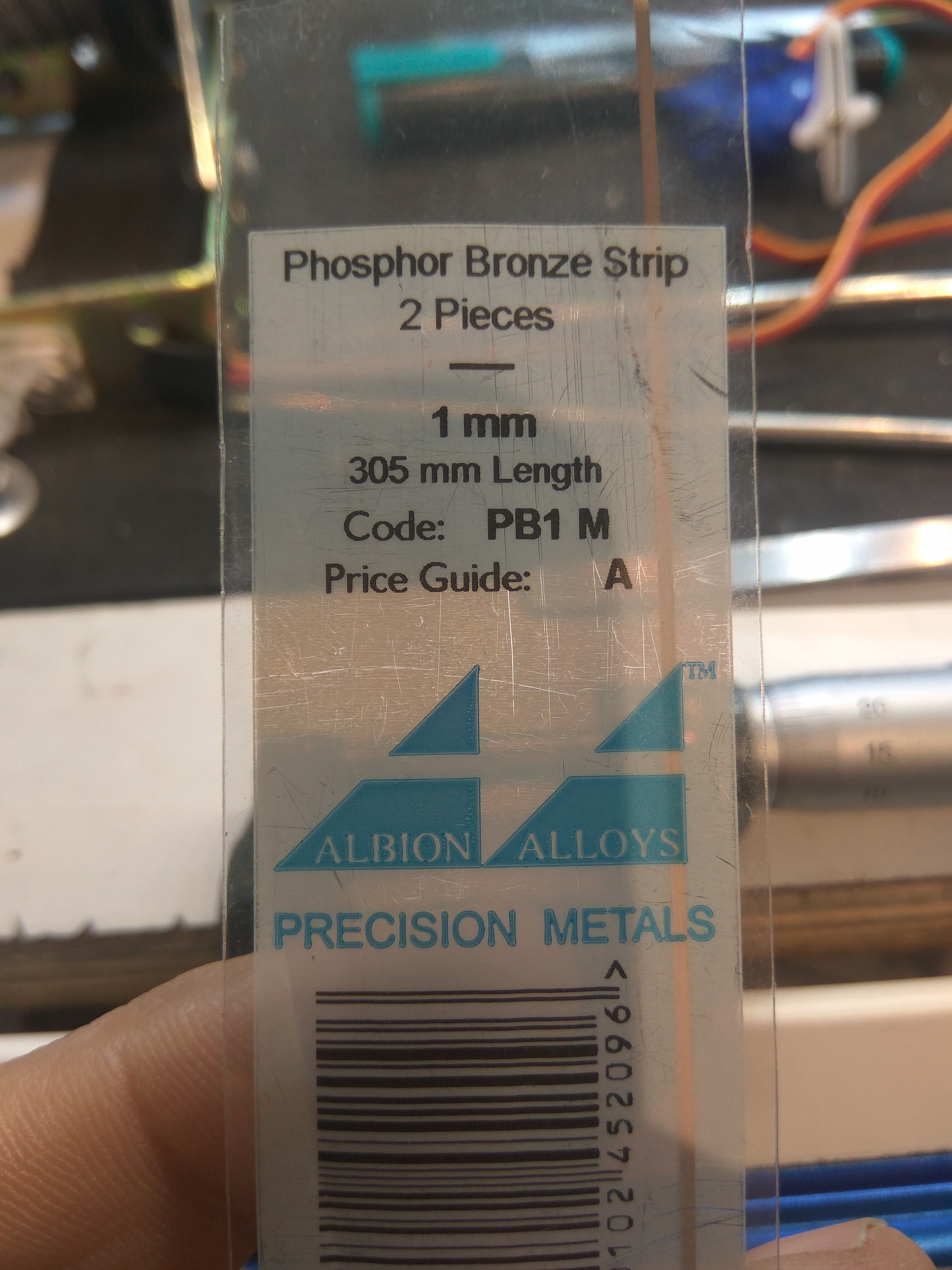

Una última duda Bakertalgo. Al tomar tú la medida, el grosor ha sido de 0,12 mm y en la bolsita de Albion Alloys pone 1 mm. ¿Es el mismo artículo, el que has medido?¿O es otro el producto que tengo que adquirir?
Nota 04 Dic 2017 19:22
Mensajes: 3177
Ancho (1mm) por grosor (0.12mm) por largo (300mm)
