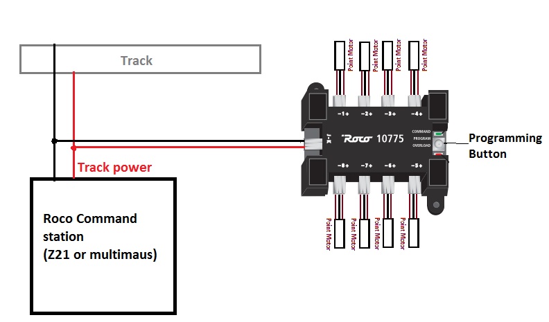

Tengo una maqueta con 12 desvios y queria conectar almenos los 8 principales en el modulo 10775 que compré.
Entiendo de que cada motor de desvio lo tengo que conectar al 10775 pero mi duda es como y donde conectar el modulo 10775 al decoder multimaus, en que clavija lo coneto?
Y otra duda, que tamaño de cables es el mejor para conectar del desvio a 10775 y del 10775 al decoder?
Muchos gracias!

Buenas, ese accesorio se conecta a la tensión de vía, el esquema es bien sencillo.

Ho sea, se tiene que "pelar" y "empalmar" en los cables que lleva la luz a las vias no?
Y como se programa? Funciona solo ya?
Mensajes: 7102
¿No tienes las instrucciones? La programación es muy simple. Preparas el mando para mover desvíos y seleccionas el número que corresponda a la primera dirección del grupo de 4. Supongamos que quieres que los desvíos estén en las direcciones de la 5 a la 8. Seleccionamos el mando la función de Desvíos y seleccionamos el número 5 y OK. Ahora solo tienes que pulsar el botón de programación del decóder hasta que el led parpadee. Ahora haz como si movieras el desvío con las flechas del Multimaus. Ya tienes el decóder programado.
Sobre la salida J y K de la central, lo normal es montar una regleta y desde ésta hacer las distintas líneas hasta los puntos de unión con las vías y la línea de accesorios.
