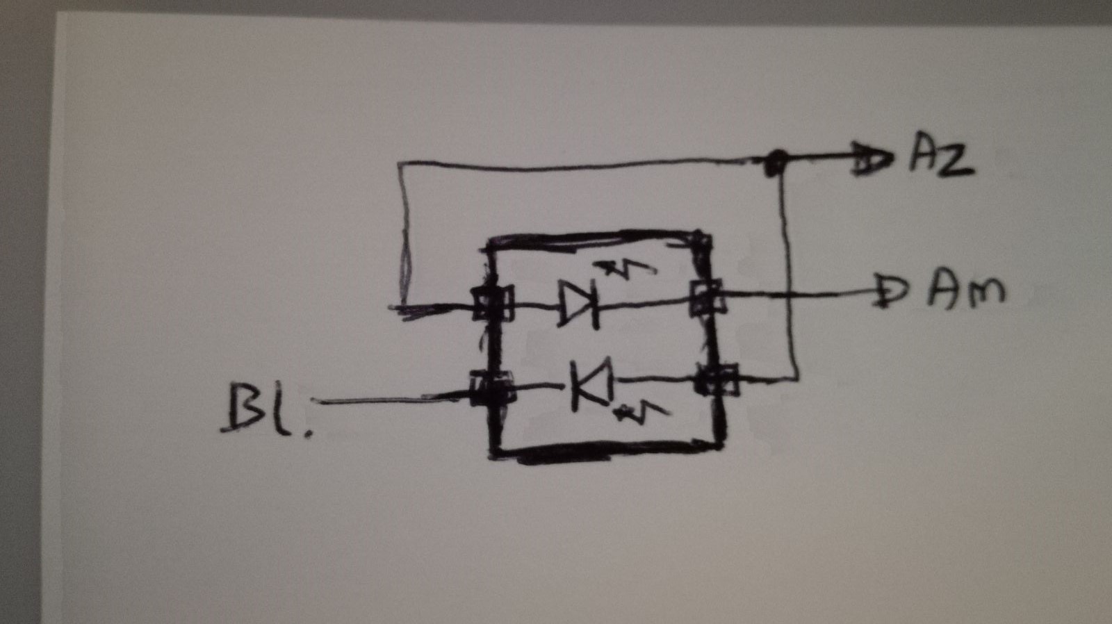

No se si lo que preguntas te lo respondo con esta explicación:
Los diodos led bicolores llevan los dos led con las conexiones en contraposición, como relejo en el dibujo adjunto.
Para que funcionen en digital, se deben conectar según ese dibujo, siendo común los dos ánodos, que se conectarán al cable azúl mediante una resistencia de unos 2K y los dos cátodos irán a los cables amarillo y blanco, según el sentido de la marcha.

Ndigital escribió:
Gracias por tu respuesta, pero me temo que no. Estos leds son en apariencia como un led normal con sus dos patillas. Lo que sucede es que si en una de las posiciones enciende en blanco, si cambias la polaridad, lo hace en rojo. Solo tiene dos patillas. En analógico no hace falta hacer nada, pero en digital...
Me temo que estos led no te funcionarán en digital, pues para el cambio de color no se usa el cambio de polaridad.
Necesitas leds bicolores de tres patillas con el ánodo común que se conecta al cable azul con una resistencia de 2K.
