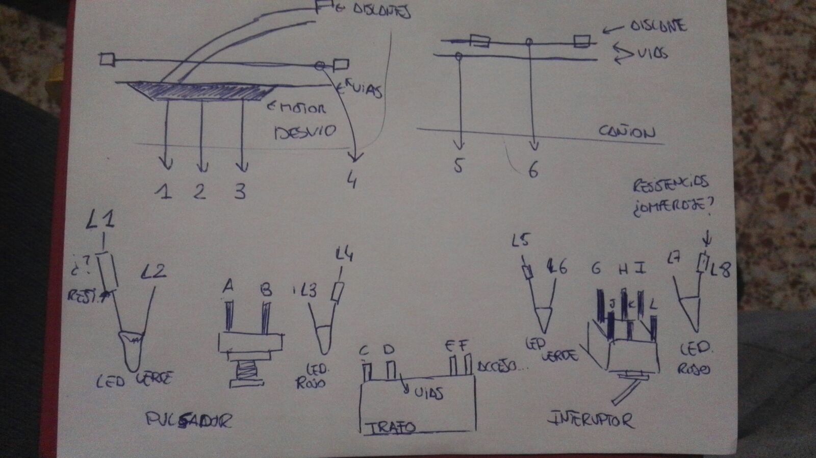

Hola buenos días, lo que para muchos debe de ser algo muy sencillo para otras personas es mas complicado, este post es por si me podríais ayudar a hacerlo, he adjuntado una foto de lo que quiero hacer , desvíos por pulsadores y cantones por interruptores cuando él desvío este en una dirección que este en verde y cuando este en la otra que cambio al otro verde aunque en la foto pone rojo y con él cantón igual, si esta activado en verde y si hay tren en rojo.
Lo he puesto lo mas fácil que he podido mediante letras y números, por ejemplo tienes que enlazar B con L4 con 6 etc...
Me podríais ayudar??

Como has pintado e identificado todo, lo pones fácil
vayamos por partes
Anghell escribió:
{...}con él cantón igual, si esta activado en verde y si hay tren en rojo.{...}
Cantón: Si hay tren en rojo, necesitarás un detector para saber si hay tren o no, eso excede este esquema, pero si lo que quieres saber es si está activo o no entonces:
5 --> C
6 --> I
D --> H
E --> L5
E --> L8
F --> K
L --> L6
J --> L7
Esto para cada cantón
ten en cuenta que las tomas C, D, E y F irán cables por cada cantón y que la toma E de cada cantón va a los leds rojo y verde
Anghell escribió:
{...} cuando él desvío este en una dirección que este en verde y cuando este en la otra que cambio al otro verde {...}
En el caso de las agujas, no entiendo el cable 4; si lo que pretendes es controlar que no le llegue corriente a la rama no activa (esto es, que si la aguja está directa, no le llegue corriente a la desviada y viceversa) entonces vas a necesitar algo más, del tipo de un relé biestable. Si utilizas el control poniendo cantones como los que hablamos antes, tras la aguja, entonces no hay problemas para controlar las agujas. Sin embargo el tema de tener leds que avisen de la posición, ya es otra cosa. entonces necesitas sí o sí, un relé biestable como este por cada aguja; llamaré a los contactos R1 a R12 (en la página web tienes las patillas) junto con un puente de diodos como este cuyos contactos llamaré P1 a P4
supongo que el común de la aguja es el 3
E --> P2
F --> P3
P4 --> 3
P4 --> R12
P4 --> R6
P1 --> A1 (A del primer pulsador)
P1 --> A2 (A del segundo pulsador)
B1 --> R7
B1 --> 2 (*)
B2 --> R1
B2 --> 1 (*)
F --> L1
F --> L3
E --> R4
L2 --> R3
L4 --> R5
(*) puede ser que los led D1 y D2 no correspondan a la posición de la aguja; en este caso intercambiar 1 por 2 en la relación de contactos marcados o bien intercambiar los led D1 y D2, al ser ambos verdes no debería haber problema.
El relé tiene un circuito extra, que podría utilizarse para alimentar las vías directa o desviada, según corresponda.
Espero que te sirva.
