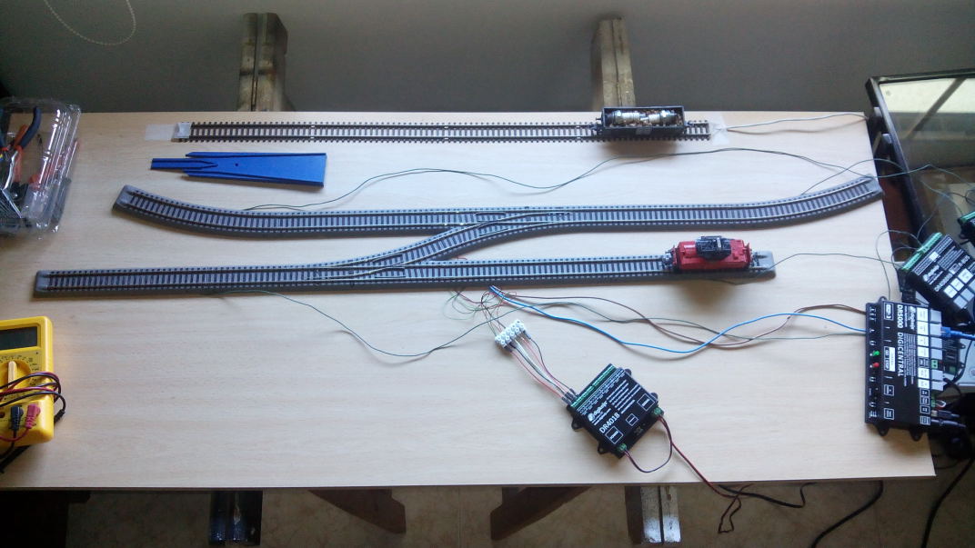

Después de muchos intentos fallidos, por fin he conseguido mi primera circulación de horario programado con la DR5000 y Rocrail en mi mini circuito de pruebas. :D :D :D (Gracias Norber, eres inconmensurable)
Este:

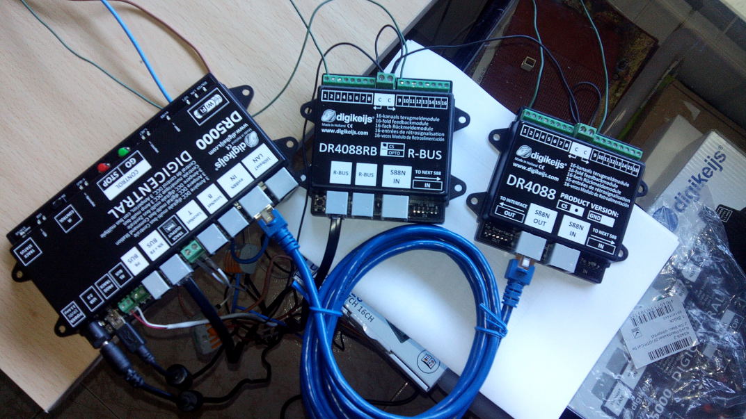

Como se puede apreciar, los retromódulos están conectados de la siguiente manera:
DR5000 - XN + FB BUS con DR4088RB R-BUS CS
y
DR5000 - ext88N con DR4088CS

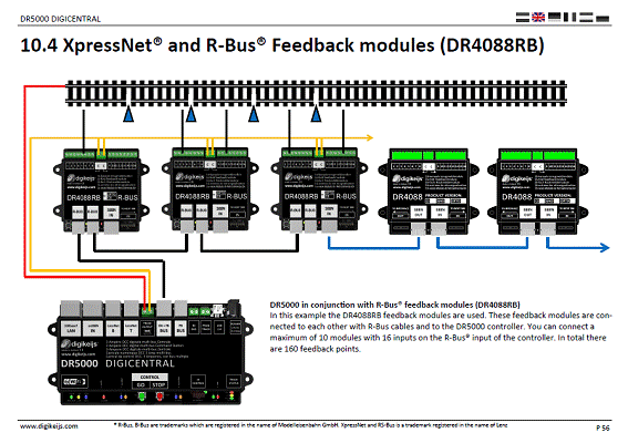

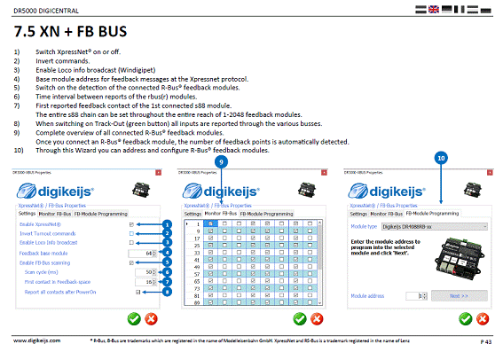

O sea, que estoy ocupando la salida de 2 Buses, cuando en principio me gustaría hacerlo utilizando sólo uno como indican las instrucciones de la DR5000
Manual DR5000 DR4088RB + DR4088.gif (48.39 KiB) Visto 5270 veces
Manual DR5000 XN+FB BUS.gif (46.84 KiB) Visto 5270 veces
Por mucho que he intentado seguirlas, no hay manera. Si conecto el DR4088 al DR4088RB, la DR5000 no me detecta 8 sensores del RB.

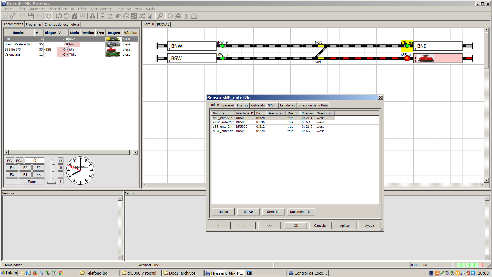

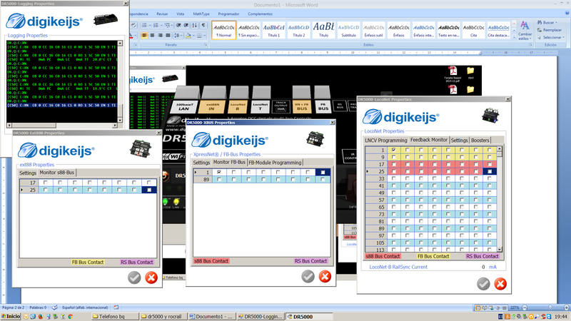

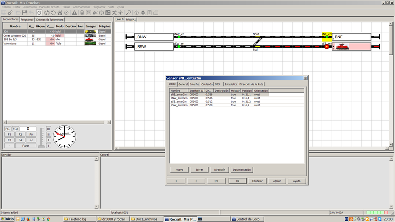

Aquí un par de pantallas de la configuración con DR5000 y con Rocrail.

Lo he vuelto a probar y aunque aparecen en el mapa de sensores S88, me desaparece la "activación" de esos sensores en el software de Configuración DR5000 y Rocrail no los detecta, la pantalla del server, la negra, ni se inmuta cuando la locomotora lo activa. Con mi lenguaje diría que como que el puente entre el bus S88IN y el R-BUS de la DR4088RB no funciona. Como la DR5000 está todavía en una fase inicial, supongo que vendrán nuevas versiones del firmware y software que tal vez lo solucione si es problema del programa de configuración.

Pues no hay nada como saber. Tu intuición no ha fallado. Además, :| :| :| , torpe de mí, hay que leerse los manuales actualizados, a pesar de que sean de Digikeijs, que lo pone bien claro, o más o menos claro.
La solución estaba en el módulo Digikeijs R-Bus, que no hay que programarlo como módulo Digikeijs R-Bus, sino como Roco 10787 y decirle el número de módulos que colgarán del R-Bus!!!.
Así que funcionando, también con Rocrail. Un pasito más.

Te comento como lo hice yo.

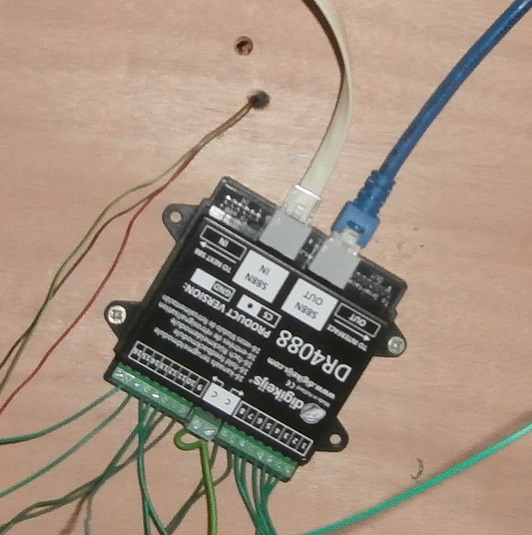

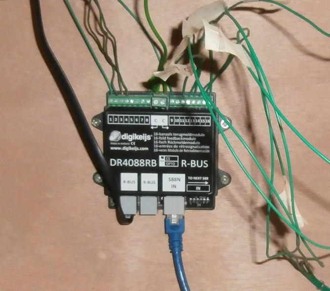

Amplié directamente con DR4088. Y unas imágenes dicen más que mil palabras.
dr4088 0.jpg (138.04 KiB) Visto 3143 veces
DR4088RB R-BUS CS conectado a DR5000 con el cable negro. Y a DR4088 con el cable azul.
dr4088 1.jpg (103.93 KiB) Visto 3143 veces
DR4088 cable azul que viene de DR4088 R-BUS CS y cable blanco que va a la siguiente DR4088.
Y el cable es el normal de red RJ45.
Espero haberte aclarado.
