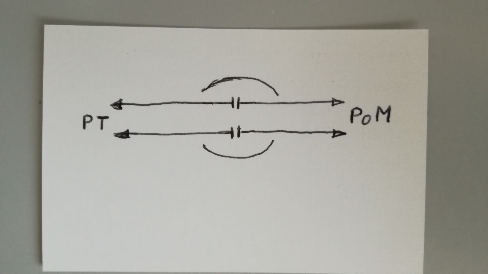

Actualmente trabajo con la central de Digikeijs DR5000, la cual tiene una salida para las vías generales y otra para la vía de programación.
Hasta ahora, durante el montaje de las vías, las tenía totalmente independizadas pero ha llegado el momento de adecuarlas al circuito y la vía de programación será una continuación de una de las vías normales, separada, eso si, por dos eclisas aislantes.
Mi duda es que cuando pase una locomotora de la vía normal a la de programación, y viceversa, habrá unos instantes en que, a través de las ruedas de la locomotora, se unirán eléctricamente las dos vías, hasta que pase totalmente la locomotora de una vía a la otra.
Mi duda es si eso puede fastidiar la central o está previsto en su funcionamiento.
¿Alguno de vosotros lo sabe o ha leído algo al respecto por algún lado?

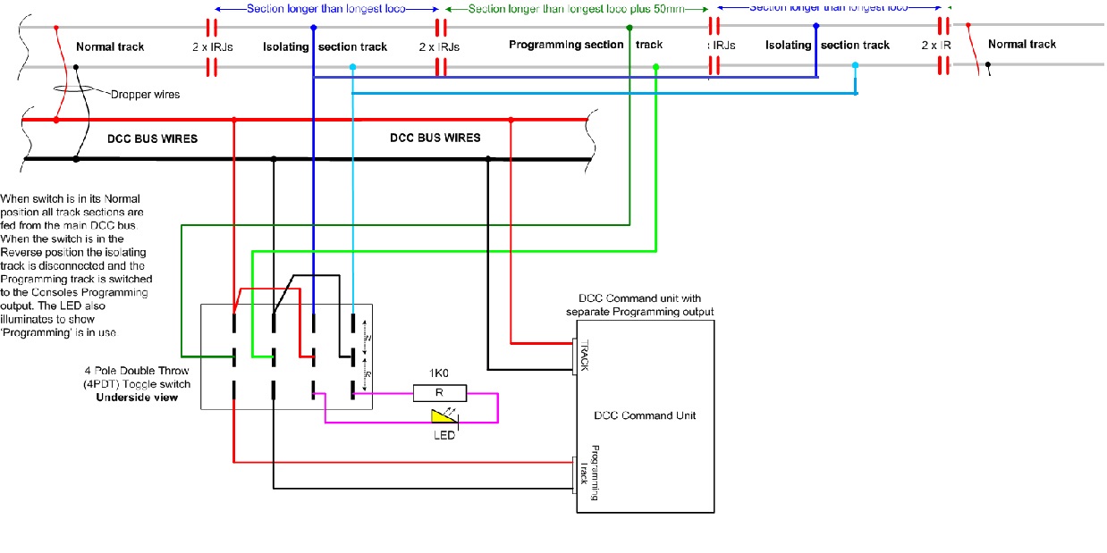

La mejor solución que encontré y que tengo aplicada a mi óvalo de prueba de locomotoras es la de disponer la sección dedicada a vía de programación en una vía muerta con un conmutador, además de una sección aislada por delante que la separe de la vía general.
De esta forma, la locomotora entra por su propio pie en la "vía de programación", que en ese momento es como la vía general. Después de detenerla, cambias a modo vía de programación con el conmutador y, automáticamente, la sección aislada se desconecta, para que una locomotora o UT errantes no entren por equivocación en la vía de programación.
El conmutador tiene cuatro circuitos, lo que te permite desconectar la sección aislada. Además, en esta posición un led puentea ambos polos y te indica que estás en modo programación. Lo tengo en rojo y la verdad es que es un piloto de recuerdo que se agradece.

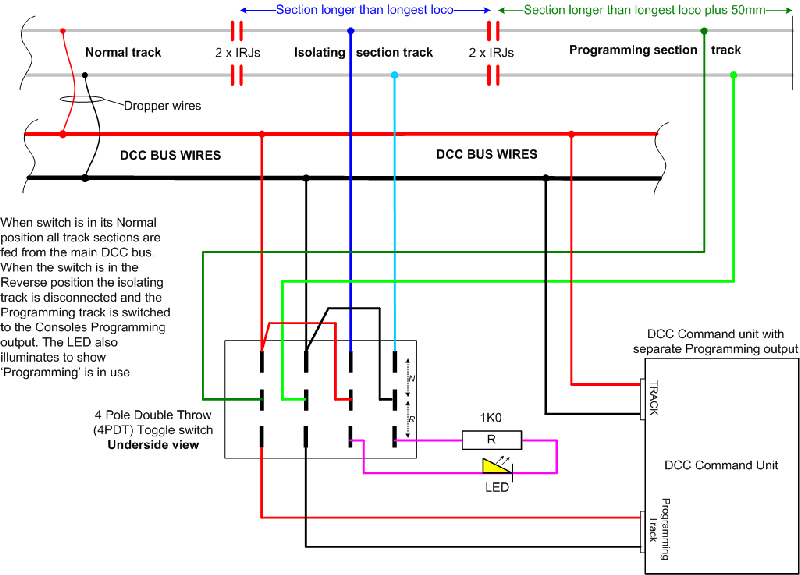

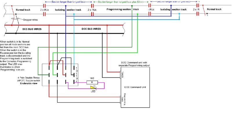

Como yo me estoy trabajando también el mismo tema, me había pasado por la cabeza un poco la idea de Pecetero y, por ejemplo, utilizar una via de adelantamiento entre 2 desvíos como vía de programación.
Aprovechando la imagen facilitada por Carrington, creo que añadiendo otro tramo de seguridad al otro lado de la vía de programación, se cumpliría el objetivo, sin más que conectar los 2 tramos de seguridad en paralelo.

En las especificaciones de la central se indica:
Track-Output
- DCC rail-output. Max 19V / 3.2Amp. Voltajes más bajos por otra fuente de alimentación. Min 14V.
Program-Track
- Salida de programación DCC. Máx. 19V / 800mA.
Cambia automáticamente de Track-Out al modo Program-Track para que también se pueda usar la vía de programación.
Es decir, la via de programación es una via normal y así me lo indica el polímetro, que da continuidad con el resto de las vías, pero cuando le mandas a la central una orden de programación, independiza esa vía y realiza las ordenes que se hayan dado e inmediatamente vuelve a ser via normal.
Luego, en principio, basta con aislar el tramo de vía que se va a dedicar a programación con unas eclisas aislantes y cuando pase la locomotora a esa zona se realizan las órdenes de programación.
A ver si lo pruebo y os comento.
Mensajes: 436
Registrado: 05 Ene 2017 11:09
Comprobado y funciona.
Mientras no se le manden órdenes de programación a la vía para tal fin, se comporta como una vía normal y no ocurre nada cuando la rueda de la locomotora cortocircuita las dos vías ya que son las mismas.
Llevo la locomotora hasta el último tramo, después de la separación con las eclisas aislantes, la programo y puede salir tranquilamente sin más .
