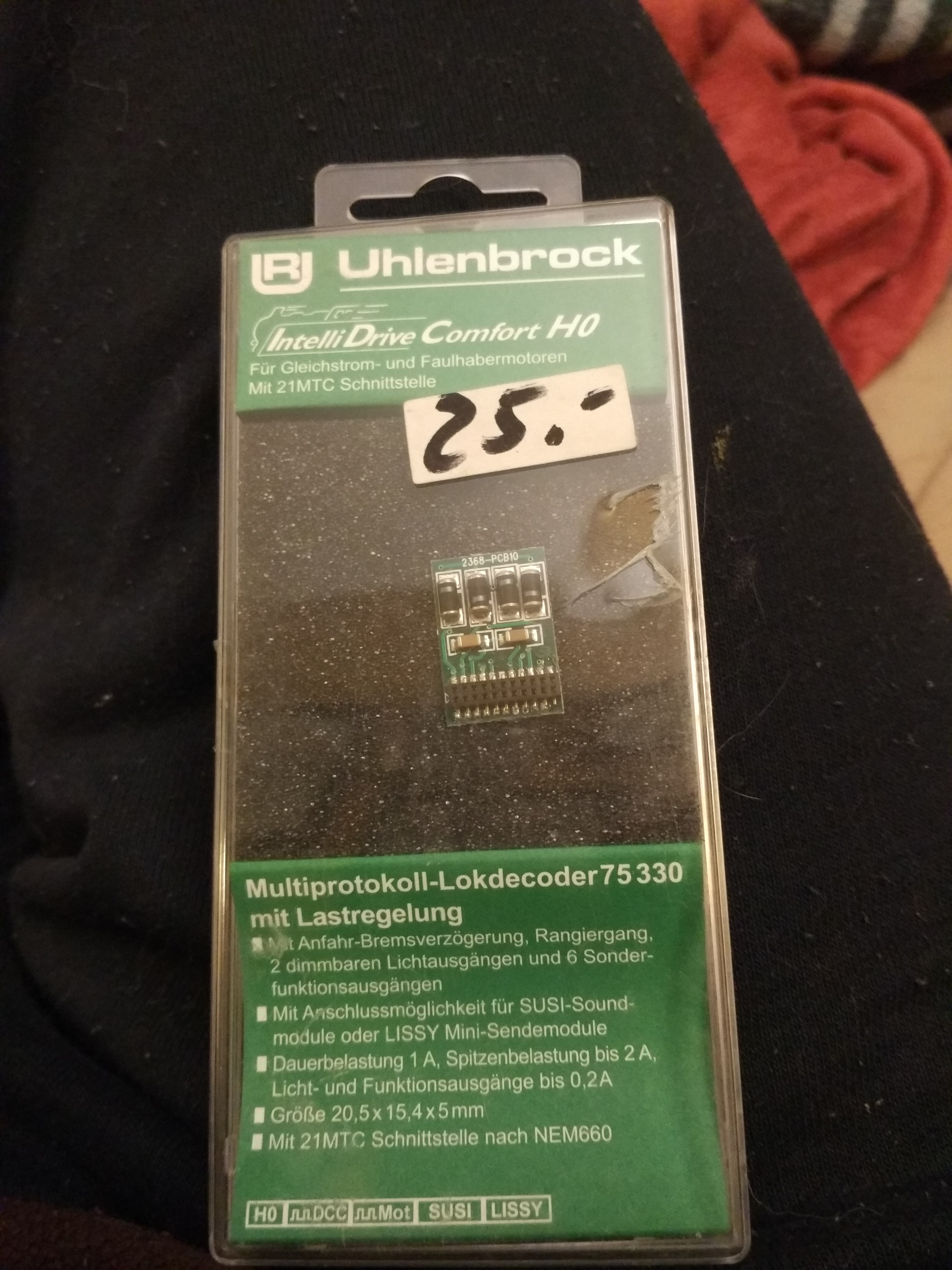

Ayer estuve intentando digitalizar un TRD de electrotren una 594 con un decoder Uhlenbrock de 21 pines modelo 75330. Tengo un Multimaus de Roco y al poner la locomotora en la vía para programarla hace un pitido como un grillo y la centralita me dice que está sobrecargada. He comprobado que el decoder está bien pinchado y no sé qué más puedo hacer. A ver si alguien me puede echar una mano o le ha pasado a alguien más. Gracias de antemano y un saludo. Adjunto fotos de los modelos.

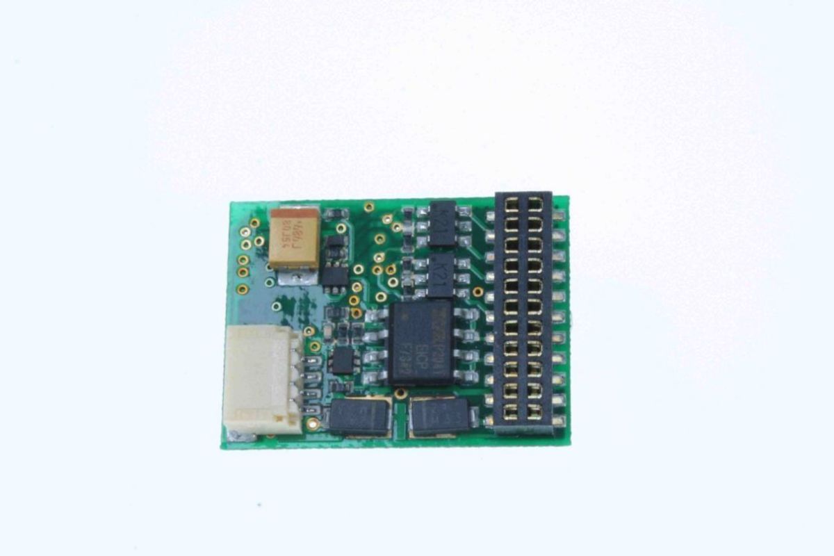

El decóder Uhlenbrock 75330 tiene que tener este aspecto
y el de la foto que pones no se parece en nada. Mas bien creo que el de la foto es un dummy. Si es así, lo que estas intentando poner no es un decoder. y es normal que te haga estos pitidos.
Mensajes: 7
Registrado: 16 Ene 2013 10:43
Jajaja, perdona el de la foto es lo que traía cuando estaba en modo analógico que lo he guardado en esa caja. La foto la he puesto para que se viera el modelo del decoder :D
