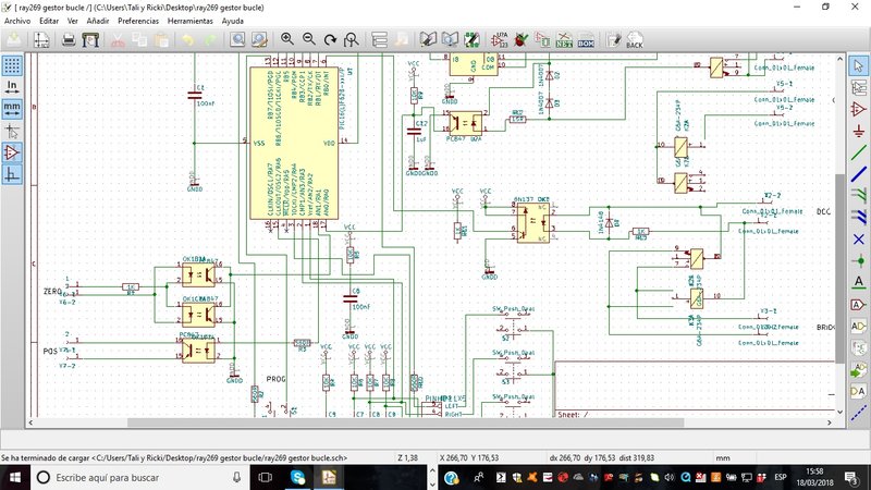

Yo empece a usar un programa de diseño de placas que se llama KICAD, es muy buen programa, pero para alguien como yo, que las nociones de electrónica y demás va justo, pues puede resultar un tanto complejo. IDANDA, mencionó otro programa mas facilillo de usar siendo este DIPTRACE , y que ademas el, había traducido del ingles al español toda la ayuda del mismo. Esta puesto en la secciona de descargas de este foro, y aprovecho para decir, que menuda currada de trabajo has hecho IDANDA. https://diptrace.com/

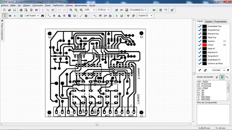

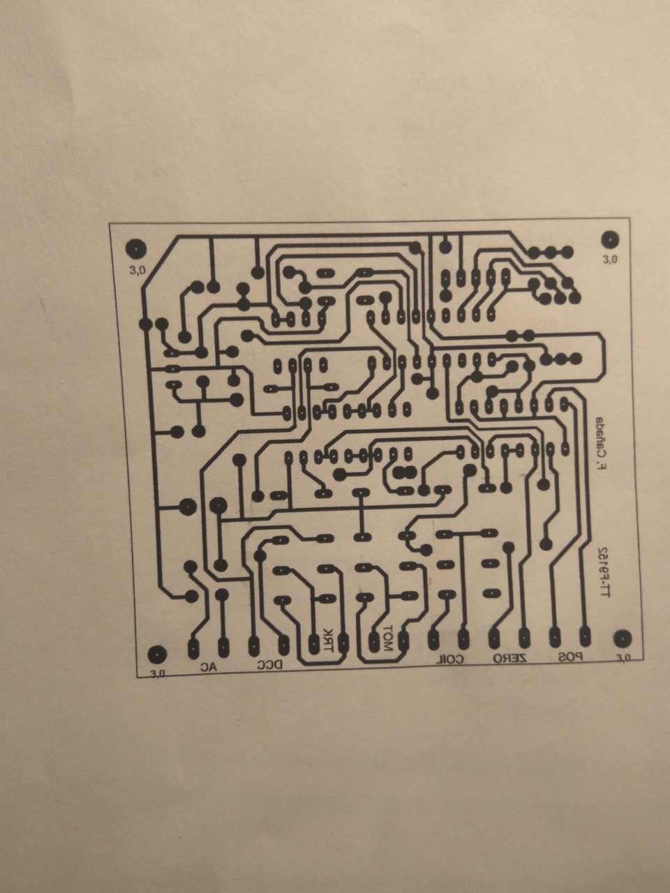

CATENARIAS fue mas lejos, me explico, yo colgué tres fotografías de los PDF que tenia de una placa, exactamente el PDF del decoder para la plataforma giratoria de fleischmann de Paco Cañadas, TT-F9152.

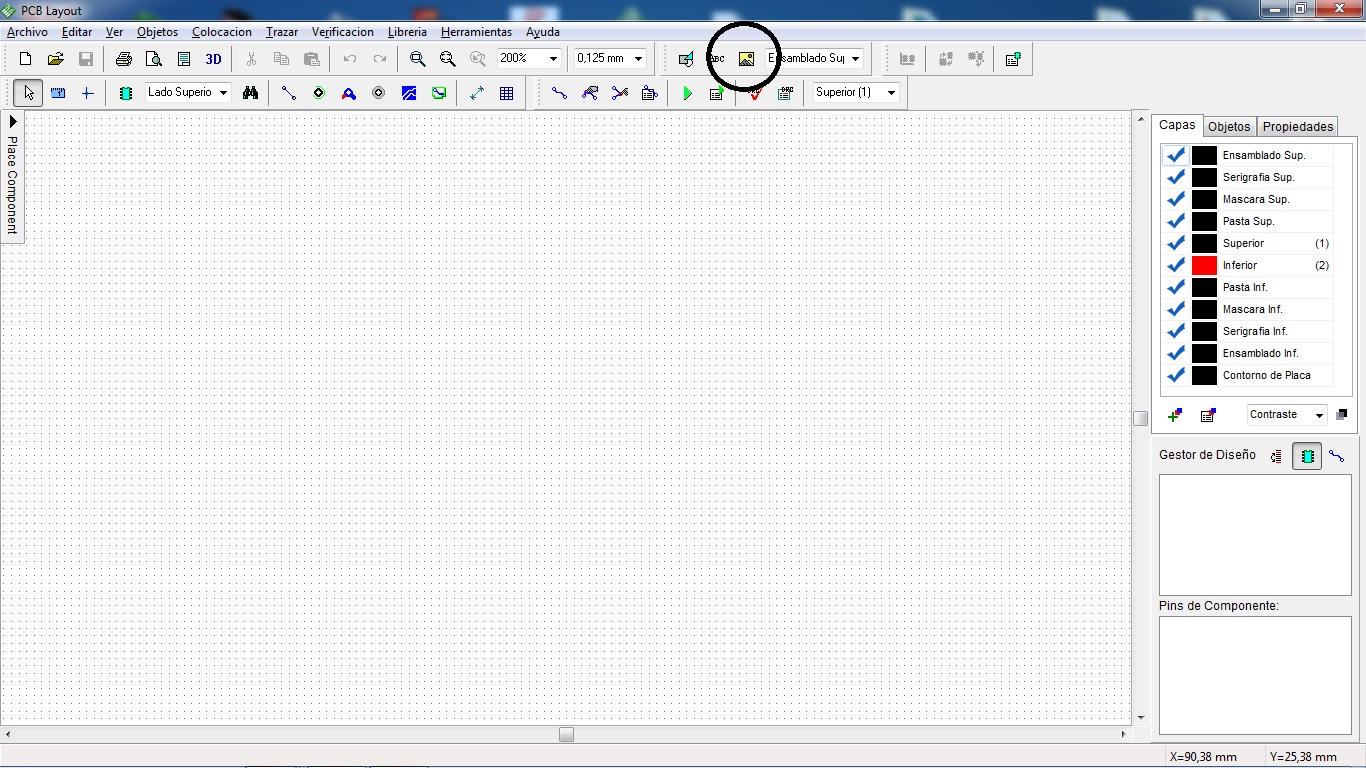

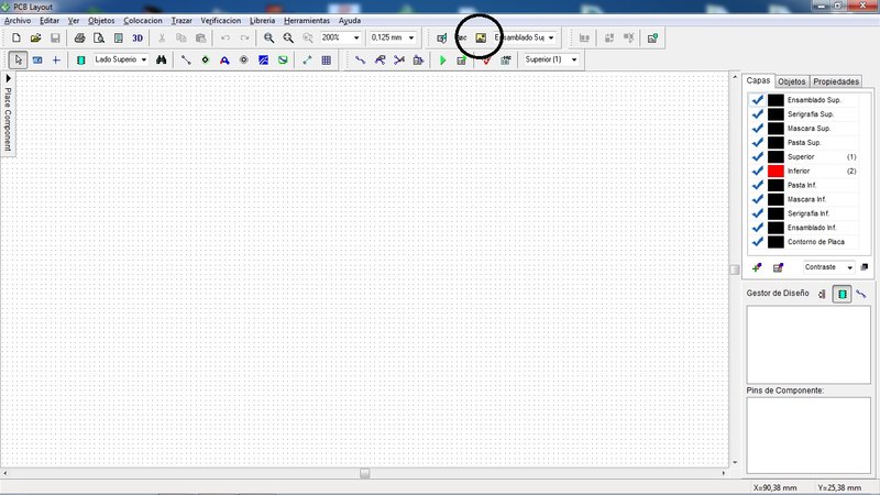

CATENARIAS, cojio la fotografia y enseño que en el programa DIPTRACE se puede abrir una fotografia o documento PDF que tengamos sobre culaquier circuito y trabajar sobre el, y poniendo los diferentes componentes y despues tan solo ir haciendo las correspondientes uniones.
Vamos que no necesitamos hacer primero el diseño electrónico de una placa como esta.

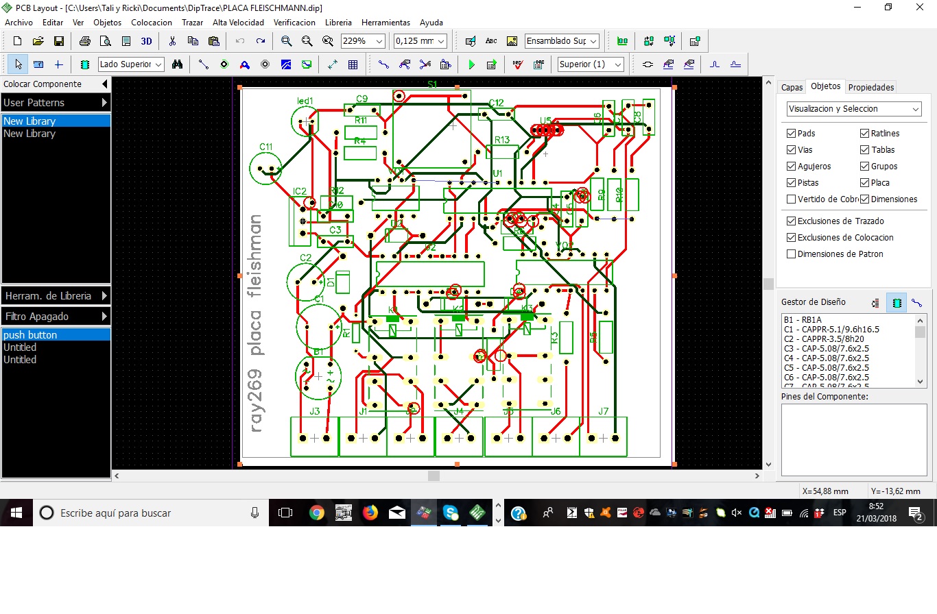

A continuación os muestro como va quedando el trabajo de colocación de componentes y lo fácil que es. Esto tambien lo hizo Catenarias
Una vez se inserta la imagen del circuito, puedes darle el tamaño exacto +/- colocando algunos componentes encima, desde las librerías correspondientes.

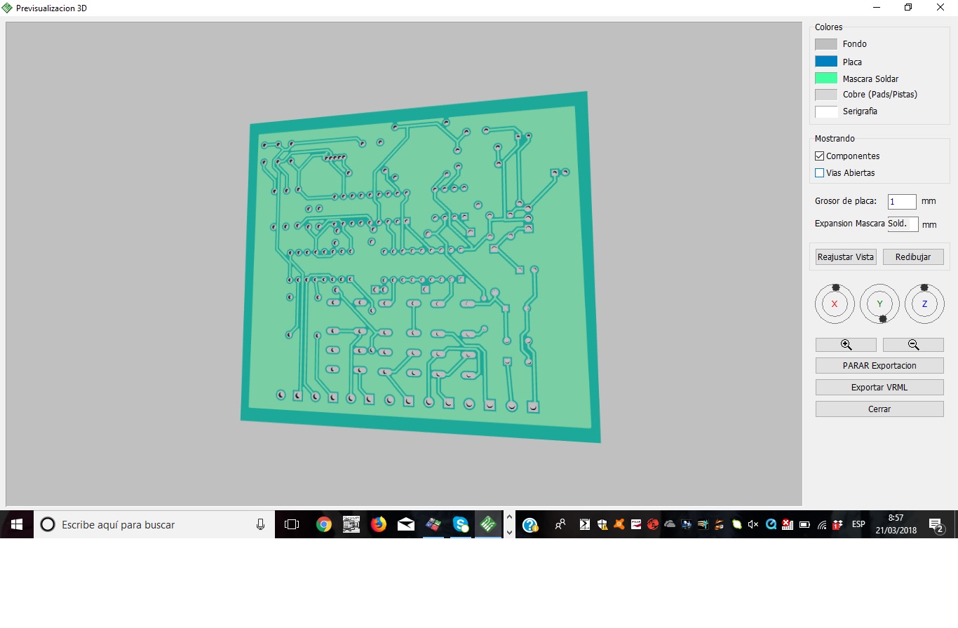

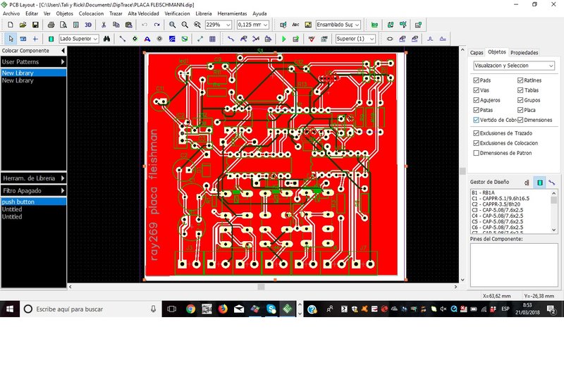

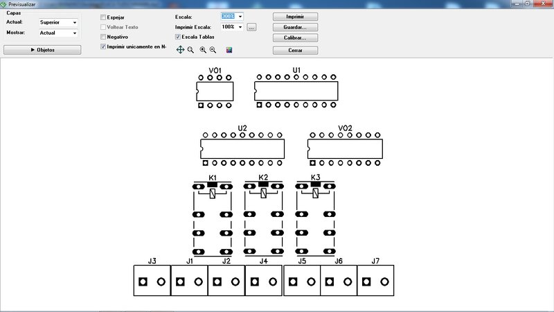

os adjunto como ha quedado al final la placa.

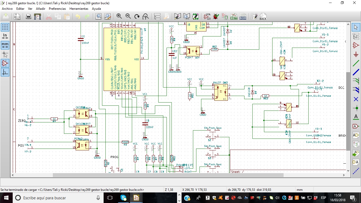

Mensajes: 165
Registrado: 25 Oct 2014 16:08
Yo también me he animado a probar el Diptrace. He seguido vuestras intrucciones y de momento voy bien. Empecé a partir de la inserción de un foto, y sobre ella he ido pintando todo.
Tengo una pregunta. Para obtener el archivo Gerber voy a 'Exportar' y de ahí me genera no uno, sino varios archivos Gerber, uno por cada capa del diseño. ¿Esto es normal? Como habláis aqui de un sólo Gerber tengo la duda. Y luego, ¿se mandan todos estos Gerber a la tienda?
Gracias y un saludo.

Son varios archivos que te genera en Gerber.
Yo lo hago como.me.enseño Idanda y es de la.siguiente manera:
A la hora de exportar, en lugar de Exportar todo, exporto uno a uno, excluyendo ensamblado superior e inferior, dimensión inferior y superior tabla.
Sobre la capa de perforado, inclúye también Exportar-N/C Drill y marcas la casilla Automático para que te enumere automáticamente los agujeros. Podrás verlos en Vista previa, al igual que cuando exportas los Gerber.
