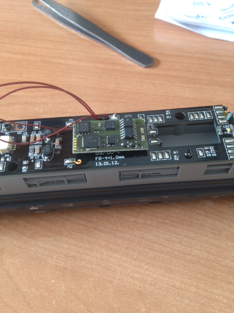

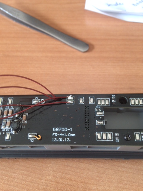

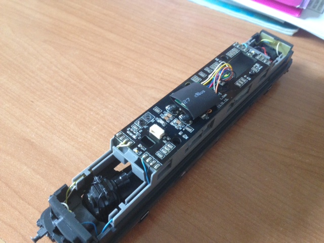

Antes de nada he abierto la locomotora para ver qué tipo de conexionado tiene.
Os adjunto una fotos pero os explico un poco:

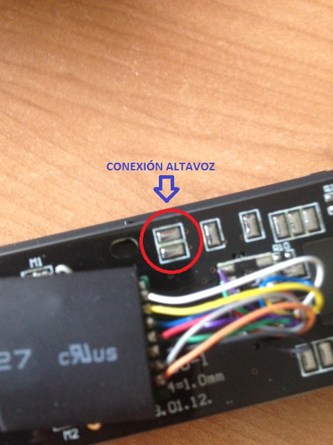

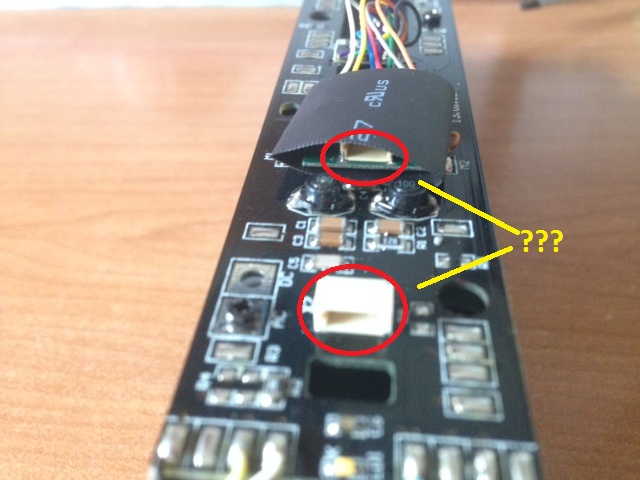

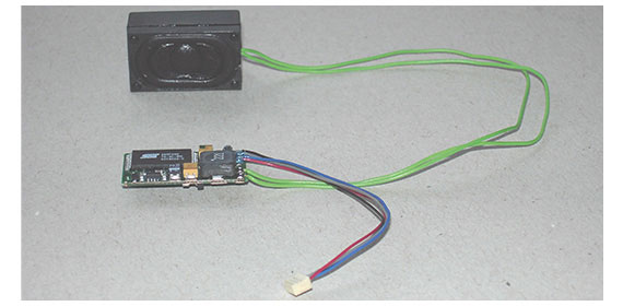

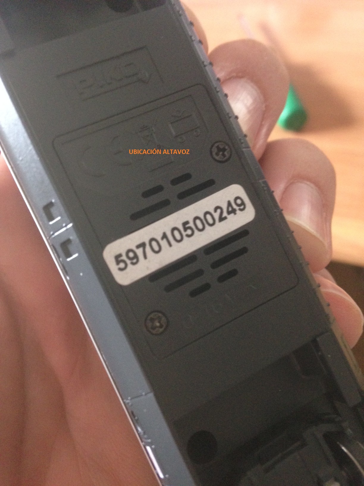

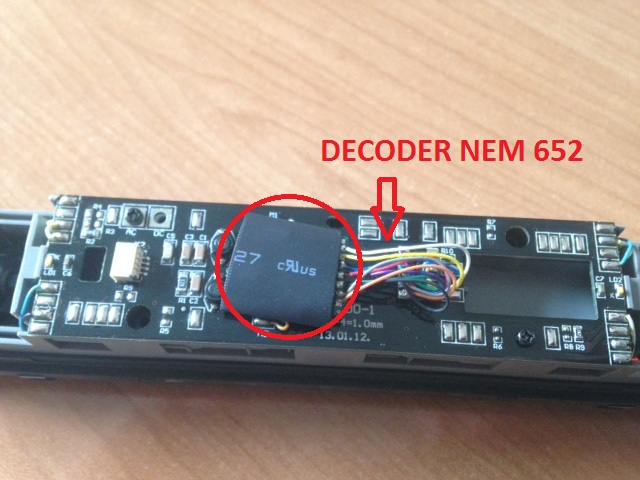

La locomotora lleva una placa base donde va pinchado un decodificador Piko 46121, que es el que viene de fábrica. Curiosamente veo que tanto la placa como del deco llevan unos conectores SUSI e investigando un poco veo que otra posibilidad es pinchar en este conectos SUSI que lleva el propio deco un módulo de sonido (PIKO 56322) que ya lleva su altavoz. He encontrado este módulo por 38 euros :shock: :shock:, pero he visto que pese a que es para la V200 solo se puede instalar en ciertas matrículas, debido al tamaño del altavoz con su placa de resonancia. Esto me ha chocado un poco ya que me parece raro dentro de un mismo modelo de locomotora que varíe tanto el espacio interno de una matrícula a otra.

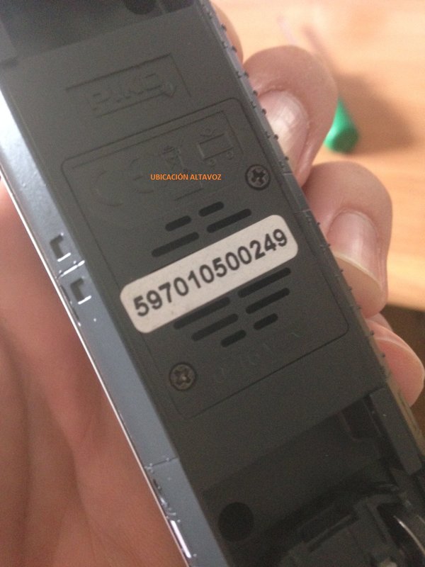

Viendo el tamaño del altavoz con caja de resonancia y el huevo que hay bajo mi locomotora para el altavoz, es evidente que no cabe.

Interior V200 030
Conectores SUSI?
Decoder PIKO 46121 NEM 652
Bornas para altavoz

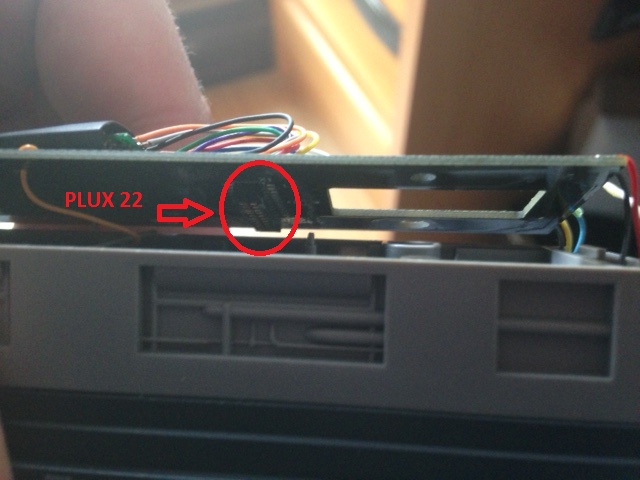

Interface PLUX 22, ahí pincharé el deco de sonido el PIKO56341 o el DH SD22A
Espacio para altavoz
Módulo de sonido SUSI

Asesorado por Simón Osorio de la web decoders.es quien atendió perfectamente a mis necesidades de configuración de funciones, el restultado ha sido completamente satisfactorio. Una vez recibido el decodificador, se pincha donde estaba el antiguo de Piko, se instala el altavoz en su lugar, se sueldan los cables de este y a funcionar.
