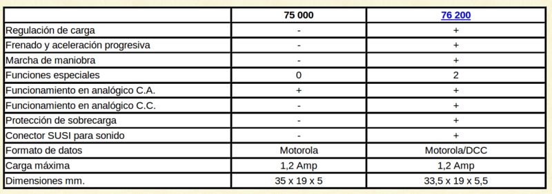

Para resolver problemas idénticos al que tu tienes yo siempre uso el 76200 de Uhlenbrock.
Que un decóder sea del tipo Multifución no signifique que funcione en DC y AC analógicos indistintamente, para eso el decóder tiene que ser del tipo DC/AC en analógico, aparte de ser del tipo digital DCC/Motorola/Selenix.
Mensajes: 7102
Como puedes ver, en las características de los Uhlembrock especifica que los decóderes sirven tanto para DC como AC en analógico:

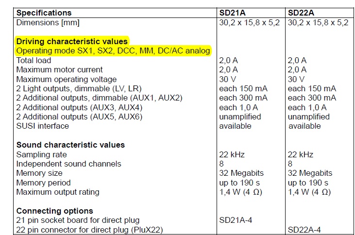

Los D&H, solo este que es sin sonido, o......
1 Introducción
Los descodificadores de locomotora DH05C, DH10C, DH12A, DH16A, DH18A y DH21A son compatibles
con los protocolos de los estándares SelecTRIX SX1 y SX2 como también con estándares NMRA-DCC y
MM1/MM2. Pueden ser controlados por cualquier central que trabaje con uno de estos formatos de datos.
Puede ser utilizado para motores normales de corriente continua como también para motores sin núcleo.
¡La explotación con corriente alterna con conmutación de sentido por impulse no está permitida!
¡El impulso de excitación destruiría el descodificador!
Excepción: ¡el DH21A!
O estos dos que son con sonido......

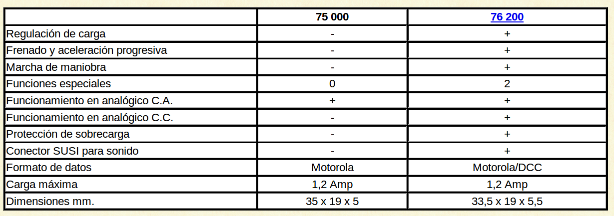

Los decoders Uhenblock que se citan 75000 y el otro con control de carga 76200 van muy bien cuando se mantiene la bobina inductora, No se que tal irán en los motores de CC, están diseñados para los motores originales de CA Marklin. Quizás funcionen dejando sin conectar las salidas de bobina. Pero creo que para eso mejor los de ESU para motores de CC que admitan el funcionamiento analógico de Marklin.
Hay decoders para Marklin, que admiten motores de CC como el Tams LD-G-30 pero avisa del problema del pulso de inversión de sentido.
