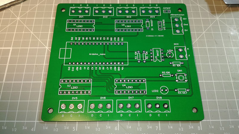

Partiendo del diseño del circuito que se aporta en el hilo del "descodificador DCC para 8 señales": http://www.forotrenes.com/foro/viewtopic.php?f=7&t=68675, he adecuado el diseño, tanto de la placa como del Sketcht para el Arduino Nano, con la ayuda del colega Marcos, y me ha quedado una placa como la de la placa adjunta, que es capaz de controlar 8 desvios de tipo solenoide y es programable desde la propia vía, al estilo de los módulos Digikeijs.
Hoy me llegaron las placas y ya tengo una funcionando con 4 desvíos sin ningún problema, por ahora.
Desvios v1.jpg (139.97 KiB) Visto 892 veces

Cómo has solucionado la falta de potencia de arduino? Transistores? Relés? Conexión directa a las bobinas mediante Vin/GND?
Mensajes: 436
Registrado: 05 Ene 2017 11:09
Si miras la imagen de la placa, puedes observar que las salidas del Arduino van a los motores a través de circuitos drivers L293D.
Aquí tienes el datasheet -> http://www.ti.com/lit/ds/symlink/l293.pdf
