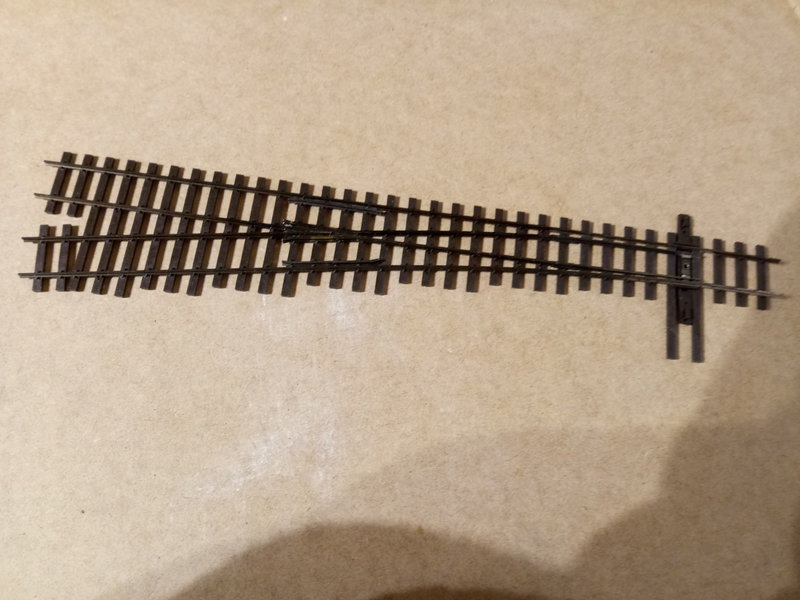

Estoy pensando opciones para motorizar los 5 desvíos largos de Bemo que lleva el trazado de vía métrica de Arlanzón III.
Quisiera algo sencillo y fiable y que polarice el desvío sin complicaciones añadidas.

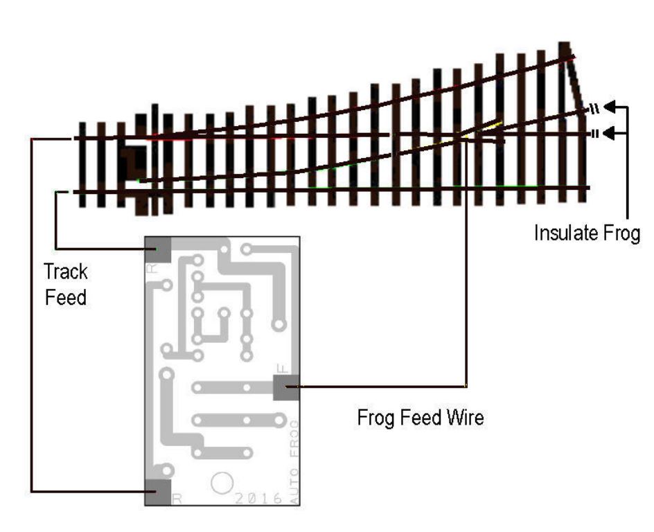

Uno de los mejores componentes para polarizar los corazones de los desvíos que he encontrado es este Antofrog de Gaugemaster http://www.gaugemaster.com/item_details.asp?code=DCC80, solo necesitas conectar tres hilos, el central al corazón y los otros dos a cada uno de los carriles, es totalmente automático y no depende de ningún mecanismo.

Me adhiero a lo que dice Fantito, el Autofrog de Gaugemaster no sólo te quita de problemas mecánicos y/o de ajuste del contacto, además permite hacer agujas polarizadas y talonables, lo que es un añadido.

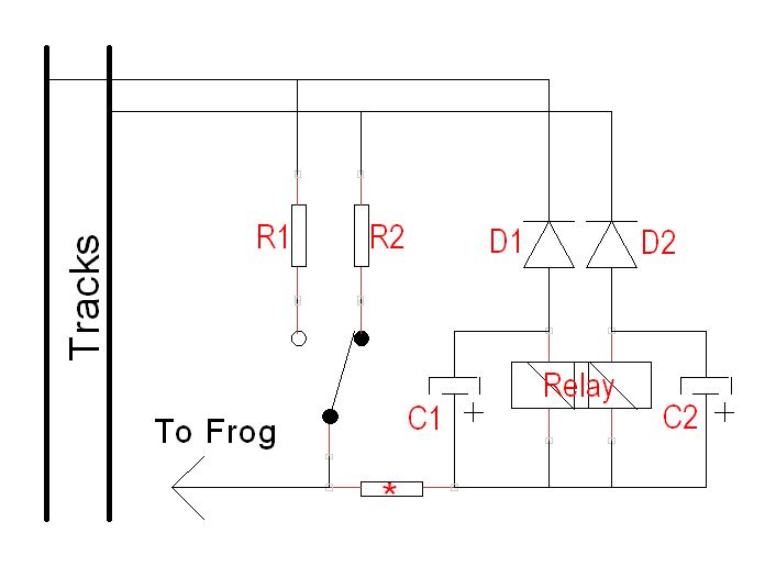

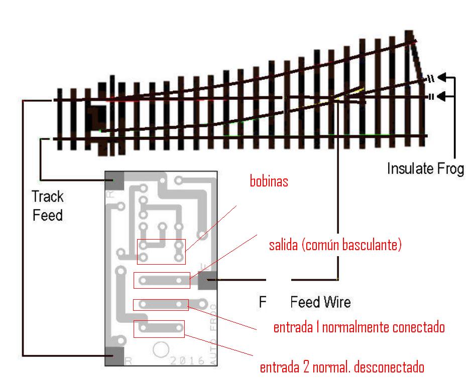

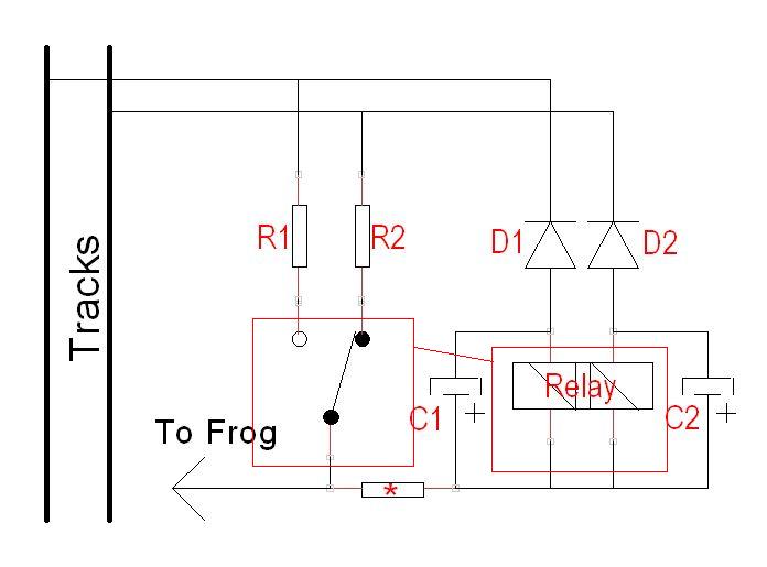

El circuito es muy fácil de hacer, solo gasta un relé biestable dos resistencias y dos condensadores.
Esquema:
Componentes:
R1 + R2 = Resistencia 10 Ω/1w
C1 + C2 = condensador electrolítico 100 μf / 25v
D1 + D2 = Diodo 1N4001

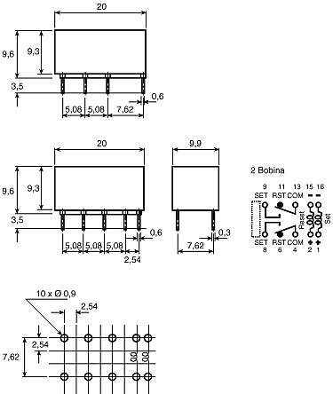

Relé = Relé de enclavamiento 12v/5v*
*Dependiendo del voltaje del relé habrá que poner la r* o puentear
La PCB:
José
Viva la vía verde

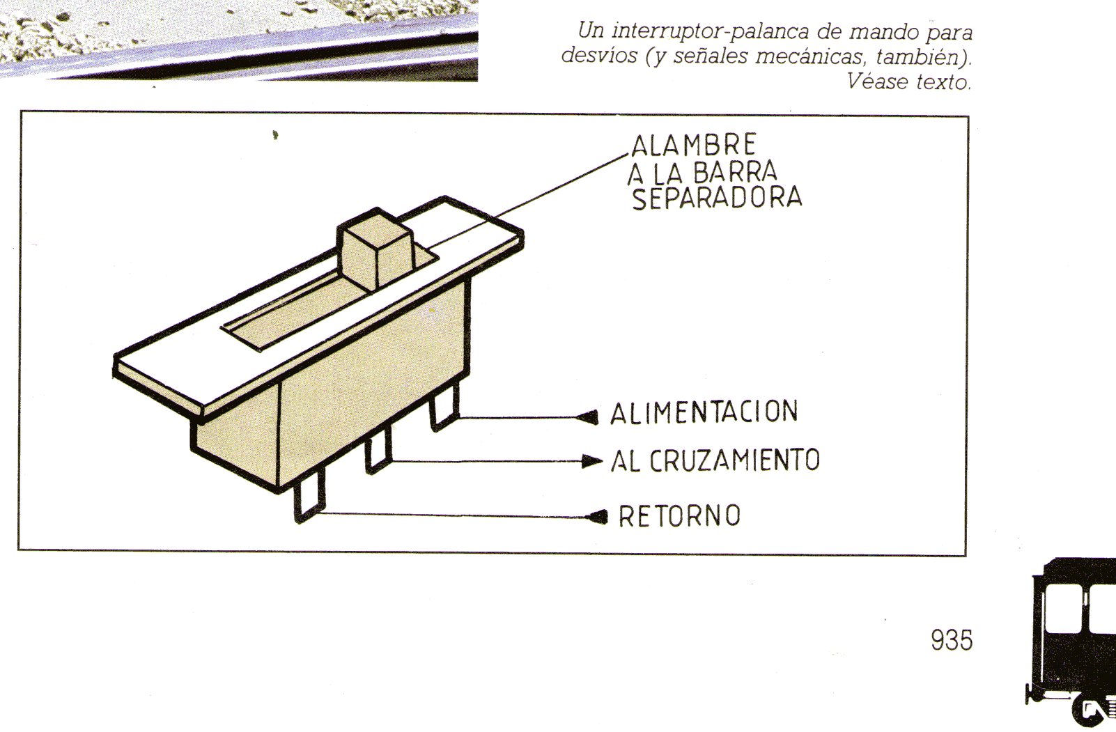

no es una marmita funcional, pero...

Veo que es de la Enciclopedia de Modelismo Ferroviario, voy a mirarlo. Muchas gracias.

Cantenarias tengo una duda el interruptor que va a R1 y R2 es la propia alimentación del rele?.
Un saludo-

El interruptor que está representado en el esquema son, los dos basculantes del relé, que están unidos para poder soportar más amperaje.
Estoy estudiando como hacer que este cacharro, sirva para gestionar un bucle de retorno de vías, pienso que con un relé con contactos dobles, en lugar de conmutar la polaridad de un rail, puede hacerlo con dos. Ya os enteraréis del resultado.

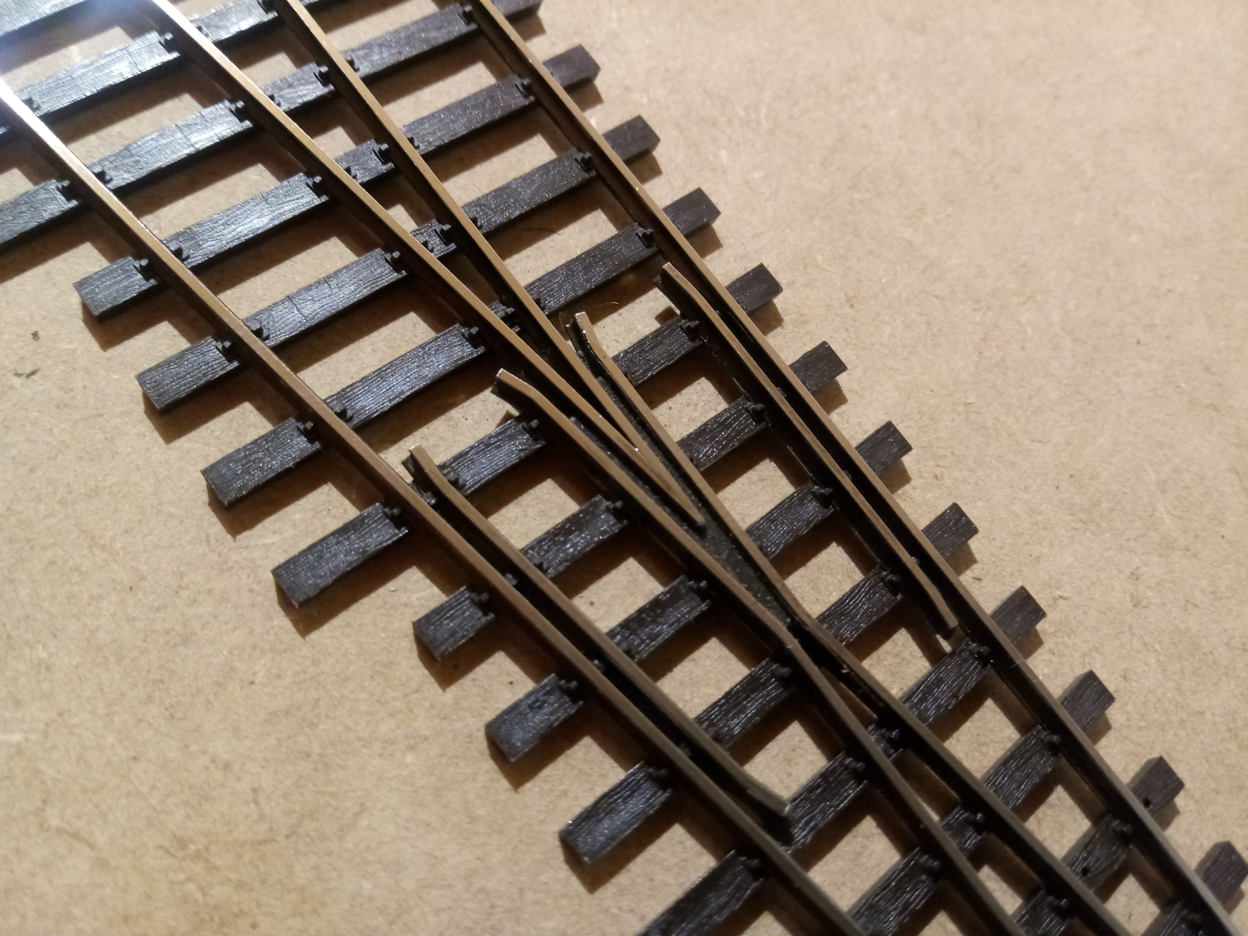

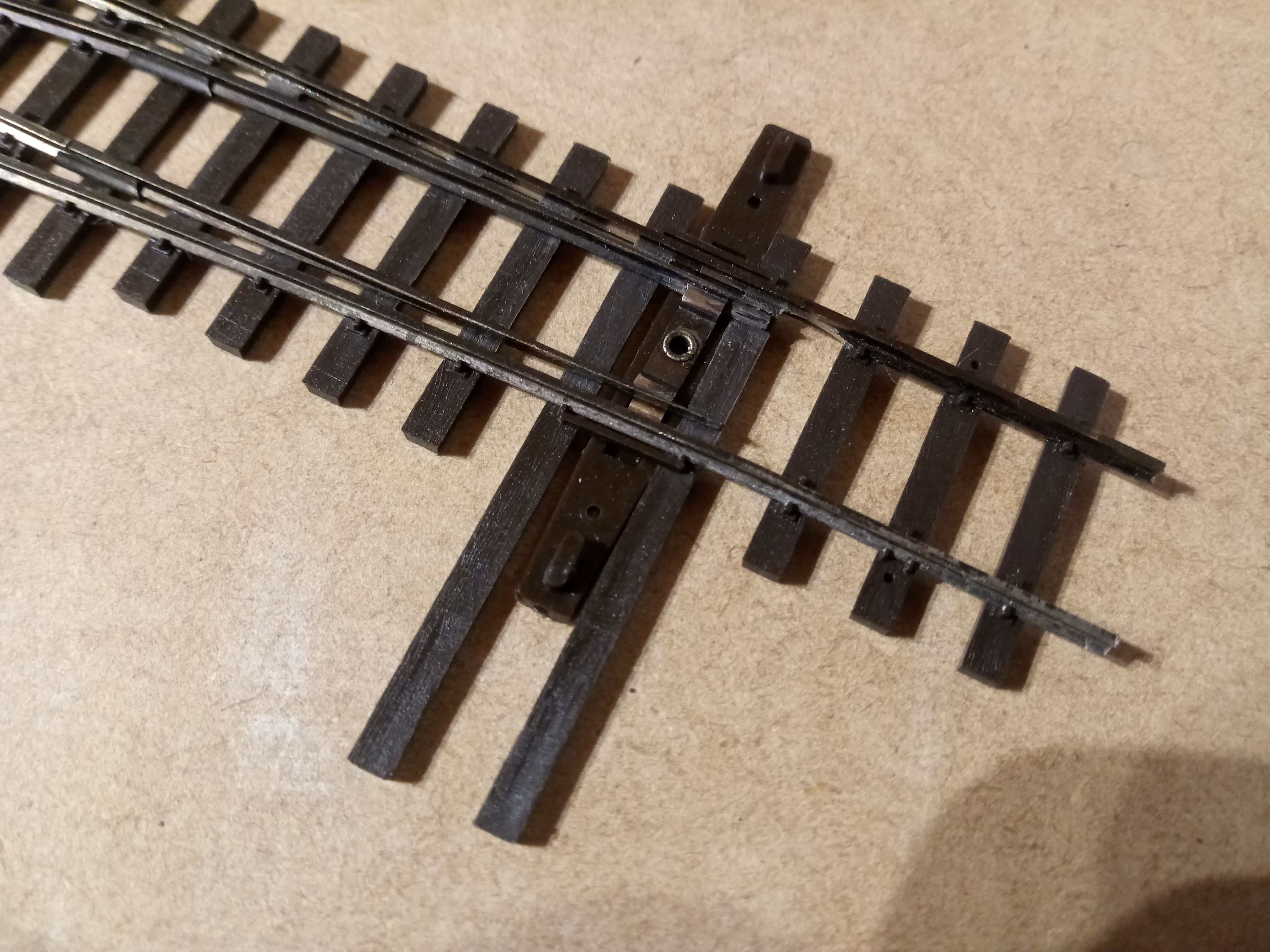

Por cierto, y perdón por mi ignorancia, este corazón, ¿requiere aislar los raíles interiores de salida respecto al resto del trazado?
Nota 27 May 2018 07:44
Mensajes: 2274
Registrado: 21 Mar 2014 12:52
Sí, tienes que aislarlos, fíjate en los esquemas de los post anteriores, mira que pone que tienes que aislar esos carriles.
Ten en cuenta que la alimentación del corazón, en este caso, lleva también la alimentación de los carriles internos hasta los espadines (incluídos estos).
Pienso que esta aguja está pensada para estar autopolarizada, llevando la corriente al corazón desde el espadín que esté en contacto con el carril, pero he visto muchos fallos en ese tipo de solución por suciedad, pintura, una piedrecita de balasto, etc. lo mejor es polarizarlo de alguna forma, bien con el circuito que ha puesto catenarias, bien con el autofrog de GaugeMaster (que es lo mismo) o con el interruptor acoplado al servo o a la varilla de mando.

Este es un desvío BEMO y depende del tipo de corriente que uses. Por lo que he ido leyendo de tus trabajos no usas el digital cosa que será mucho más sencillo preparar el desvío de BEMO.
Como dice El Matao, en este tipo de desvío todo el conjunto de corazón, carriles internos (técnicamente "carriles del talón") y espadines están unidos eléctricamente y su cambio de polaridad se efectúa por contacto entre el espadín y el carril. Para su correcto funcionamiento hay que aislar la salida de los carriles internos del corazón.
