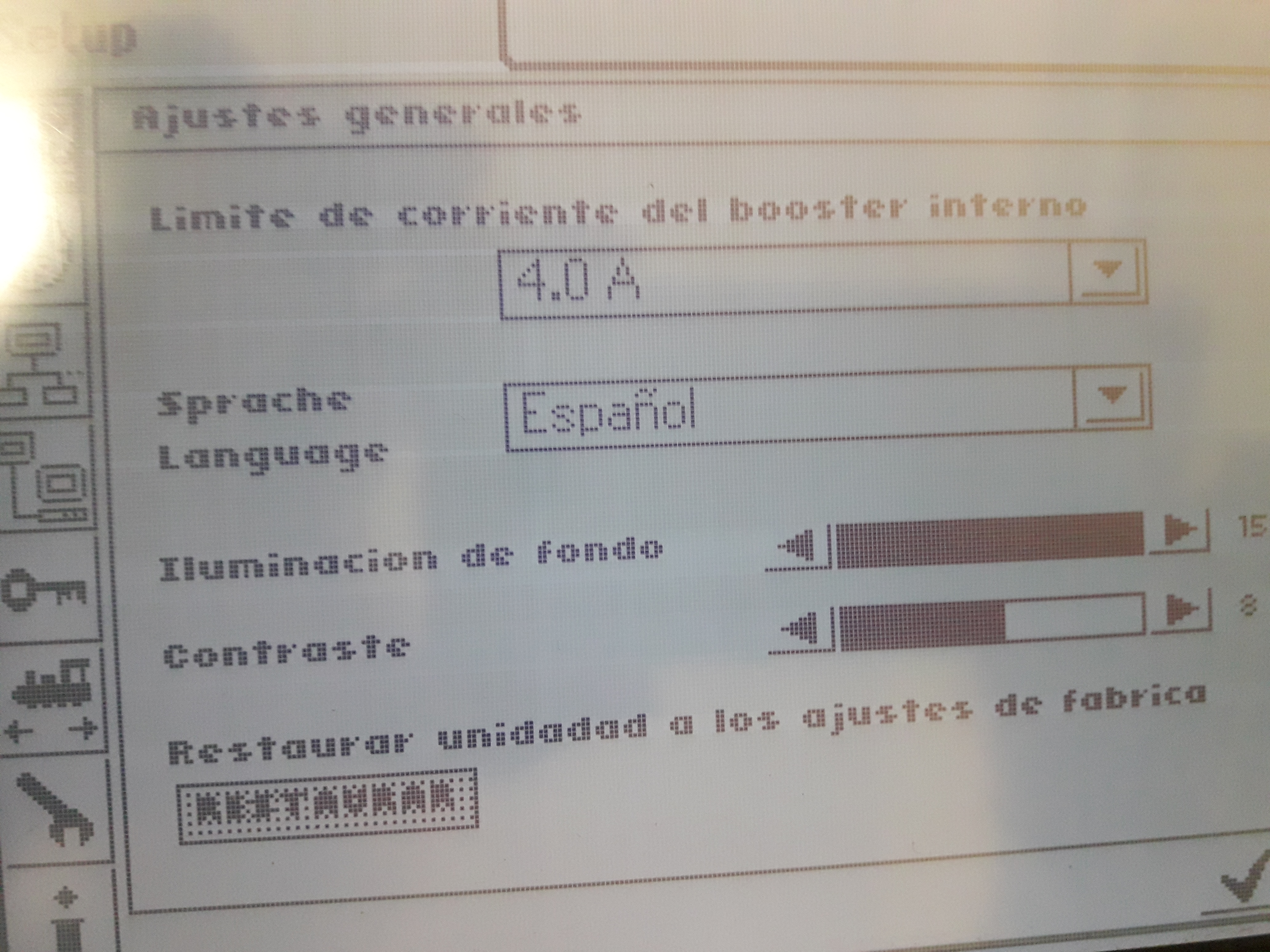

Buenos dias. Tengo una central Ecos de las primeras, y con numerosas locomotoras y accesorios dados de alta y grabados. A partir de un tiempo, los nuevos que daba de alta, funcionaban perfectamente mientras la tenia encendida, pero al apagar y comenzar una nueva sesion, no aparecian. He resetado la central a sus valores de fabrica, y ahora al encender no me aparece ninguna maquina ni accesorio grabado. Los doy de alta durante la sesion y funcionan, pero de nuevo al apagar la central desaparece todo. No graba en la memoria. ¿Alguien me puede ayudar para solucionarlo?. Un saludo y gracias

Tienes que poner las pilas recargables y darle a la Opción "Carga de Baterías" en el menú "Ajustes Generales", justo encima de la selección de Idioma. Si en la pantalla principal aparece un icono con la batería tachada, es que no las tienes cargadas y la memoria no te funcionará.

Hola fantito. Te agradezco tu interes, pero si fuera un problema de baterias, se perderia toda la informacion, y antes de resetear , mantenia todos los articulos antiguos . No grababa los nuevos. No obstante cuando vaya a la maqueta , probaré lo que me indicas. Muchas gracias
