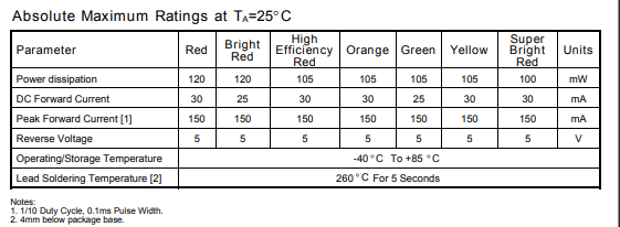

Más que adaptar la tensión de suministro, hay que adaptar la intensidad de la corriente circulante por el circuito.
El led, por motivos propios, provoca una disminución del potencial (tensión) entre ánodo y cátodo (sus polos) que depende del material. La mayoría de los led son de silicio, así que esta caída de tensión es de 0,6 voltios.
Para limitar la intensidad de la corriente que circula, es por lo que ponemos en serie una resistencia, el valor de esta dependerá de las características del led y de la tensión que le estemos suministrando.
Ahora, pongamos un led de esta familia
De su hoja de características:
podemos ver que la corriente que debe circular (máxima) depende del tipo de led, pero está entre 25 y 30 miliamperios (mA) (segunda fila de la tabla).
Si queremos aplicarle 25 mA, entonces sí, por la ley de Ohm Intensidad = Tensión / Resistencia; si Intensidad = 0,025 Amperios, entonces la resistencia en ohmnios es R=Tensión/0,025.
Si tu fuente de alimentación es de:
5Voltios, la resistencia será de 200 Ohm
18V, 720 Ohm
220V 8.800 Ohm (no recomendado -> ¡PELIGRO!)
Por otra parte, hay que tener cuidado con la potencia que puede disipar una resistencia (I al cuadrado por R = I*V), que en el caso de 18V es 0,025A*18V = 0,45W, así que cuidado con las resistencias normales de 0,25W que pueden calentarse. (en el caso de 220V necesitamos una resistencia de 5,5W que suelen ser unas de esas cerámicas
Muy importante la cuarta línea de la tabla "Reverse Voltage" que es la tensión (voltios) que soporta con la polaridad cambiada; esto pasa cuando se utiliza corriente alterna, bien senoidal (la normal del enchufe, quizás reducida por un transformador) o bien cuadrada (como la señal DCC); si superas esta tensión máxima inversa, el led se quemará, así que o bien usas corriente cotínua o pones en serie un diodo del tipo 1N4007 que tiene una tensión inversa de 1000V y protegerá al led de daños (eso sí, añade otros 0,6V de caída, no es importante en 18V, pero puede serlo en 5V)
