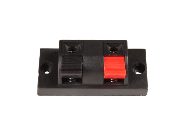

Nosotros conectamos de un módulo a otro mediante piezas como ésta:
Ponemos una placa en cada frontal del módulo, por el interior. A esta placa soldamos la línea principal de cableado. Una vez juntados los módulos, no hay más que conectar las placas de cada módulo con un pequeño trozo de cable, simplemente entrándolo a presión en los pulsadores. Rápido y cómodo.

No había pensado en los conectores de altavoces, y me parece perfecto para lo que quiero hacer.

Respecto al conector los de altavoz hemos dejado de usarlos ,si conectas y desconectas muchas veces acaba rompiéndose y saltando el muelle. Lo ideal unas simples bananas .
