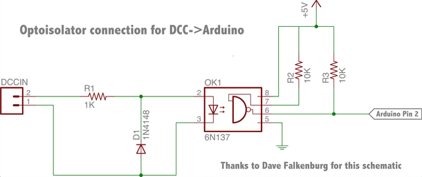

Lo que no he logrado ubicar es como conectar el Arduino mega a la señal dcc. Qué su voltaje es de 16 volt.
La solución de manejar has 128, mi limitante es hacer la placa, no tengo experiencia en ello. La solicituion anterior es solo ensamblar módulos arduino.
Mensajes: 7099
Este es el esquema del optoacoplador para entrar la señal DCC al arduino.
