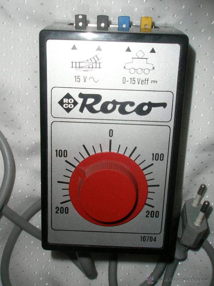

¿Tu transformador roco tiene cuatro salidas, dos de color negro o marrón, una amarilla y otra azul? ¿Las salidas amarillas y azul van a las vías?
Si es así, entonces las salidas negras o marrones, indicadas con el dibujo de una desvío, es la salida de corriente alterna de los accesorios. Es aquí donde conectas la bombilla, un cable a cada una de las salidas.
