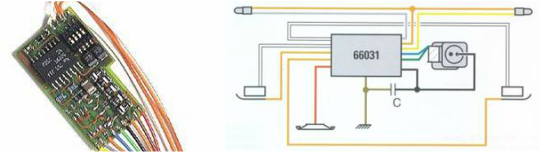

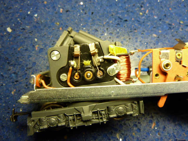

Tengo un decoder Märklin Delta, creo que la referencia es 66032 y quiero digitalizar con él una Máquina HAG Ref. 220, para no tener que quitarle la bobina al motor.
¿Alguien me puede decir como van soldados los cables según los colores?.
Muchas gracias.

En la imágen el 66031, pero el código de colores es el mismo.
Imagen sacada de http://www.trescarriles.com/

Muchas gracias por la respuesta.
El marrón va a masa y, el negro?. La c, qué significa?
Nota 14 Mar 2019 07:42
Mensajes: 7099
El marrón es la masa general y el negro la masa del motor. La C es un condensador que une la masa ganeral con la masa del motor para evitar interferencias del chisporroteo del motor. Ese condensador tiene que estar en la propia locomotora y lo encontrarás entre el polo del motor que no está unido a la bobina del estator y la masa. Si no está y no lo pones no pasa nada.

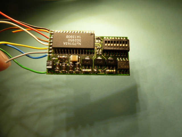

Me asaltan dudas con los colores del esquema que has puesto respecto al deco que tengo.
El azul y verde, a los dos bornes de la bobina respectivamente, el negro con el condensador a la masa del motor, el marrón a la masa de la loco, el rojo al patín, el amarillo a una de las bombillas?, el blanco a la otra?, el naranja es el retorno de las bombillas? y, el gris?. Hablo de mi deco.
Gracias de nuevo y saludos
Nota 14 Mar 2019 13:58
Mensajes: 7099
En los decóderes Märklin el color de los cables de las bombilas són:
Gris negativo de la luz delantera
Amarillo negativo de la luz trasera
Blanco negativo accesorios (fumígeno, Telex, etc)
Naranja positivo común de todos los accesorios (normalmente hay más de un naranja).

Ok, muchas gracias.

Hola de nuevo.
Perdona mi torpeza pero, sigo con las dudas.
En la HAG, las bombillas tienen un cable (+) y cogen masa (-) del chasis. ¿Como tengo que proceder con el gris, amarillo y naranja?
Nota 14 Mar 2019 18:49
Mensajes: 7099
Con bombillas es indistino, con leds hay que vigilar la polaridad.

Registrado: 05 Jul 2009 19:49
Ok, muchas gracias
