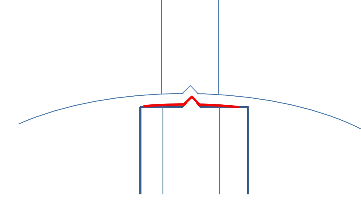

Mensajes: 84
Registrado: 24 Abr 2016 20:03
Viendo el funcionamiento de las comerciales, quizás podrias poner un muelle (en rojo en el dibujo) que encajara en una muesca, enfrentando el puente a las vías de salida, que haga una interferencia lo suficientemente fuerte para que encaje, pero lo suficientemente suave para que desencaje cuando sigas girando

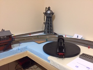

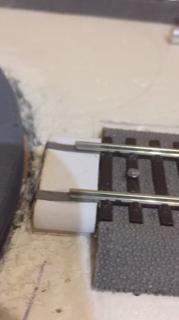

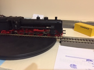

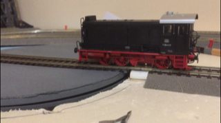

Mensajes: 115
Registrado: 02 Abr 2018 21:49
La rotonda va cogiendo forma, de momento he solucionado la alimentación de la via de la propia plataforma con dos tiras de cinta de cobre adhesiva (en espera de que me lleguen he estado haciendo pruebas con material conductor que tenia de un kit de iluminación de vagones) y alineándola a mano dado que esta en su fases iniciales.
Para decorar el fondo de la plataforma he utilizado una placa de decoración en carton tipo "adoquin", pero no me convence. Mejor las de plástico.
Mando dos fotos donde se observa el paso de via que he ajustado con una base para que no ceda con el paso de la locomotora.
