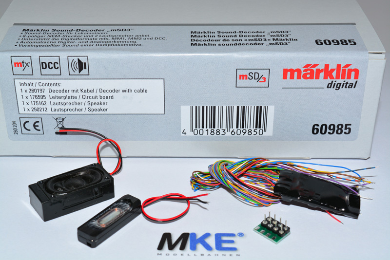

Buenos dias a todos. Estamos un compañero y yo aquí liados con la digitalización con sonido de una locomotora y vemos que del decoder salen 16 cables. Aunque trae un pequeño manual con las conexiones de los diferentes cables, lo cierto es que los colores de la tabla no coinciden con los colores de los cables (estamos viendo los colores en märklin, no en el sistema NEM). Por ejemplo hay dos cables marrones y la tabla habla de una cable marrón y de otro marrón/naranja que NO vemos. Alquien tiene un pequeño esquema de las conexiones? Conoce algún video explicativo del tema? que en internet no hemos encontrado nada sobre este decoder en concreto. Muchas gracias.

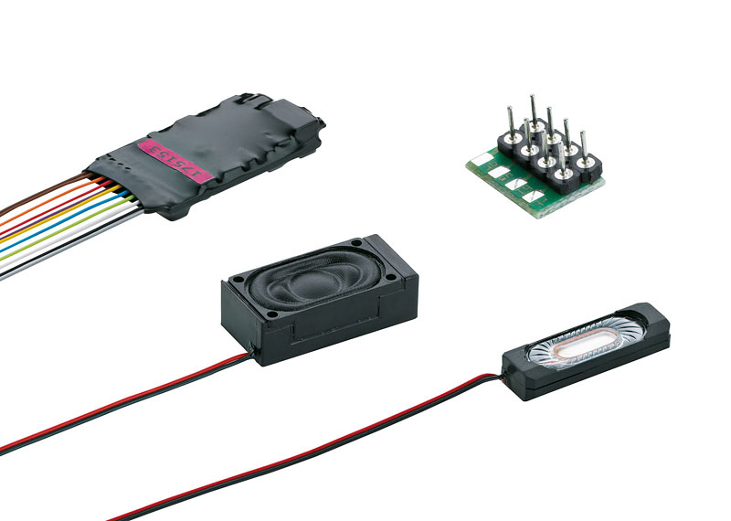

O es como este:
O es como este:
En el primer caso es de los modernos de 11 cables tipo NEM
En el segundo caso es del tipo antiguo de 16 cables tipo MK
Creo que no ha habido más versiones.
La lista que he puesto hay los dos códigos de colores.

Gracias de nuevo fantito. El decoder es de los antiguos, el que has puesto en la foto de abajo. Pero no tiene un cable marrón, tiene dos, o al menos a mi me parecen dos cables del mismo color marron. Y blanco sólo hay uno. Y como se conectan los altavoces? Si no es mucho preguntar, que comprendo que cuando alguien no tiene ni idea es muy pesado porque hay que explicar hasta lo obvio.
Mensajes: 7098
¿El orden de colores es así:
Gris, Negro, Blanco, Verde, Azul, Amarillo, Rojo, Marrón, Marrón, Violeta, Azul/naranja, Azul/amarillo, Azul/negro, Violeta/amarillo, Violeta/blanco?
O tiene otro orden?
(Si hace falta puedes recortar un poco la funda de plástico para asegurar el orden de los cables).
Si el orden es correcto el Blanco es el negativo de la luz delantera y los dos marrones son los del altavoz.
