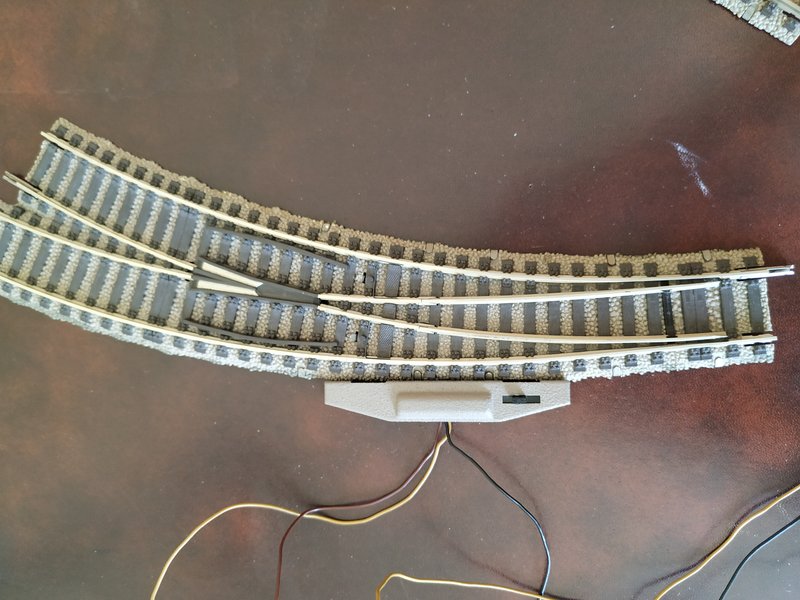

Sin aparente motivo, un desvió curvo a derechas manual se quedó agarrotado. Siempre volvía a la misma posición al quitar el dedo de la palanca para cambiar la aguja.
Finalmente lo desmonte por la parte inferior y pude ver los mecanismos de plástico que permite poner la aguja en cada posición. Como no tenía ningún esquema fui probando hasta encontrar con la posición en que todo encajaba.
Ahora es desvío funciona correctamente si se opera de manera manual pero al ponerle un motor para operarlo eléctricamente, se queda como en una posición intermedia. Supongo no debe de estar bien montado el mecanismo. El motor esta probado en otros desvíos y no es el problema.
Alguien puede pasarme un esquema de como es el mecanismo interno? O alguien tiene alguna idea de a que se puede deber que no arrastre la aguja hasta el final?
Muchas gracias

Hola... alguna imagen del desvio y sobretodo del motor que le has puesto nos ayudaría un poco

Muchas gracias KPEV, el mecanismo es el mismo. Lo único que me crea duda es la conexión que hay en la parte superior.
Adjunto una foto donde se ve el motor y como deja los carriles en ocasiones. Otras veces ni siquiera lo mueve.

Hola.. es el tipico motor Fleichsmann de bobinas, el motor aislado de la aguja : funciona bien ?? al pulsar el botón correspondiente ??
se mueve la pequeña pestaña a un lado y al otro bien sin enganchones...?
si es así el problema estará en los mecanismos de plástico de la aguja
SALUDOS

Sí, es el típico motor. Colocado en otro desvío funciona bien por lo que el problema debe de venir del desvío.
