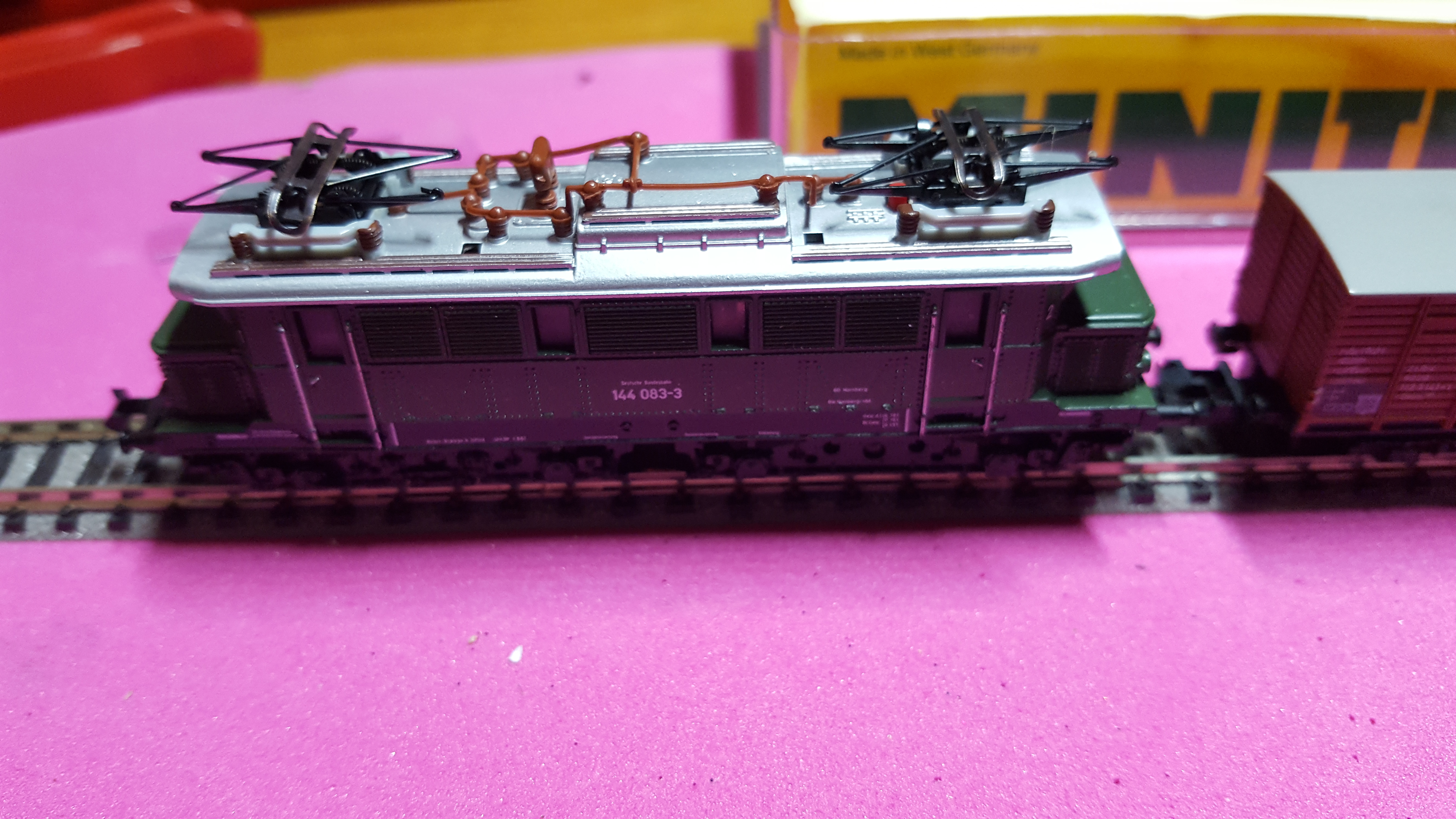

He adquirido Una Locomotora Minitrix (N) eléctrica 51 2033 00 y me gustaría instalarle un decodificador (DCC).
¿Es posible? Y si es así, ¿cuál me aconsejais? Adjunto una fotografía de la misma. Muchas gracias de antemano.
Debe tener unos años, pero no sé si es posible digitalizarla.

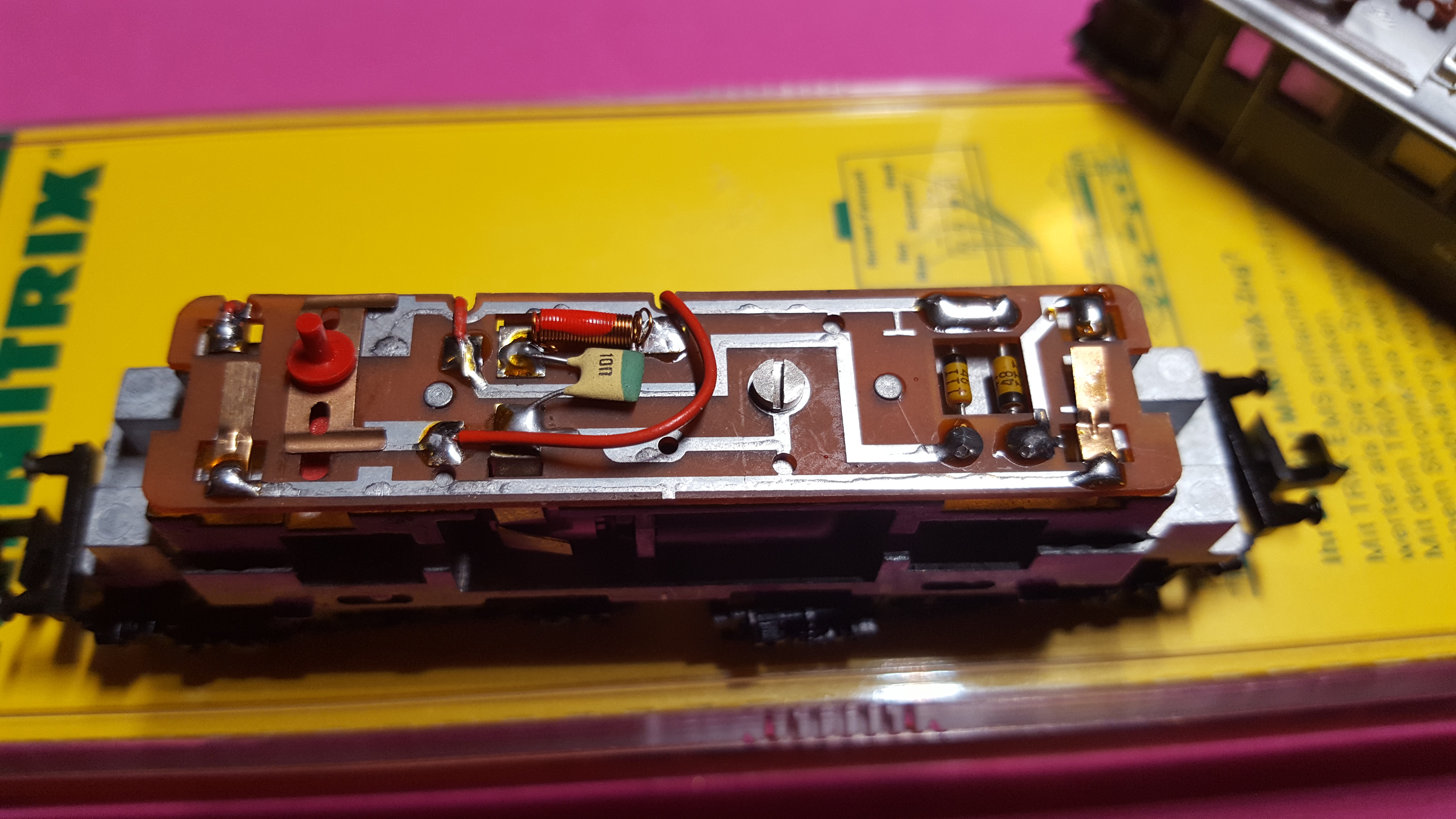

Esta es la loco abierta. Realmente no hay espacio. La duda que me surge es qué deco tengo que comprar para que quepa ahí encima.
¿Alguna idea? Por debajo no se puede introducir porque está el motor y algunas resistencias. Tiene que ser arriba, como aparece en las imágenes del tutorial que me habéis mandado y que agradezco enormemente.
Buceando por ahí, he visto éste: https://www.modelismodeltren.com/dh-est ... -5-cm.html
pero está limitado a 1 Amp., no sé si será suficiente para mover el motor de esta locomotora, que es ya vieja y por otro lado no es muy reducido en tamaño. En fin, espero alguna sugerencia...

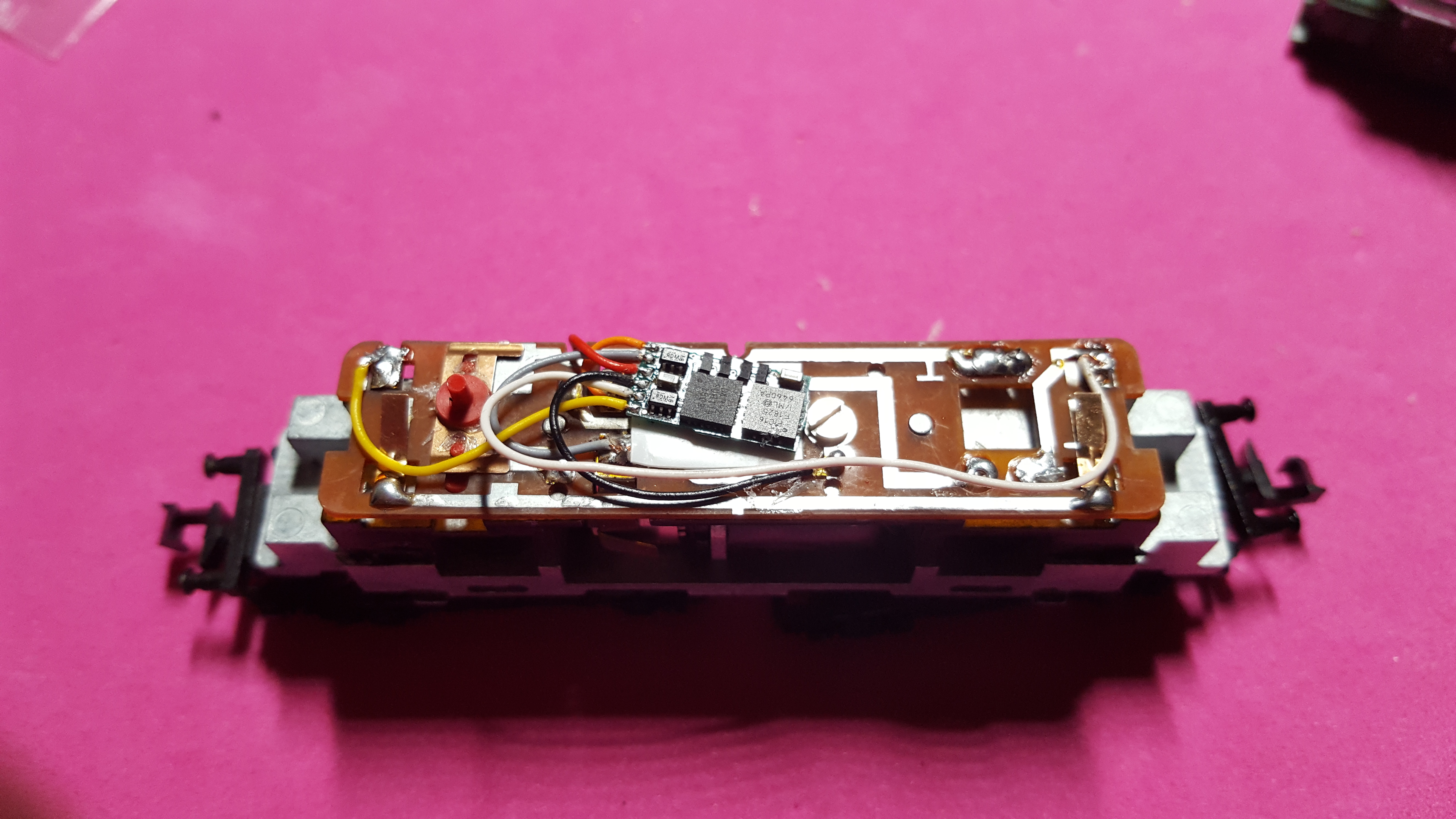

Ya lo he instalado y cabe justo, pero justo. Así ha quedado y funciona perfectamente.
To be is to be different; Ser es ser diferente.
