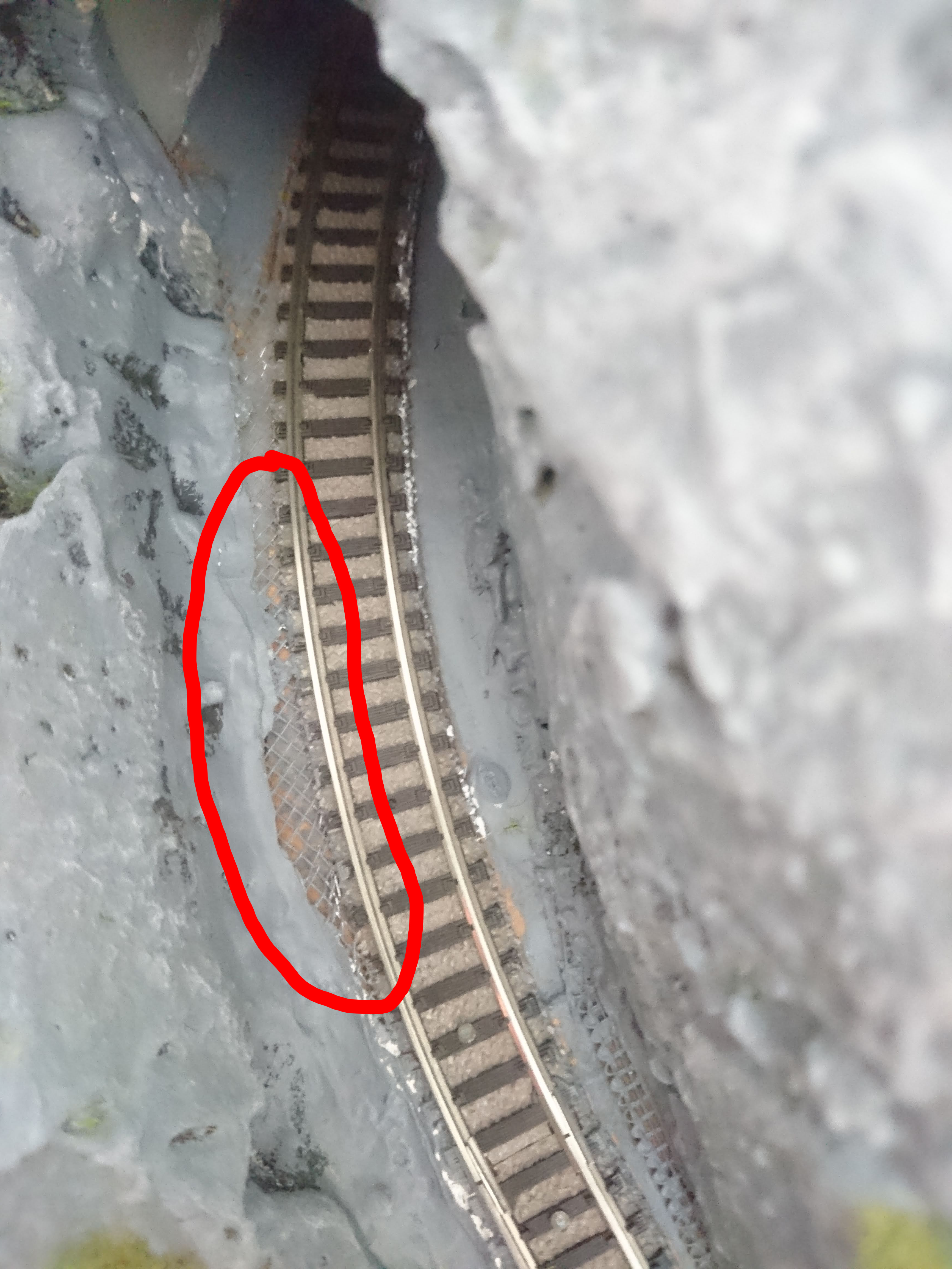

Bueno, pues parece que lo he encontrado. Y la culpa era de la decoración. Como se puede ver en la foto, hay una malla de alambre para montañas muy cerca de las vias, y un pelo (¡Si, un único pelo!) de alambre tocaba estas. Ha sido retirarlo y el falso positivo ha desaparecido.
Una vez más, muchas gracias a todos, llevaba todo el fin de semana buscando al culpable y con vuestros consejos lo he encontrado en 5 minutos.
