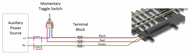

Hola a todos.
No sé si será esta la sección propia para lo que voy a decir pero espero que sí. Resulta que estoy ampliando una maqueta y en ella casi todos los motores para desvíos son Gaugemaster PM-4 pero he tenido que poner tres Peco LP-11 sobre tablero, por circunstancias que no vienen al caso. Lo que me sucede es que de los tres, dos de ellos solo funcionan en una dirección, de izquierda a derecha pero al contrario, hacen como el ruido de un motor pero no mueven el desvío. Lo curioso es que uno de ellos sí funcionaba bien cuando lo puse pero poco después dejó de hacerlo.
He revisado los cables y están bien: verde a común y rojo y negro al interruptor como dice el folleto y la verdad es que no sé qué hacer.
Agradecería mucho si alguien pudiese ofrecerme alguna ayuda.
Muchas gracias

Según las instrucciones el verde es el común, rojo y negro recto/desviado. Caprichos de Peco. ¿Qué potencia suministra la fuente? porque estos motores, como casi todos los de Peco son "duros"... Pruébalos desmontados, no sea que el accionador tropiece en algo.

Estos motores funcionan mucho mejor en corriente continua que con corriente alterna (mirar el esquema que adjunté hace unos días), por eso el uso de las DCU. Si puedes conseguir un transformador de 16/19 v de corriente contínua y unos 3 amperios (una fuente de alimentación de portátil que venden en cualquier supermercado de informática) es lo mejor para esos motores, y en general para todos los PECO y Gaugemaster.

Resulta que el problema era mucho más sencillo que todo eso y es que los interruptores están demasiado distanciados del motor del desvío, como metro y medio. Al acercarlos, funcionan perfectamente, pero sigo con el problema porque no los puedo acercar ya que si acerco uno alejo el otro y los interruptores deben estar en un solo panel.
¿Alguien sabe si existe algún otro método? Poner un cable más grueso, dar más fuerza de alguna manera? Muchas gracias por vuestra ayuda
Nota 19 Jul 2019 19:49
Mensajes: 7098
¿Con un metro y medio tienes caída de tensión? O los cables son muy finos o tienes un cortocircuito oculto por algún sitio.
Y por muy finos digo de 0,3mm. Lo suyo sería usar hilo flexible de 0,7mm.
