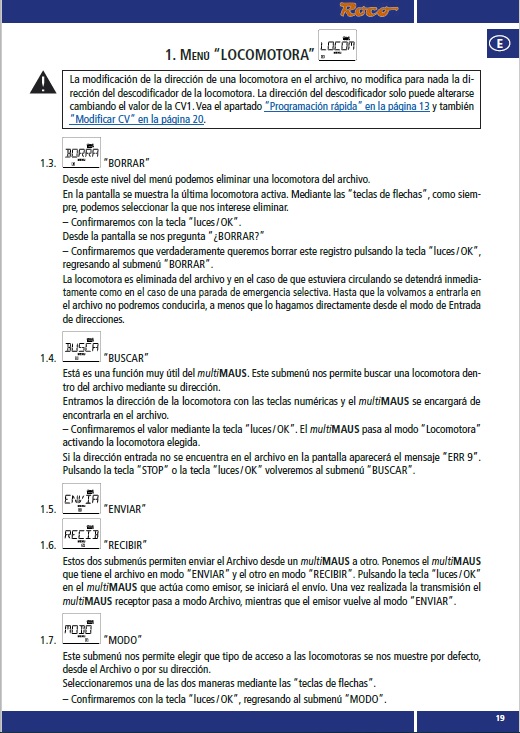

Gracias por contestar NDigital.
Pero la página 19 de mi manual no hace referencia a lo que necesito, si pudieses pasarme la página que tienes, te lo agradecería.
pagina 19.jpg (166.82 KiB) Visto 2191 veces

Son los puntos 1.5 y 1.6 ;)

El mando con los datos lo enchufas al conector master y el nuevo al slave. En el menú loomotora del mando donde tienes tus datos lo pones en "enviar"; en el menú locomotora del mando nuevo lo pones en "recibir". Pulsas OK en el mando "recibir" y despúes pulsas OK en el mando "enviar" (en ese orden). Esperas unos segundos y ya están copiados los datos.

No lo veía, hecho.
