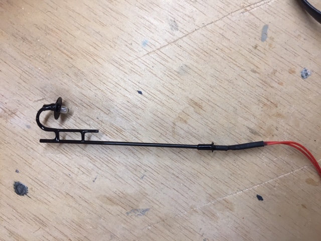

Hola, tengo la siguiente duda:
La cuestión es que estoy colocando varias farolas, en concreto de momento llevo 5 para alumbrar una zona de la maqueta. He decidido conectarlas en serie utilizando un transformador independiente al que alimenta los trenes.
Datos:
- Sistema digital

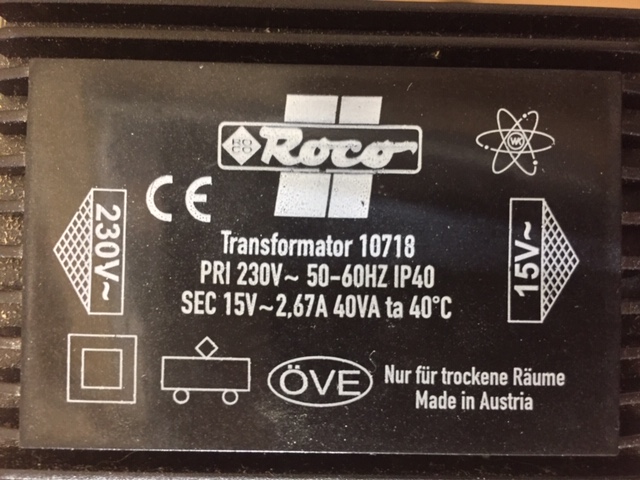

- Fuente alimentación farolas: Roco transformador 10718 (230v 50/60Hz IP40 sec 15v 2.67A
40 VA) proviene de una caja de inicio digital de hace unos añitos. De esta fuente de alimentación también se iluminaran edificios y semáforos (todos con led)
- Farolas a 12 v (ahora bien, compré estas farolas (adjunto foto) pensando que eran led’s pero creo que son de incandescencia)
Problema:
Que al conectar las 5 baja la intensidad de la luz, en cambio, si conecto 1 brilla bastante más.
Consulta:
Que hago mal?, tiene fácil solución o busco farolas de led?
IMG_4397 - copia.JPG (121.56 KiB) Visto 1199 veces

Buenas tardes DVDTren:
Las farolas, iluminación de casas, semáforos, etc., se conectan a la salida de C.A. del trasformador que nos dá
de 14 a 16 Voltios y la conexión se hace en paralelo o derivación, ya que en serie, se divide la tensión de alimentación
y por eso lucen débilmente.. Si las farolas son bombillas incandescentes, no llevan la resistencia que se conecta en uno de
los hilos, para atenuar la tensión de 14V. hasta los 3V.a los que genéricamente trabajan los leds..Por lo que veo en la foto
de la farola, es de incandescencia y si las conectas en paralelo a la salida del transformador, lucirán adecuadamente
Saludos, Lugen

12v por bombilla la conectarlas en serie de 5 en 5 es como si a cada bombilla le lleguen 2,3voltios!!!!!!!
